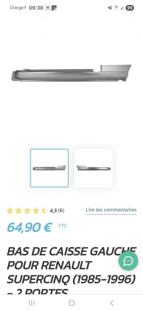

Sinon j'ai trouvé des bas de caisse neuf en tôle comme celui ci:
Est ce qu'il y a une différence entre super 5 3 portes et nos gt turbo?

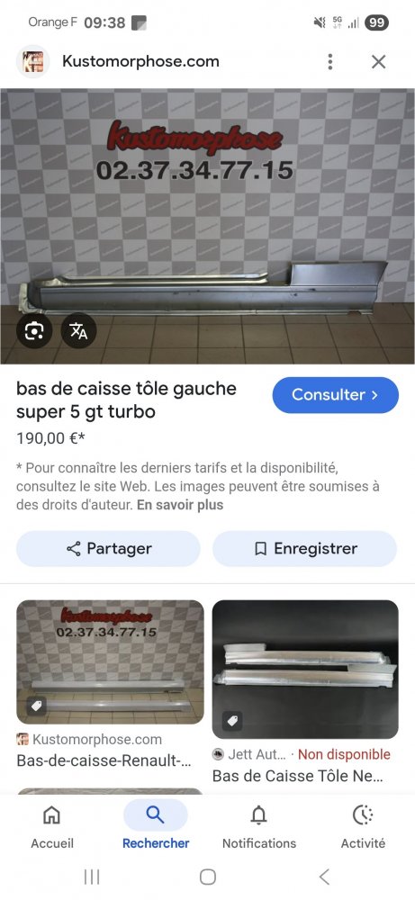

Par contre comment cela ce fait il qu'il y est une aussi grosse différence de prix des bas de caisse entre différents site alors que c'est tous les mêmes bdc pour 3 portes?
Cela va de 70 a 190€ alors que je ne vois pas de différence.

Personne a un retour sur ce type de bas de caisse ?

Messagepar pat31 » 03 Octobre 2025, 07:54
Franchement je suis pas spécialiste en carrosserie, il y a peut-être une différence de qualité matière (voir la réputation des anciennes Fiat ou Alpha ...) mais dans ce cas Kustomorphose devrait te le garantir ...
En plus ce sont des éléments qui vont être traités et blaksonnés une fois montés comme tu dis ...
Il y a une indication sur les épaisseurs ?...
