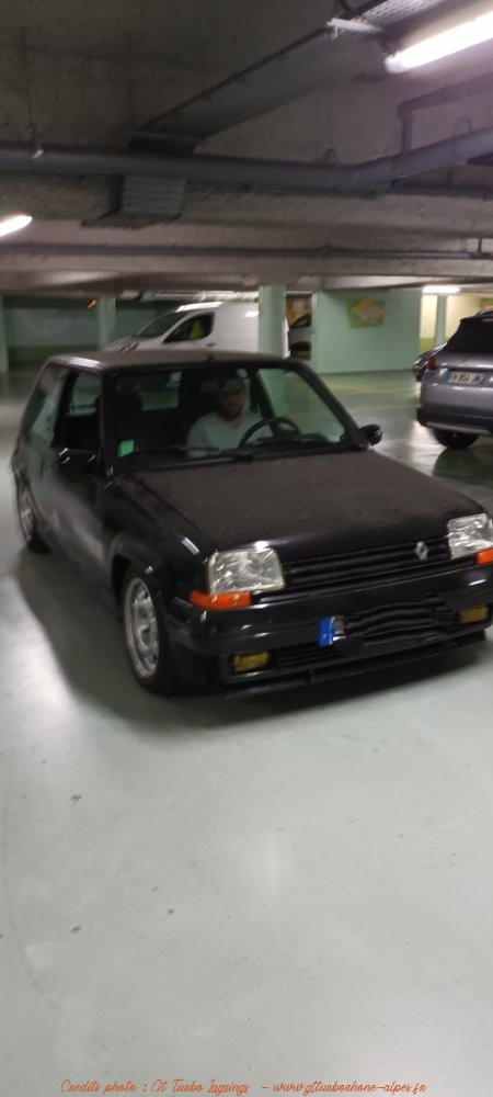

Une petite photo comme demandé
Elle est pas top, je vais essayer d'aller la prendre en photo dans les prochains jours
Re: [92] lagrings - Ph 2 noir de 89
MessagePublié: 05 Mai 2025, 19:47
par gtclés
Top ça ira bien pour l’avatar ++
