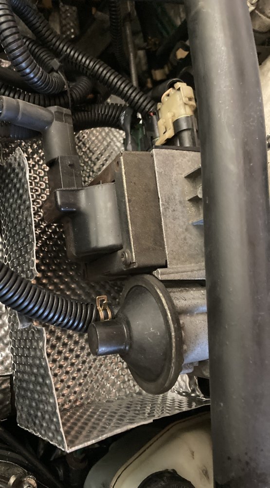

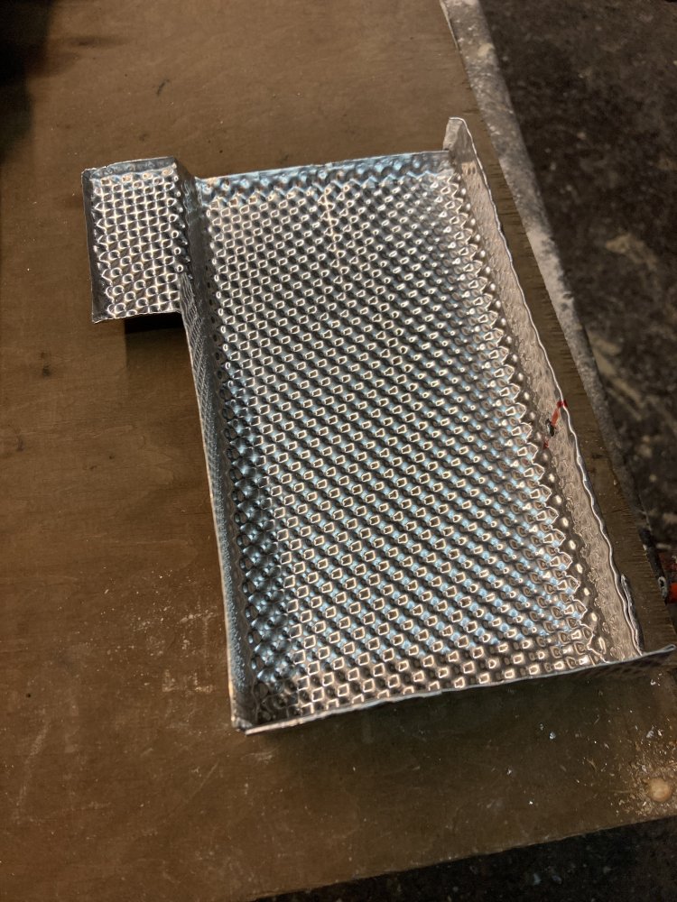

par Gtt32Dis
Je me suis aperçu que malgré le pare chaleur du turbo , la gaine de protection pour les fils qui passent au dessus commence à se déformer a cause de la chaleur , il me restait un peu de tôle j'ai donc fabriqué un pare chaleur pour la protection des fils d'alimentation de l'AEI , cela devrait être bénéfique également pour ce dernier...c'était plus simple que le déport de L'AEI de l'autre côté de la cloison ... :crazy:

par Pascal05
Impeccable ++
J'aime vraiment l'aspect de cette tôle gauffrée ,je vais m'en procurer je crois.
