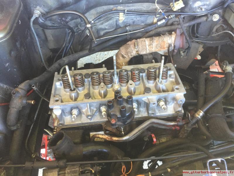

Aujourd’hui démontage du cache distri la chaîne est et le tendeur sont nickel
j'ai commencer à démonter tout le bordel pour démonter la culasse j'avais une tôle du support de turbo pas visser
Je me demande si le bruit viendrais pas de la :ruse:
Par contre j'ai une petite question pour démonter’ la culasse il faut démonter la rampe dés tige culbuteur
Compliquer à remettre après ça ?
En tout cas merci des info ça m aide énormément et si vous avez des conseille vu que tout est à Moitier démonter n hésiter pas ;)

Re: [78] link78- gt turbo ph1
Messagepar link78 » 19 Mai 2020, 10:24
AUJOurdhui démontage des collecteur nettoyage des plan de joint
J attend toujours pour démonter la culasse ? On peut démonter juste les tige dés culbuteur ou il faut tout démonter ?? :help:
Messagepar muzo74 » 19 Mai 2020, 10:39
Tu vires ta rampe de culbuteur , aucun soucis . Ensuite tu retires chaque tiges de culbuteurs et c'est ok
Et dans tous les cas tu devras juste régler le jeu aux soupapes. Et Voilà .
Messagepar link78 » 20 Mai 2020, 18:22
Ça s’en fait plutôt bien le joint de culasse
Je suis parti refaire la culasse et commencer le remontage ;)
