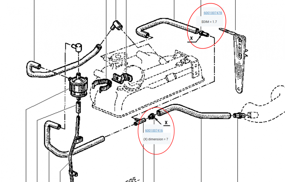

Hello jujulaturbine!
Ça fait un bail...
J'ai fouillé mais je n'ai pas trouvé l'info.
Ça serait cool d'avoir le shema pour savoir où installer les deux réducteurs.
Je l'ai ai mais j'ai beau chercher, je ne trouve pas ou ça va...
Merci pour ton aide
Lagrings
Messages: 6
Inscrit le: 09 Octobre 2022, 20:31
Re: [92] lagrings - Ph 2 noir de 89
Messagepar DBS28 » 23 Janvier 2026, 11:16
Bonjour Lagrings,
dans le schema Renault on trouve un calibre de 7mm avant le T (sur la durite connectée à la durite Téléphone), et un calibre de 1,7mm juste après le T en direction de la prise dépression du collecteur.
D'expérience je peux confirmer que le ralenti est complêtement à l'ouest si ce calibre est oublié :crazy:
DBS28
