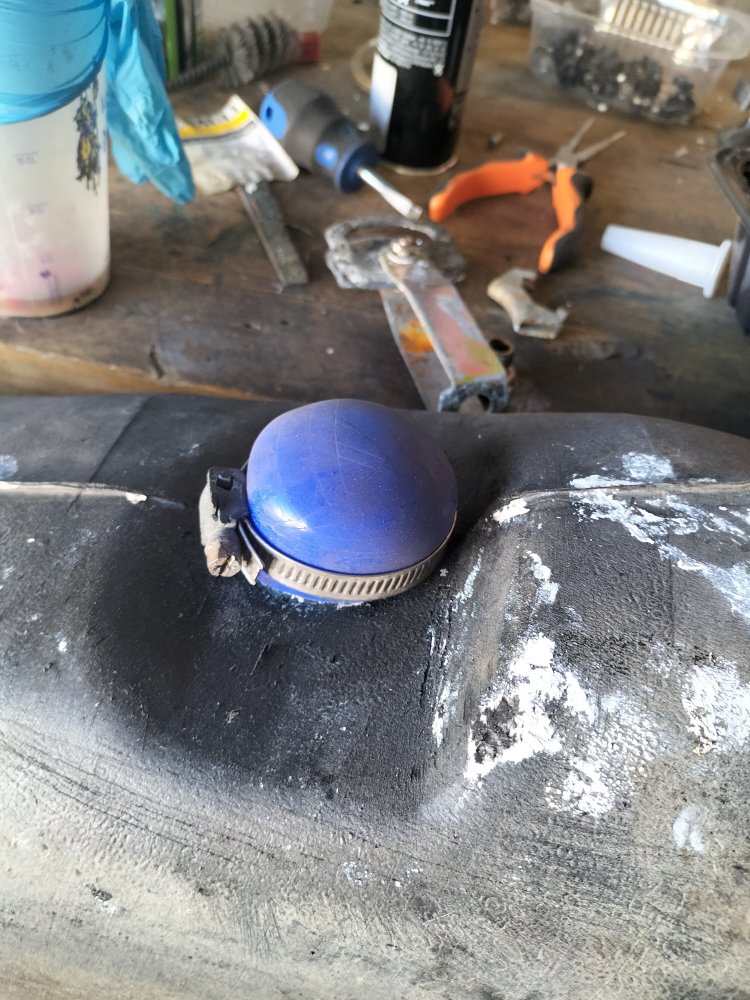

Bonjour, lors d'un de mes redémarrage en vu du contrôle technique et d'un manque de cette douce mélodie. J'ai découvert une belle fuite d'essence sur le dessus du réservoir. Finalement rien de méchant juste une durite un peu trop rigide et pas assez seré. Mais j'en ai profité pour faire tomber les deux réservoirs. Voici l'avant et après :
Je vous l'avoue un moment assez satisfaisant ! :yeah:
Jusqu'au moment où j'en un bruit se baladant dans le réservoir, avec force et persuasion j'ai réussi à le sortir :
Mais aucune idée de son utilité et encore moins de son emplacement. Si vous avez des idées je suis preneur !

Messagepar nico » 04 Avril 2026, 10:09
c'est pas un morceau de la jauge à essence ?
sinon avant de remonter le réservoir vérifie bien qu'il y a pas de fuite à la pastille, ça t'évitera de devoir le redémonter comme moi :mur:

Messagepar Mdagus » 04 Avril 2026, 10:32
C'est bien ça la pastille ?
Ha c'est peut être bien une partie de l'ancienne jauge a essence qui était dans un très mauvais état avant que je la change.

Messagepar nico » 04 Avril 2026, 12:33
oui la pastille jaune :cochon:

Messagepar fabrice63 » 09 Avril 2026, 10:05
Mdagus a écrit:C'est bien ça la pastille ?
Elle n'a pas l'air très belle d'ailleurs ? à mon avis elle est fissurée.

Messagepar hyshimoo » 09 Avril 2026, 10:38
Par sécu, ti rempli de colle à pare brise.
C'est ce que j'ai fait au mien et j'avais trouvé je ne sais plus où, un capuchon qui tenait à l'essence et terminado!

Messagepar fabrice63 » 09 Avril 2026, 11:40
Juste mon vécu mais moi ça n'a jamais tenu très longtemps et j'ai essayé 2 fois. Mais c'est vrai aussi que mon gt fait mini 10 mkm par an sur des routes qui secouent bien les réservoirs.
Depuis j'ai emprisonné la pastille en soudant un bouchon fabriqué à partir d'une goulotte de réservoir, et ça n'a plus jamais fuit.

Messagepar fabrice63 » 09 Avril 2026, 11:42
hyshimoo a écrit:Par sécu, ti rempli de colle à pare brise.
Il est bien ton bouchon, tu as trouvé ça où ?

Messagepar hyshimoo » 09 Avril 2026, 11:51
fabrice63 a écrit:Juste mon vécu mais moi ça n'a jamais tenu très longtemps et j'ai essayé 2 fois. Mais c'est vrai aussi que mon gt fait mini 10 mkm par an sur des routes qui secouent bien les réservoirs.
C'est pour cela que j'ai ajouté le bouchon.
Après j'avais fait un test avec un gobelet percé et bouché à ma colle à pare brise.
Le gobelet est fermé, l'essence ne s'évapore pas trop, beh une a encore et ras sur la colle.
Peut être différente qualité de colle mais si j'ai un doute.
Faudrait que Tim nous dise.
Et je ne me souviens plus où je l'ai trouvé sur le net. Pas cher en plus moins de 10 balles
