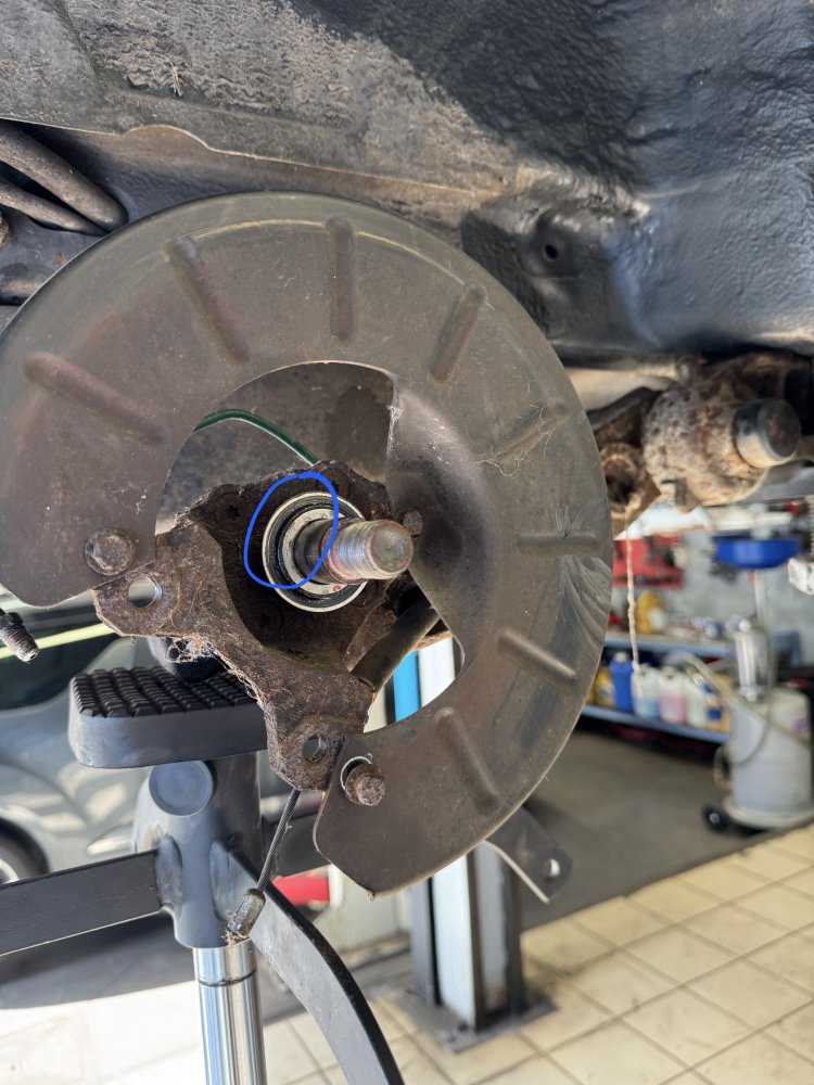

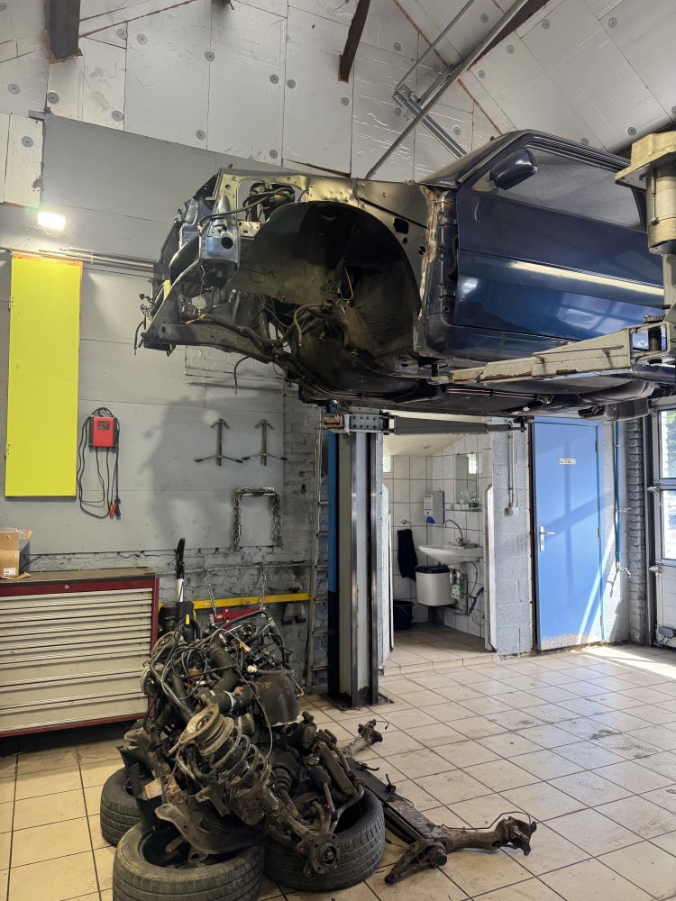

Messagepar michdns » 11 Août 2026, 12:28
Bonjour à tous et encore merci pour vos réponses !
J'ai fini par débrancher au niveau du tableau de bord ;)
Donc moteur descendu et essieu arrière aussi... D'ailleurs sur l'essieu arrière, je vais remplacer les disques et les roulements, il y a une sorte de rondelle à l'arrière de l'axe, avant de placer le disque... d'un côté, elle est venue et de l'autre, elle semble bien coincée. J'ai regardé pour acheter la totalité disque, roulement et cette "rondelle" mais je ne trouve pas cette dernière sur les différents sites de pièces détachées. Une idée ??? Merci.

Messagepar pat31 » 13 Août 2026, 08:27
Hello,
tu vas avoir du mal à trouver cette pièce car plus fabriquée depuis longtemps même pour les Renault plus récentes ... C'est une 'entretoise déflecteur / disque arrière ref.: 7700753875 présente jusqu'aux Clio 2 mais après elle a été intégrée au disque ...
Bref, peut-être savais-tu tout ça, et tu as intérêt à essayer de sauver celle que tu as avec de la patience , normalement c'est une pièce qui ne s'use pas ...
Je sais aussi que certains en sont arriver à en faire réusiner pour la Clio Rs 172cv ...
