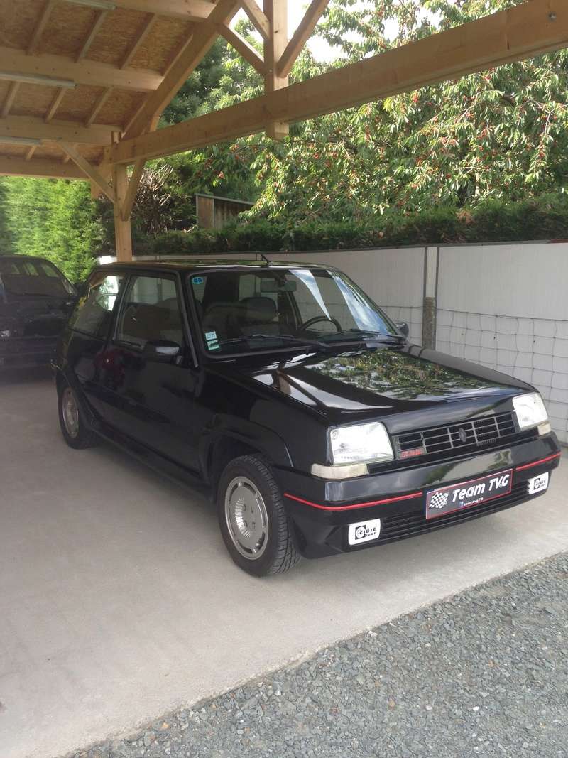

Quelques photos récente :
tom2
Re: [79] Tom - GTT phase 1-Noir
Messagepar gtclés » 06 Janvier 2018, 19:22
Superbe ++
