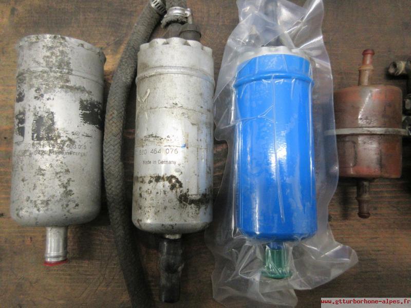

Cet après-midi j'ai démonté la pompe à essence de la GT, je vais en commander une nouvelle, changer l'essence, j'espère qu'après ça elle va repartir

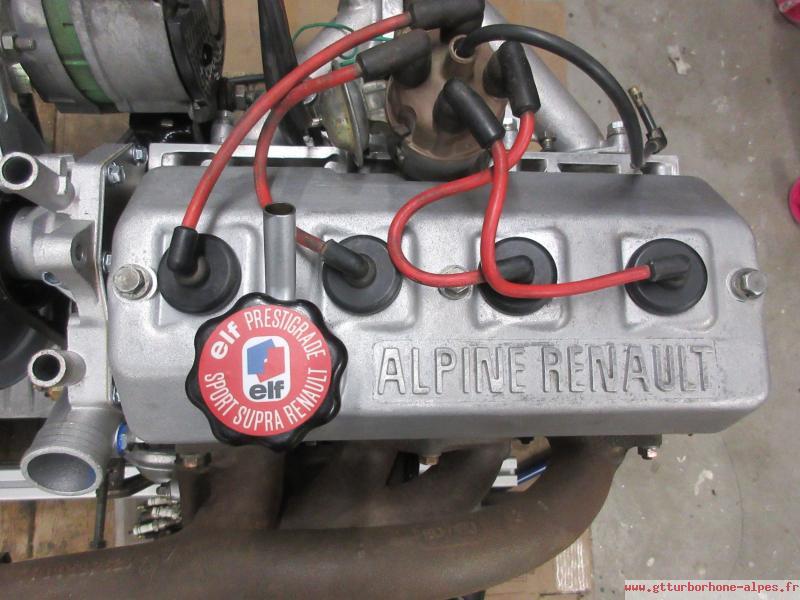

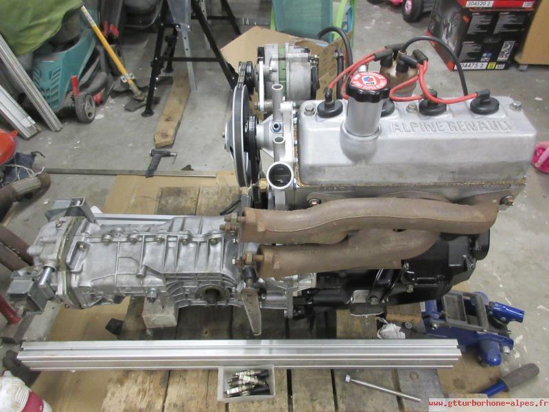

Le remontage du moteur continu doucement
Je viens de récupérer 2 pastilles de sablage car je me suis aperçu au remontage qu'une d'entre elles était percée sous le collecteur d'admission.
Je cherche maintenant les 2 raccords qui permettent de brancher les durites de LDR sur le collecteur.

Il me reste à remettre en état le carburateur et à réaliser un support en profilés aluminium (on en voit un sur la photo) avant de tenter de le remettre en route.
Sinon je viens de recevoir la pompe à essence pour la GT

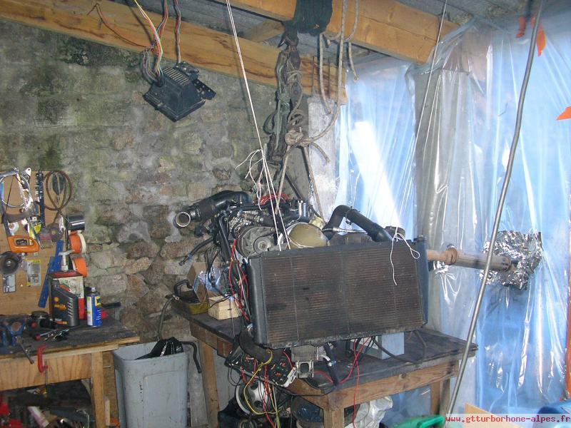

Ça date, mais j'avais rodé un moteur d'alpine turbo une dizaine d'heures comme ça, tout suspendu moteur-radiateurs-instrumentation, et pour ne pas me froisser avec les voisins, l'échappement crachait dans un bac de flotte lol2

Fabrice, ton montage me donne une idée d"utilisation du moteur. Je pourrais le transformer en VMC lol2

lol2 ou en groupe électrogène lol2
