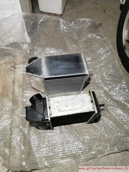

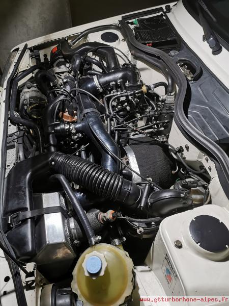

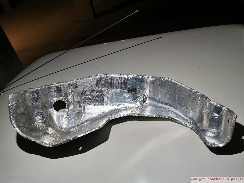

Hello, voici quelques nouvelles
Rénovation du pare chaleur du turbo, j'ai mis des "rustines" aux endroits où il était abîmé.
Remplacement de l'échangeur par un modèle plus gros et cloisonné.
Et une vue d'ensemble :yo:

Messagepar dualturbal » 15 Avril 2020, 18:40
Je crois que j'ai le même. ++
C'est un xtrem?
dualturbal
Messages: 494
Re: [93] Thomas348 - GTturbo ph2 blanc panda (1989) -
Messagepar Thomas348 » 18 Avril 2020, 14:15
dualturbal a écrit:Je crois que j'ai le même. ++
C'est un xtrem?
Non ce n'est pas un Xtrem mais je pense qu'il est équivalent :)

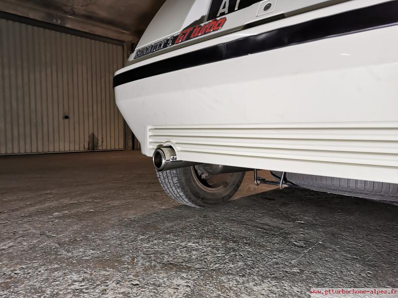

Messagepar Thomas348 » 19 Avril 2020, 09:15
muzo74 a écrit:Bienvenue sur le forum , tu as une bien belle blanche 348 ++ .
j'ai roulé pas mal de temps avec une ligne groupe N acier . Mais ensuite passé en ligne complète Devil d' époque , tout le log du tube avec la trompette quoi . Ben je l ai gardé 2 jours ... ça m a trop prit la tête le bruit . Je te conseille donc de monter un intermédiaire , origine ou groupe N (acier ou inox) et rajouter un tube de fuite devil , le bruit est magnifique . :coeur:
Merci beaucoup pour toutes vos infos, j'ai finalement monté un silencieux inox Trompette "réplique DEVIL", avec un corps absorbant sur une ligne inox sans inter. Le son est feutré, je trouve le son du tube de fuite trop métallique.
:yeah:

Messagepar cl06 » 13 Mai 2020, 11:21
Thomas348 a écrit:Hello, voici quelques nouvelles
:salut:
Bonjour Thomas,
La partie réfléchissante du pare-chaleur du GT que je suis en train de restaurer est bien malade aussi.
Depuis quelques jours je cherche quel matériau utiliser, qui adhèrerait à la fibre et résisterait à la chaleur...
Peux-tu dire ce que tu as utilisé de ton côté?

Messagepar Thomas348 » 14 Mai 2020, 07:05
:salut:
Bonjour Thomas,
Merci ....
Salut, c'est un écran thermique autocollant de marque " cool it" il me semble . D'autres marques le font également. Généralement utilisé pour isoler les parois du compartiment moteur. :salut:
