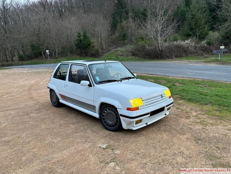

Bon un petit retour :
Le châssis est fini, c'est le jour et la nuit avec ses nouveau amortisseurs tout neuf.
Les jantes en 15 sont posées dessus.
Le carbu est neuf.
Et j'ai investi dans des ampoules led jaunes, c'est simple elle eclaire comme une moderne mais en jaune :yeah:
Voilà la bestiole

Messagepar dede69 » 08 Avril 2024, 12:15
Je les ai acheté à époque auto chez laser.car
https://www.lasercar.fr/feux-avant-led/ ... leur-jaune
Pas do modification, c'est du plug and Play. Et cela éclaire aussi bien qu'une moderne :apero:
Et a l'arrêt Ya pas un horrible truc jaune dans le phare.
Bon grosse sortie ce weekend, avec une bonne arsouille.....
Le comportement amortisseur + jantes 15 est exceptionnelle, c'est plus la même auto.

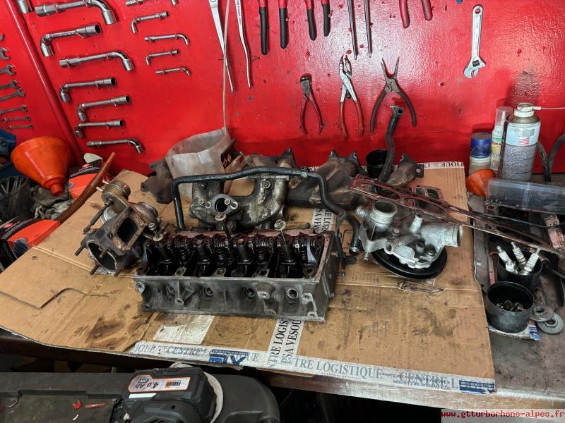

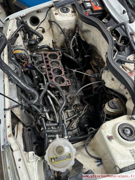

Bon la Voilà de retour en mécanique ..... je pense que ce coup ci sera la dernière fois...; mdr3
Au départ joint de cucu :
dede69
Messages: 44
Inscrit le: 31 Octobre 2020, 17:23
Re: [69] dede69 GTT phase 2

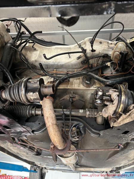

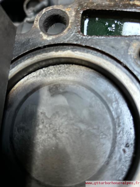

Messagepar dede69 » 18 Juin 2024, 14:50

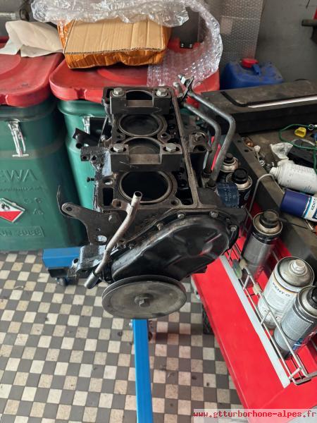

Puis on s'est aperçu de ça :
Du coup.... démontage complet
Ba il est ou le moteur ?
Ouf retrouvé :

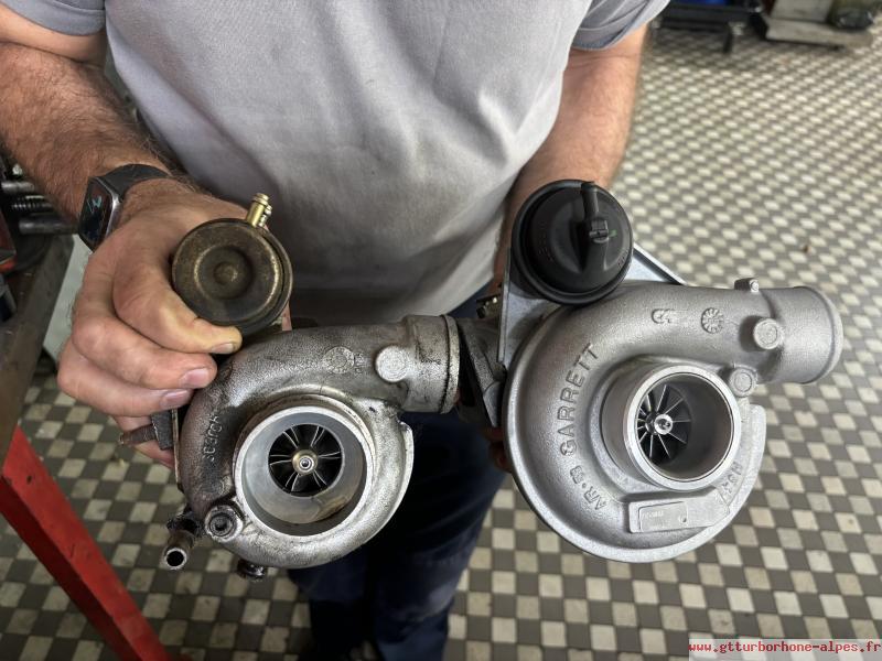

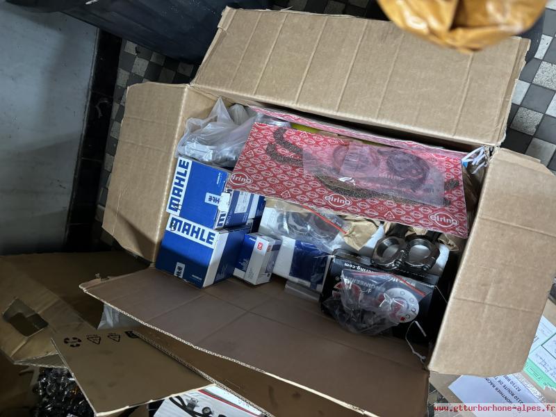

Du coup on se lache un peu :
Au programme :
bielles + pistons
pompe a huile
carter cloison huile
culasse neuve avec soupape neuves etc etc.....
tout les joints
chaine + tendeur
pompe a eau
AAC ultimate road de chez gtonline
turbo gt260
dede69

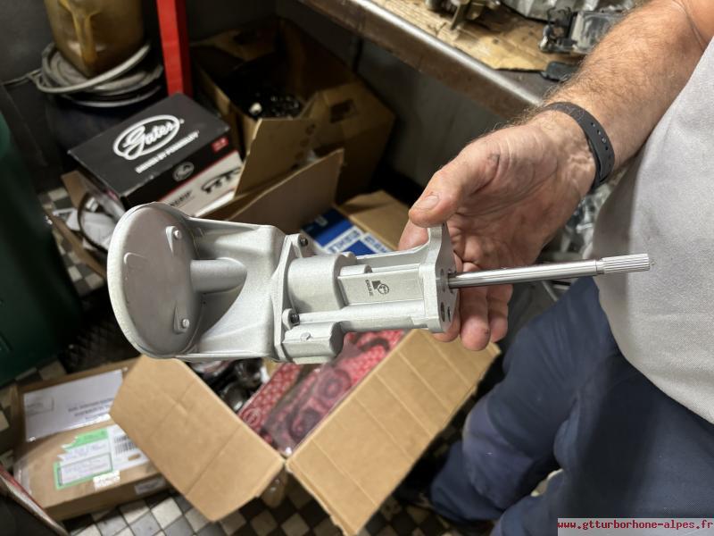

Messagepar gtclés » 18 Juin 2024, 15:44
Oula ça bosse ici ++ tu l’a prend où ta pompe à huile :dent: ?
Messages: 15142

Messagepar popeye05 » 18 Juin 2024, 17:31
dede69 a écrit:Puis on s'est aperçu de ça :
Vu la tête du piston a ta place je contrôlerai aussi l'allumage car il semblerait bien que tu aies du cliquetis

Messagepar dede69 » 19 Juin 2024, 16:00
Merci du conseil :apero:
Pour la pompe a huile, je sais pas c'est le mécano qui gère, je sais qu'il achètes pas mal de pièce sur gtonline.....

Messagepar gtclés » 19 Juin 2024, 17:14
dede69 a écrit:Merci du conseil :apero:
la tienne est hors cotes ? traces d'usure ? pression basse ? si rien de tout ça, garde-là précieusement ;)
Messages: 15142
Messagepar hyshimoo » 22 Juin 2024, 07:03
Oui si elle n'a pas de soucis garde la!
Car une pompe neuve, ça veut dire pompe qui n'a pas tourné, et vu la quantité de pièces foireuses de nos jours !

Messagepar hyshimoo » 21 Septembre 2024, 14:19
C'est quoi le trubo ?

Messagepar tritoff62 » 22 Septembre 2024, 09:26
pas mal tout cela
et elle viens d’où la pompe a huile
si pas indiscret ?

Messagepar dede69 » 22 Septembre 2024, 17:38
Le turbo est un gt260 de chez gtonline .
La pompe à huile vient de là-bas aussi comme le reste des pièces .

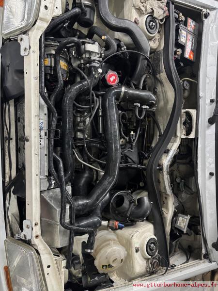

Messagepar dede69 » 24 Décembre 2024, 09:04
Apres 3 mois de péripéties diverses :
Certaines pièces étaient manquantes et en attente de réapro.
l'idée de sabler le collecteur et on s'est aperçu qu'il était fissuré à deux endroits, donc soudure, usinage et mise en peinture propre....
Voilà elle a démarrée hier au soir. mdr4
Reste plus qu'a faire des pattes pour refixer l'echangeur et faire le rodage :apero:
