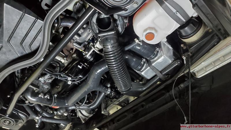

C'est celui sur ta dernière photo ?
Tu as pas trop galéré avec les durites de sural entre le turbo et l'échangeur ? moi oui :horreur:

Non non actuellement elle a l echangeur d'origine. L'autre arrivera fin de semaine normalement.

Echangeur reçu. j'ai recoupé les durites sinon ça rentrait trop en force. Plus qu à aller tester ça demain !

Messagepar remi74 » 12 Janvier 2023, 16:07
Ah ah pareil, mais j'ai trop coupé la longue :dent: :triste: ça tire sur la coiffe :mur:

Beau boulot sur ton gt, est ce que c'est bien un gtt260 upgrade de chez gtturbo-online que tu as monté?
Je l'ai également acheté et je suis en train de remonter la culasse après un changement de joint de culasse.
Tu peux nous en dire plus sur comment s'est passé le montage de ce turbo comparé à un T2 classique ainsi que ton ressenti à la conduite ?

Salut, oui c'est bien ce turbo ;)
Pour le moment je ne peux pas en dire plus sur le ressenti car je dois changer mon régulateur de pression d'essence. la voiture a des trous a haut régime.
Encore quelques réglages et je vous fais une vidéo pour vous montrer ;)
concernant le montage rien de spécial ça se monte en lieu et place. J'ai juste réglé la wastegate car avec le montage coupe elle ne soufflait pas ses 1b.
