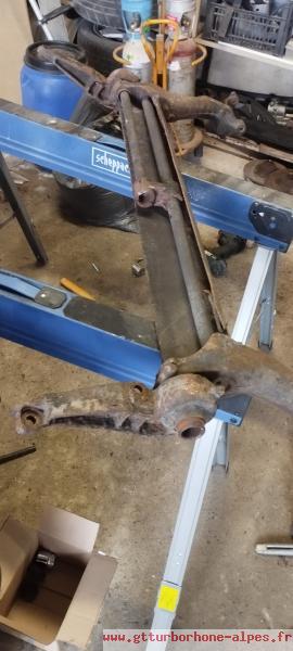

Alex Mch a écrit:Je dois remettre mon train arrière en état mais il est vraiment très corrodé
J'en ai vu sur le boncoin et j'ai une question, les train arrière sont les mêmes sur les phases 1 et 2?
où d'autres train a me conseiller?
Oui les trains sont identiques entre ph1 et 2 .
Quand tu dis corrodé, c'est au point de le remplacer ?
Assez rare mais vu la gueule de la caisse , je peux imaginer le reste . :horreur:

pareil que muzo, il est si attaqué ?
le mien aussi était bien rouillé, un coup de brosse, 2 couches de rustol et roule :yeah:

Il n'est pas pourri mais vraiment bien rouillé les barre de torsion aussi
donc je réfléchis pour le changer
Mais oui vous avez raison je vais le refaire, ça fait juste un peu plus de boulot
Certains monte des train de clio je ne sais plus quelle modèle vous en pensez quoi ?

Pour ton train arrière le seul truc qui pourrait bloquer c'est ma corrosion des barres ... Si elles sont trop attaquées pour les sortie ça risque d'être difficile .

Justement pour le train arriere, il y a un tuto pour le remettre en état
Enlever les barres de tortion cette une chose même si sa risque de ne pas être simple a cause de la corrosion mais les remonter correctement sa ne doit pas être la même

Alex Mch a écrit:Justement pour le train arriere, il y a un tuto pour le remettre en état
Tu mesures ta hauteur de caisse , et ta distance (explique dans la RTA) , tu te fabriqué l'outils qui va bien , très facile a faire , et tu n'auras pas de problème pour ça . tu peux aussi repérer tes barres au démontages .

Pour prendre la hauteur de caisse c'est pas possible vu que tout est démonté
Donc je vais repérer la position des barres avec des coups pointeau et j'espère pas avoir de surprise au remontage
Je vais aussi essayer de changer les silenbloc, apparemment il existe un système à roulement

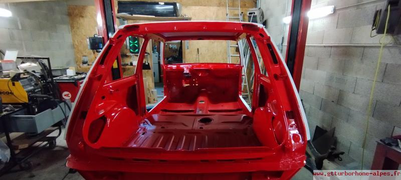

Bonjour
Après avoir peint l'intérieur je suis en train de regarder pour commencer a la remonter
Mes tuyaux d'essence sont vraiment pas beau
Que me conseillez vous pour les remplacer ?

Compliqué pour les tuyaux d'essence , perso jamais vu quelqu'un les remplacer ... Ça ne va pas être simple ça .
Tu tiendras au jus pour le train arrière , ça m'intéresse pour un futur lointain , j'ai vu effectivement des kits sur roulement, ça rigidifie pas mal le train ar on m'a dit .
Elle est vraiment belle avec ce rouge . :coeur: .
C'est un gros chantier ta caisse , on va pas se le cacher . Tu avances bien dessus , je pense que tu as passé le plus difficile .
J'espère que tu as bien démonté les clips des tuyaux ( essence/frein) c'est souvent un problème au remontage quand ils sont cassés . A voir si ils ont refait des refabrications depuis . On suit ta restauration de près.

:coeur: superbe sous sa nouvelle peinture, beau travail ++

Pour le train arrière j'ai abandonné de refaire celui ci impossible de sortir les barres de torsion anti roulis et en plus la corrosion était vraiment important
J'en ai trouvé un sur le boncoin pour 150€ apparemment en bon état, je ne l'ai pas encore vu, c'est mon fils qui est allé le chercher
