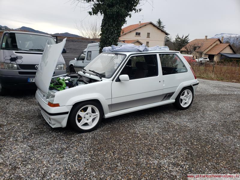

Bonjour à tous ,petit post de présentation sur ce forum au combien sympathique et instructif !
Donc Pascal de Gap ,50 ans ,ayant un peu couru en gt et possédé des r11 turbo mais au siècle dernier...
Les aléas familiaux ont imposé un exutoire pour ne pas sombrer ,quoi de mieux que de remonter une soufflette !
Achat du véhicule en décembre 2022 ,demontage complet avec remplacement de la caisse par une Five de 93 , pas mal d'heures de boulot mais au final beaucoup de plaisir, même si j'ai eu toute les galères du monde lors de cette restauration.
Il me restera l'intérieur à peaufiner ,tranquillement, car le budget est limité !
Ces sièges de 11 turbo me plaisent bien néanmoins.

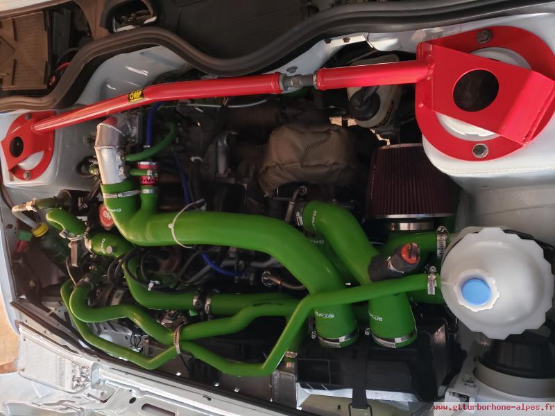

Côté moteur , une culasse neuve,pistons ,coussinets, embrayage,gros radateur alu , turbo ihi, aac Catcams 321et 900 grs de pression à la coiffe.

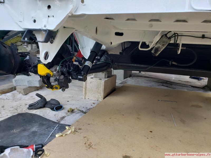

Coté trains ,maitre cylindre williams ,mastervac ,etriers, compensateur, et Bilstein b4 ,tout ça en neuf également.
Voilà ,merci pour votre accueil.

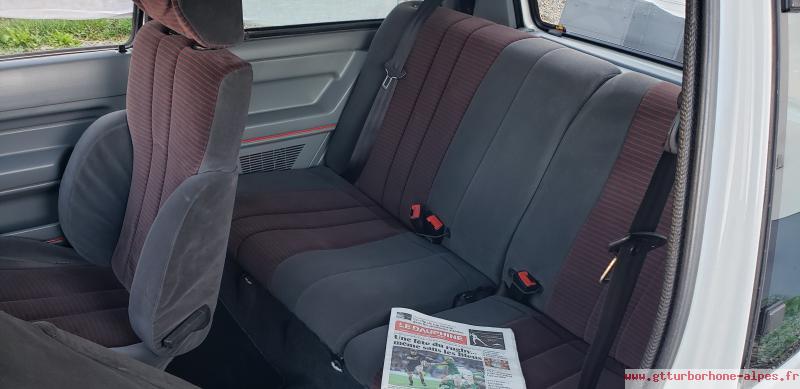

Bienvenue, J'aime bien le look extérieur moins fan de l'intérieur de R11?

Concernant l'intérieur de r11 , un copain me l'a donné et m'a bien dépanné car mon budget était très limité.
Quand j'ai acheté l'auto l'intérieur était completement ravagé.

Elle doit bien marcher avec les modifs sur le moulin ! ça charge comment ce turbo ? tard ?
Messages: 2751
Re: [05] pascal05 gt ph 2 blanc glacier
Messagepar Pascal05 » 11 Janvier 2024, 08:49
Ce turbo est initialement monté sur les Fiat Uno turbo.
C'est un petit turbo ,similaire en comportement au T2.
Là je pinaille un peu avec la carburation ,pas d'afr et avec l'altitude pas evident de trouver le bon compromis .
