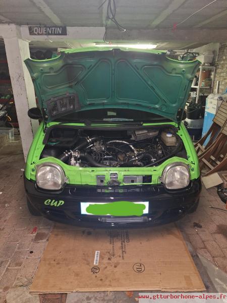

Bonsoir ,
Je me présente Quentin des Haut de France , malheuresement , pas les moyens de m'acheter une R5 gt turbo , je me suis reporté sur une Twingo 1 sur laquelle j'ai greffé un bloc de Gt turbo .
Je suis le forum depuis un moment , tres interessé par la mecanique de la GT , sur les évolutions et améliorations possibles .
je l'ai eu d'origine , full stock .

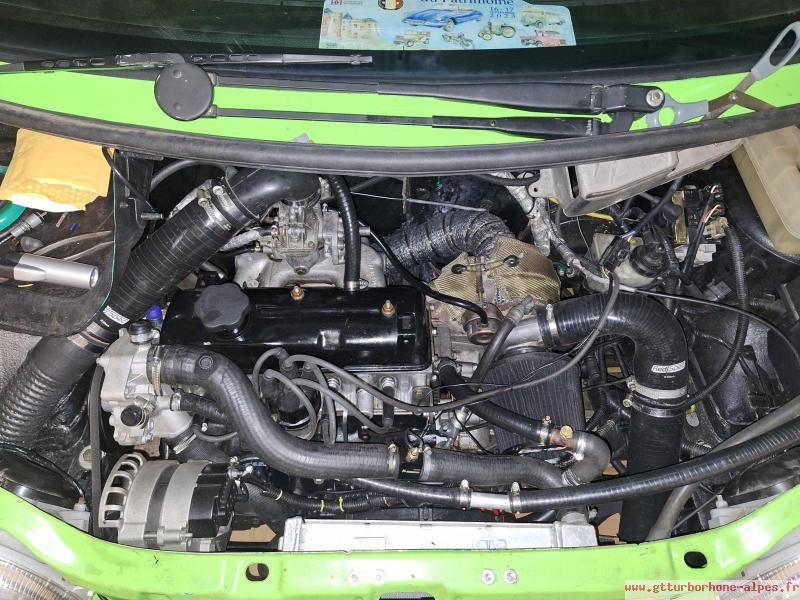

Depuis peu j'ai refait le carburateur , gicleur principal en 130 , gicleur pleine charge en 120, pression turbo 1bar1 a wastegate
aac ultimate road
echappement en full 60mm
Echangeur frontal
Rv en 8.5
Admission direct ( qui sera changé pour un champigno en facade )
t2 origine
Jenvisage le changement du turbo , soit pour un GBC 250 en AR 35 de gt turbo ou en AR 50 , en pleine hésitation , je vise les 170 CH
Le gbc 250 ar 50 a le couple max a 3300 / 3400 tr
Le gbc 250 AR 35 sera plus autour des 2600/2700
Au plaisir de partager cette passion de la GT avec vous lol2

:salut: Put...! ça doit 'envoyer' ! Je sais pas le poids d'une twingo mais ça doit être encore plus léger qu'un Gt
En tout cas respect pour le montage dans compartiment moteur, doit y avoir quelques égratignures sur les mains :pleur:

Messagepar Twingo62161 » 20 Janvier 2024, 22:57
Merci :yeah: pour le turbo l'idéal serait un gbc 17 mais ar41 , une plage de 3000-6000 tr serait parfait
Il y a en effet peu de place les ecorchures ont été nombreuses ahah
L'auto pèse 768 kg , mais avec un MC de 23.8mm et freinage clio 16s + de 1.11 , le freinage est très violent
A 1bar , les accélérations sont très percutantes, je n'ai pas mesure le 0-100 mais on doit être autour des 6 secondes/6.5 secondes
C'est une voiture purement plaisir pour le week-end , pas chère à entretenir ou à réparer, l'avantage de la twingo
