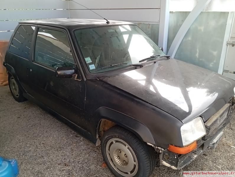

Bonjour, je suis le jeune et heureux propriétaire d'une magnifique super 5 GT turbo phase 1 de novembre 1985. Malheureusement, elle a subi beaucoup de changement de propriétaires dont beaucoup dans les années 2000 à 2010 et a subi pas mal de modifications. Je l'ai acheté pour la remettre en état d'origine. Pour l'instant, elle est ni de la bonne couleur et ne peut pas rouler. Je suis en train de finir la restauration des freins et de la baie moteur avec la remise en place de tous les éléments et par la suite, il me restera à remonter tous les éléments intérieurs. D'origine, elle est blanche et a le pack électrique complet avec la moquette grise et la console centrale double din. Je m'y connais pas trop aux niveaux des options possibles à l'époque, mais je crois qu'elle les avait toutes sauf le toit ouvrant. En tout cas n'hésitez pas à me reprendre si j'ai dit n'importe quoi.
