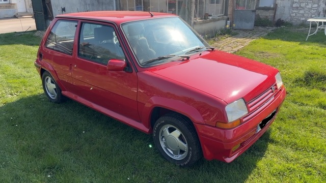

Messagepar joan02 » 26 Mars 2026, 13:31
Bonjour
Merci pour l'acceptation
Je me présente, Joan des haut de France ma GTT qui même si elle présente bien a besoin de travail, réfection moteur, sellerie et surement d'autres surprises ... mdr3

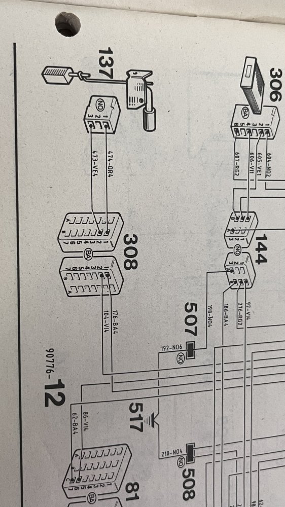

Effectivement gros programme ! le faisceau a été complètement bidouillé
il y a un c1e actuellement dedans en attendant de refaire le moteur original qui lui est bloqué :pleur:
remplacement des chemises et piston pour du neuf ainsi qu'une culasse neuf et soupapes plus turbo coussinets ... + peinture
mais avant il faut que le système de pompe fonctionne actuellement il n'y a plus les fils ...
je vais commencer par remplacer le faisceau du tableau de bord (rajout de la centralisation et des vitres elec au passage

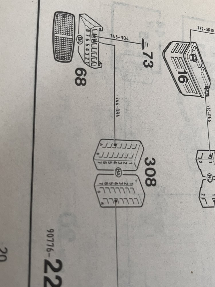

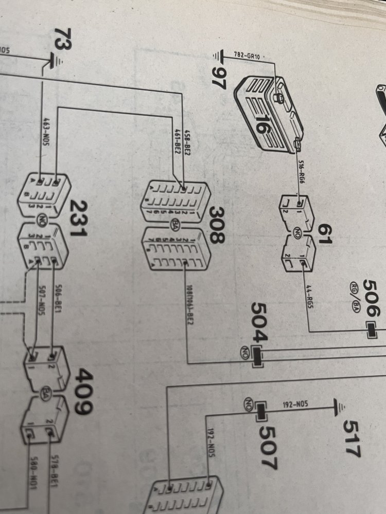

au passage si quelqu'un a le branchement de la brise blanche cote passager pour le faisceau AR D le pinout ou autres ça serait sympa

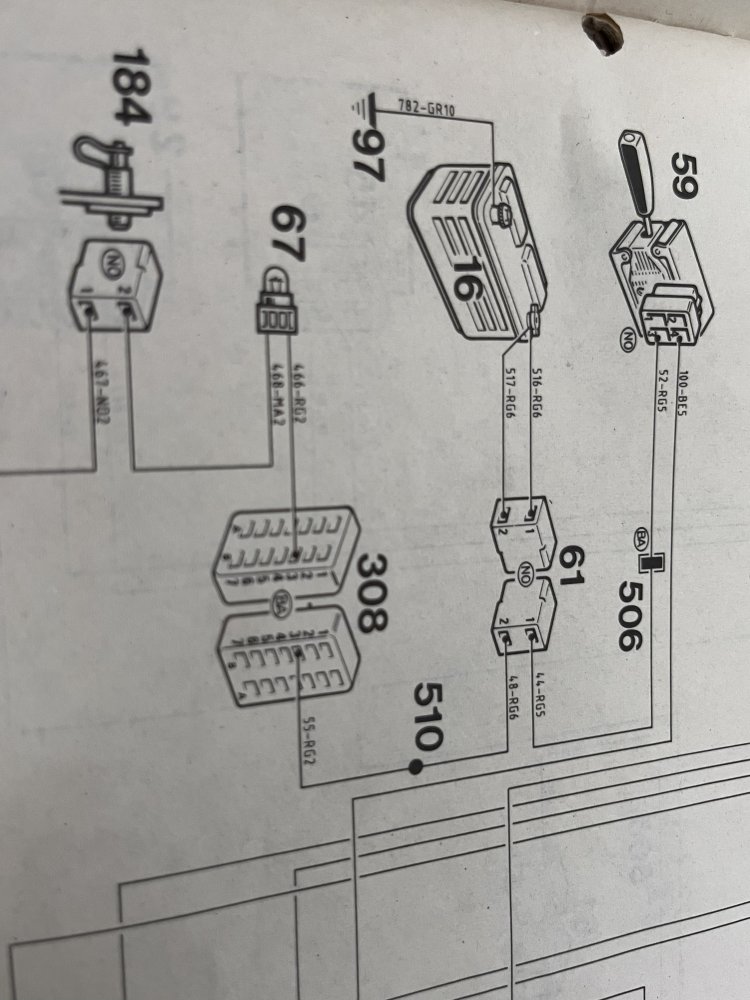

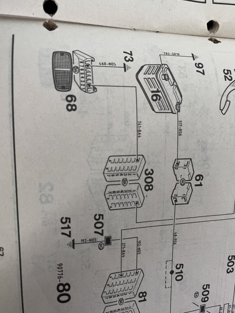

Messagepar Pascal05 » 27 Mars 2026, 05:30
[Image]
Le 308
Messages: 497
Re: [FRA] joan02 - ph2 rouge

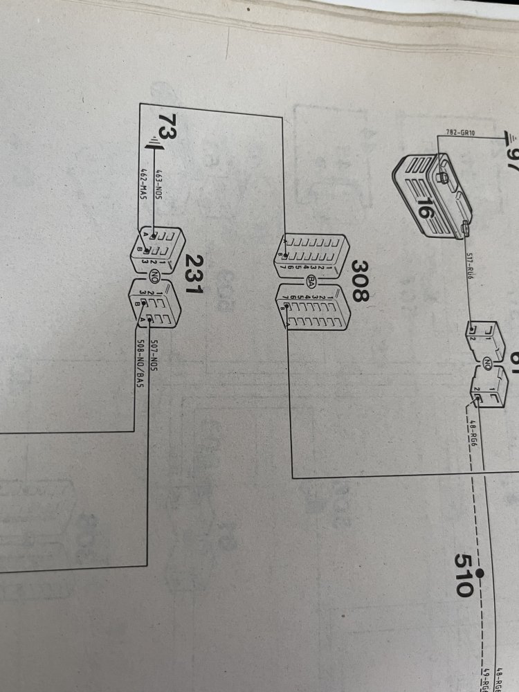

Messagepar Pascal05 » 27 Mars 2026, 05:31
[Image]
Messages: 497

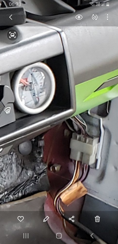

Messagepar Pascal05 » 27 Mars 2026, 05:36
[Image]
Je n'ai pas mieux en photo, je n'ai plus l'auto
Bonne recherche ;)

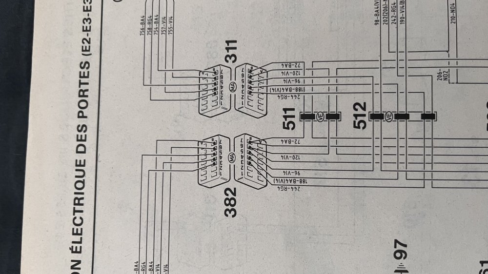

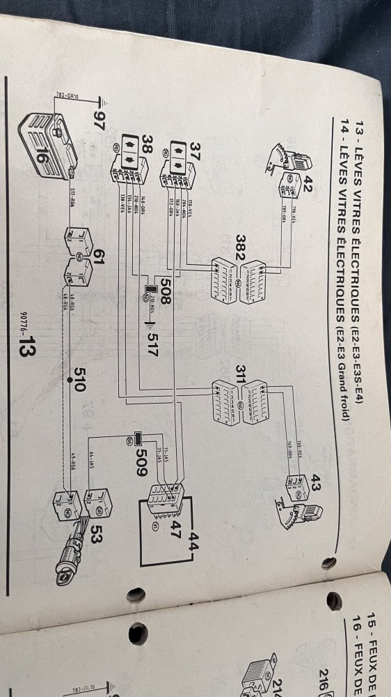

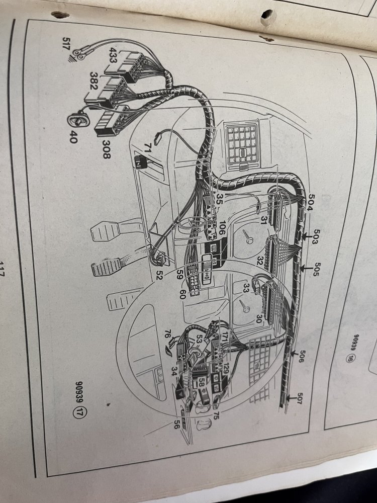

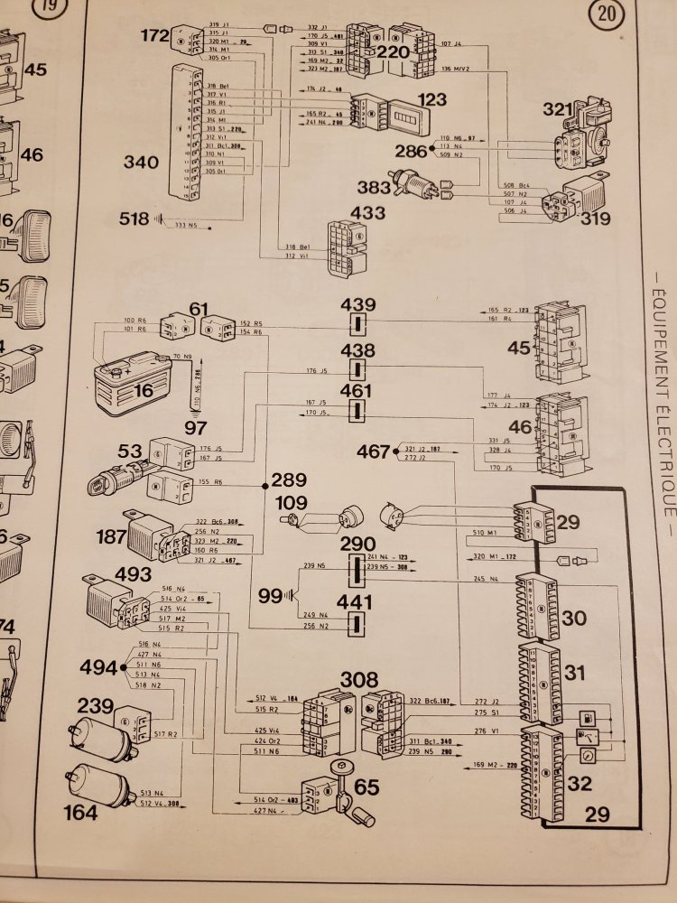

Fouille en section documentation technique il y a la RTA avec tous les schémas électriques ;)

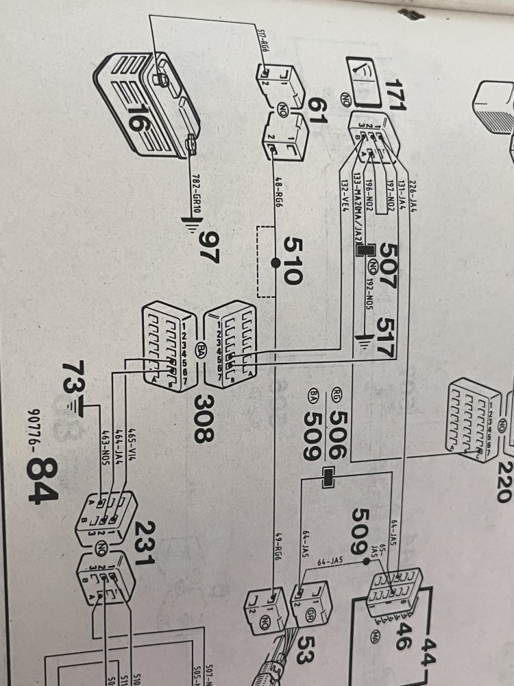

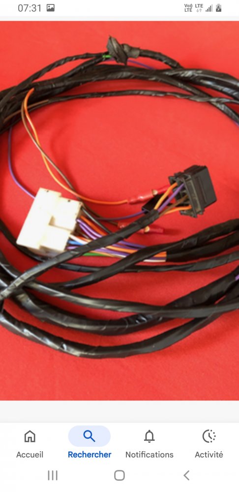

Messagepar Pascal05 » 27 Mars 2026, 06:36
[Image]
Photo copiée sur Juracingparts.com et faisceau disponible sur son site.

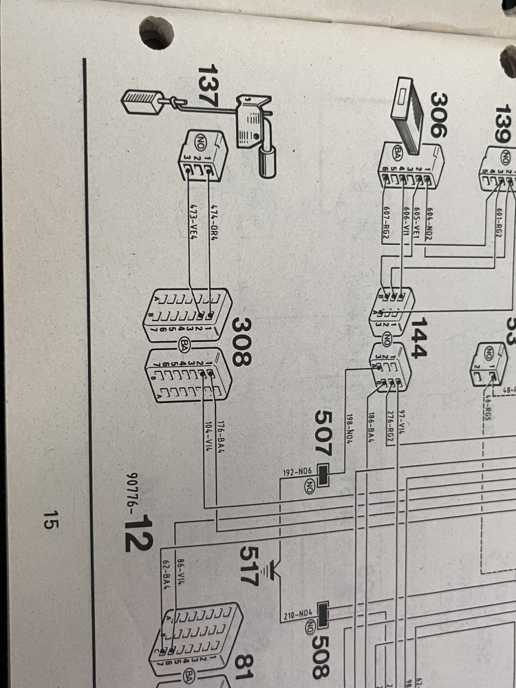

Messagepar Bobby » 27 Mars 2026, 08:25
J'ai un doc detaillé je te file ça

Messagepar joan02 » 27 Mars 2026, 09:13
Bonjour Merci beaucoup Pascal j'ai effectivement un problème il va falloir que je rajoute le relais (réussi a en acheter un sur lbc ) et l'arrivée pour la pompe principale je me demande si ils ont pas remplacer le faisceau ... avec les emplacement des pins ça va aller (formation électro mécanicien ) ++
Merci Bobby je suis preneur avec plaisir

Messagepar Pascal05 » 28 Mars 2026, 18:01
Bobby t'as pas la broche 308 dans ton MR , c'est celle dont Joan a besoin je crois

Messagepar Bobby » 28 Mars 2026, 21:28
Pascal05 a écrit:Bobby t'as pas la broche 308 dans ton MR , c'est celle dont Joan a besoin je crois
Je dois avoir ça ++

Messagepar joan02 » 01 Avril 2026, 12:32
Bonjour merci pour votre retour a tous
j'ai récupérer le faisceau ard de mon ancienne super 5 five injection il y a déjà les fils pour la pompe principal je vais avoir moins de modification comme ça si j'ai le temps je fais un reportage sur un topique qui va bien pour le prochain dans la même situation ++
