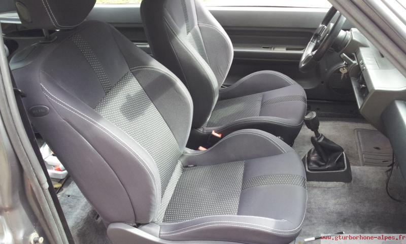

J'ai regarder sur clio 2 les glissières n'ont pas la même hauteur celle qui est coter portière est plus basse que l'autre il doit y avoir un peut de travail pour adapter, a voir s'il faudrait pas ressouder des glissière de GT a la place :vieux: :livre:

Philouvmax a écrit:Siège CLIO 3RS, il n'y a que le trou de la fixation avant centrale (ceux près du levier de vitesse) qui tombe pile poil, pour les autres il faut percer.
Super intérieur ++

Merci nico66 et en tournant des entretoises pour rattraper la hauteur ??

Messagepar gtclés » 15 Novembre 2017, 20:47
Dan69 a écrit:Super intérieur ++
bof ça ne va pas du tout dans une GT je trouve :triste:

Domi a écrit:Merci nico66 et en tournant des entretoises pour rattraper la hauteur ??
Je ne sais pas Désolé mais ce se montera
a l'époque du tunig y'en a qu'il l'on fait mais comme je t'ai dit ya du travail :langue: ++
:plusun: perso le style des sièges fait trop moderne par rapport a la voiture
après les gouts et les couleurs..... :langue:

Moi j aime bien ++
Et vu le prix de l origine ...
