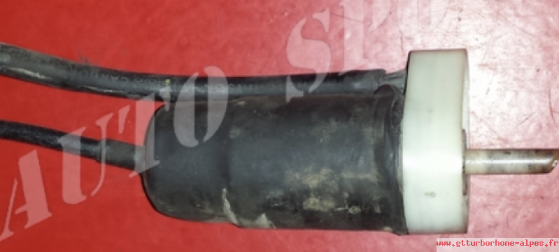

Qui aurai cela dans son tas de pièces : la petite pompe qui se fixe sous le réservoir additionnel, la mienne fuit ... ou sinon quel autre modèle peut remplacer cela ? (celle du lave glace ?) j'ai l'impression que ça ressemble beaucoup ...
ça ressemble à ça sur la GT

Il semblerai que la pompe de lave glace est similaire, je vais regarder pour en prendre une alors ++

Fais gaffe Remi, j'ai lu quelque part que celle du lave glace ne tenait pas à l'essence; à vérifier avant montage, surtout avec le sans plomb de maintenant ...
Moi je l'ai remplacée par une essence aux dimensions similaires même si la sortie est dans l'axe de l'entrée, elle débite plus vite mais ça ne pose aucun problème et au moins je suis sûr qu'elle tient dans le temps ...

Ah intéressant ça, tu as mis une pompe de quel format ?
Chez jett et gtt turbo parts ça ressemble beaucoup a une de lave glace
https://gtturboparts.com/fr/home/pompe-reservoir-essence-225.html

Pour ma part je ne saurais te dire de quel véhicule vient celle que j'ai monté (Walbro de souvenir) car je l'ai récupérée d'un stock d'une casse à 5 euros . Après tu en as a 8 / 10 euros sur ali port compris qui n'ont pas l'air mal de visu mais la qualité (?...),

j'en ai une de lave glace monté sur une clio 1 qui fonctionne, elle est identique à celle proposée par les sites et même dimensions que celle d'origine.
Je pense pas prendre plus de risque que d'en prendre une autre sur un site du coup :livre:

J'ai vérifié et les ref. Renault ne sont pas les mêmes (réservoir 60 01 007 730 et lave glaces 77 04 002 15), et les prix non plus d'ailleurs: une trentaine d'euro pour une et 170 pour l'autre ...
ça c'est pour te faire peur :horreur: et te faire aller au garage renifler régulièrement :peur: :peur:
Prudence donc même si je pense pas que ce soit 'éliminatoire" a 100% vu qu'elles ne sont pas dans les mêmes répertoires (moteur/habitacle) et qu'on a déjà vu Renault jouer avec les prix sur des pièces identiques ... Un indice de plus peut-être avec la marque (fournisseur) des 2 pompes puisque tu as les 2 en mains ?

te casse pas la tête mais une de lave glace , j'ai mis ça sur la mienne ++
