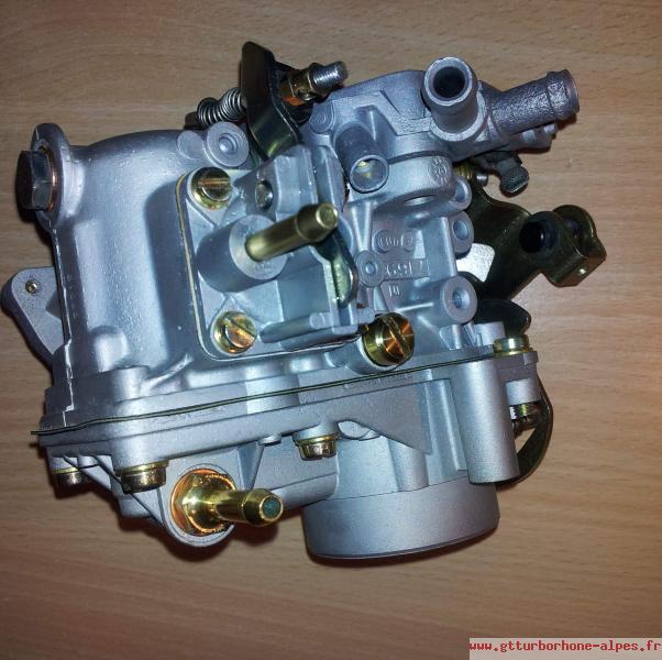

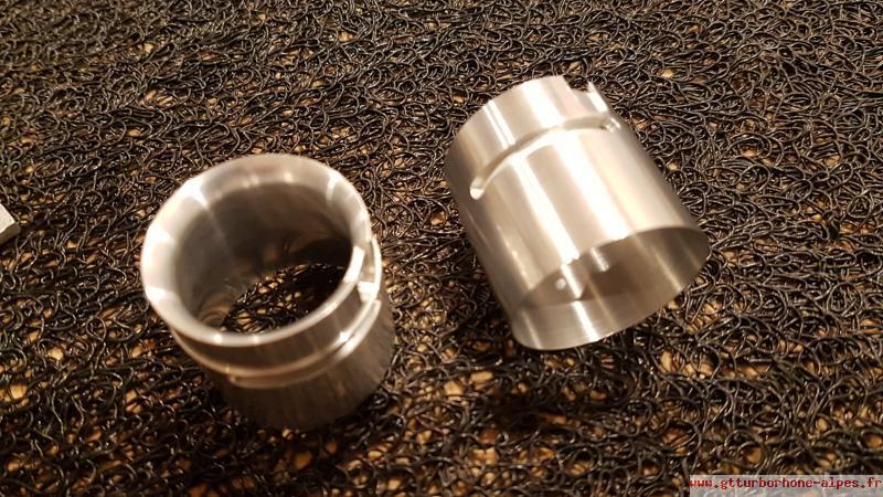

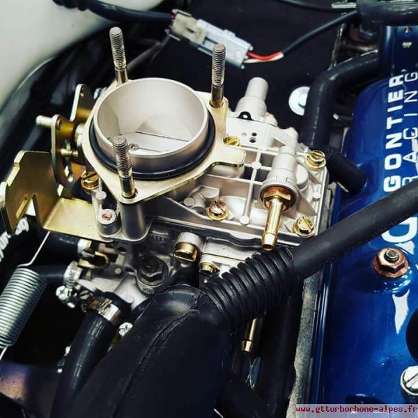

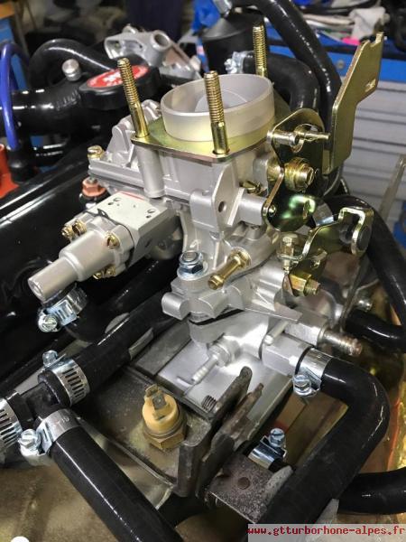

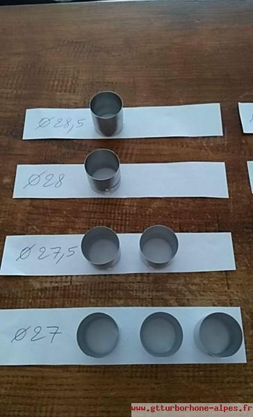

Bonjour
Je refais ma réponse car elle a disparue...sans doute une fausse manipulation..
Comme je disais j'ai eu à l age de 19 ans une AO que j'ai toujours et que je restaure à neuf actuellement.
Dés le début et étant jeune j'ai voulu améliorer son freinage..sa tenue de route et la puissance de son moteur...
j'ai donc pris contact et beaucoup échangé avec les préparateurs de l époque...
On pouvait tout faire...au niveau moteur..AAC...turbo etc....
Mais question carbu cela restait trés pauvre...aprés avoir avoir testé, analyser ce que tous les préparateurs faisaient , Cupissol, Simon etc....je me suis rendu à l évidence à part la modif du carbu en "soi disant GrA" il y avait rien. Souvent on résume sa préparation à des modifications de gicleurs....alors qu'il y a une quantité importante de modification possible...et bien plus encore...
Alors j'ai faire une grande qté de pieces pour pouvoir l àméliorer , le rendre bien plus efficace...
Ceci en ayant la chance de pouvoir disposer d un banc d essais... seul moyen de pouvoir réellement vérifier les choses...
Je fais peu de carbu mais ceux que je fais sont comme les miens...toujours avec la mele envie de bien faire..
Ceci pour un carbu stock ou un carbu pour une grosse préparation...et j aime accompagner les personnes dans leur préparation...aider à la mise au point...
Il y a l aide avant...pendant... et aprés....
Ce qui m améne à faire du carbu stock au GrN, Maxi GrN, mini GrA...Maxi GrA...GrF et enfin Maxi GrF
Pour des Gt..R9T R11T R18T Fuego Turbo et Formule 3 turbo
J aide toujours les gens si besoin et si je sais répondre..
En gros j'ai une grosse passion pour ce carbu...
L aspect est une chose...mais sert à rien...mon plus gros travail étant de rendre ce carbu au moins équivalent au neuf en refaisant ou changeant absolument tout....
Voilà en bref lol2

jean jean gt a écrit:petite question lol2 , vend tu des pièces détaché pour nos carbus ( gicleurs , buses , joints , etc ..... ) ?
Salut oui...par contre tu peux aussi trouver sur certains sites...sauf les buses Renault Sport. Ce sont les vrai. Introuvable dans les diametres que je réalise. Je ne parle pas d une anarque suo consiste à reprendre une buse de GT...on ne peut recréer de la matiére que l on a pas....
