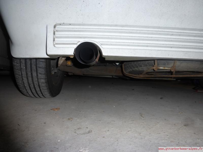

Messagepar dualturbal » 22 Mars 2018, 21:22
fabrice63 a écrit:A mon tour de donner mon avis sur la qualité; rien à dire, c'est au top ! ça m'a pris à peine 5 mn pour la poser, elle s'installe sans problème, le dimensionnel est bien respecté, ça passe partout avec l'espace nécessaire pour éviter que ça frotte au bout de 100 bornes.
Bref, peut-être qu'en terme de com ça aurais pu être mieux, mais en tout cas la qualité du travail est bel et bien là ++ ++
Moi aussi installée depuis peu. Sonorité au top, vraiment pas déçu.
Fabrice est-ce que tu pourrais me faire une photo de ta trompette posee svp? Car je pense que j’ai trop enfoncée la mienne dans le tube, elle doit pas ressortir assez donc du coup elle touche le pare-chocs en haut. Merci d’avance.
dualturbal
Messages: 494

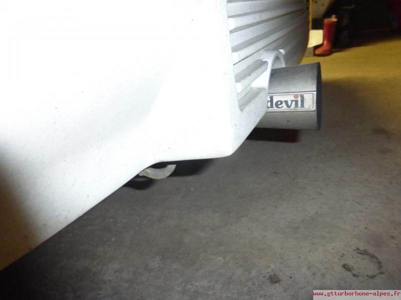

Re: [Avis CG] Trompette Devil
Messagepar fabrice63 » 24 Mars 2018, 09:31
Tiens, voilà les photos, j'ai facilement 1 cm de jeu dans tous les sens. Je roule depuis plusieurs mois avec maintenant et toujours ravis de la sonorité ++
Messages: 2113
Messagepar dualturbal » 24 Mars 2018, 21:28
Merci beaucoup.
Bon je dois avoir un soucis, car je suis beaucoup plus haut collé au pare-chocs et pourtant je pense que je suis au même recul que toi. :mur:
Cela te dérangerait de me dire en cm ou avoir une photo avec mesure du recul par rapport au PC?
Merci d’avance si c’est possible.
dualturbal
Messages: 494
Messagepar gtclés » 24 Mars 2018, 21:46
Ça sort au niveau du D de dévil ;)

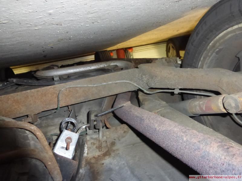

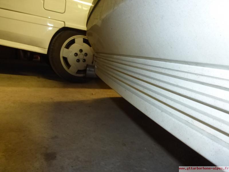

Messagepar fabrice63 » 25 Mars 2018, 19:01
Tiens; pour les photos, j'aurais du mal à faire mieux. La partie dépassant du pare choc fait à peu près 45 mm.
Peut-être devrais-tu desserrer tous les éléments pour pouvoir avoir plus de marge de réglage.

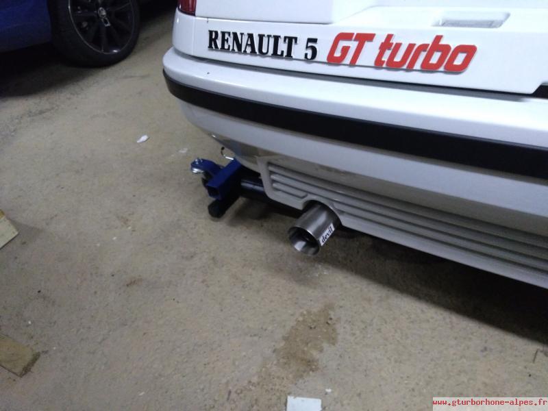

Messagepar dualturbal » 19 Avril 2018, 15:25
Voilà ce que cela donne pour l'instant. :peur:
dualturbal
Messages: 494
Messagepar fabrice63 » 19 Avril 2018, 19:12
Il sort trop haut; je viens de vérifier, sur la mienne j'ai presque un centimètre de partout entre canule et pare choc Il faut peut-être légèrement travailler les pattes de fixation de ta ligne pour baisser l'ensemble..
Messages: 2113
Messagepar dualturbal » 20 Avril 2018, 10:14
A ben c’est clair qu’elle est bien trop haute, cela ne fait aucun doute, mais pourquoi ça par contre je ne sais pas. Je vais tout te redémonter et remettre en place.
