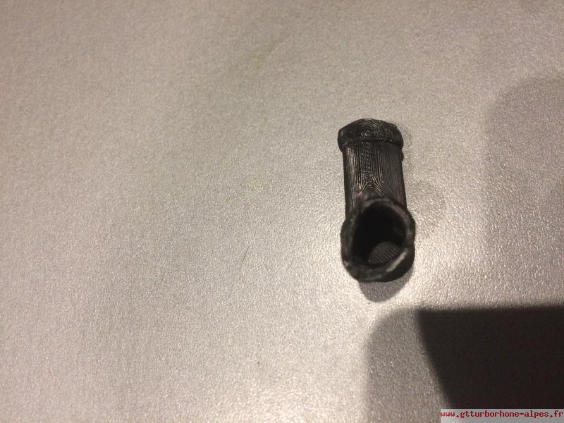

Alors teste du four fait à 100 degré pendant 30 min
La pièce d’origine n’a pas bronché
Ma pièce est en ABS n’a pas tenue :mur: :horreur: :pleur:
Alors est ce que j’en teste quand même sur ma GT ou on laisse tomber c mort???
C’est quoi leur plastique d’origine chez Renault ???? :vieux: l’ABS fond à 200 degré normalement :peur:

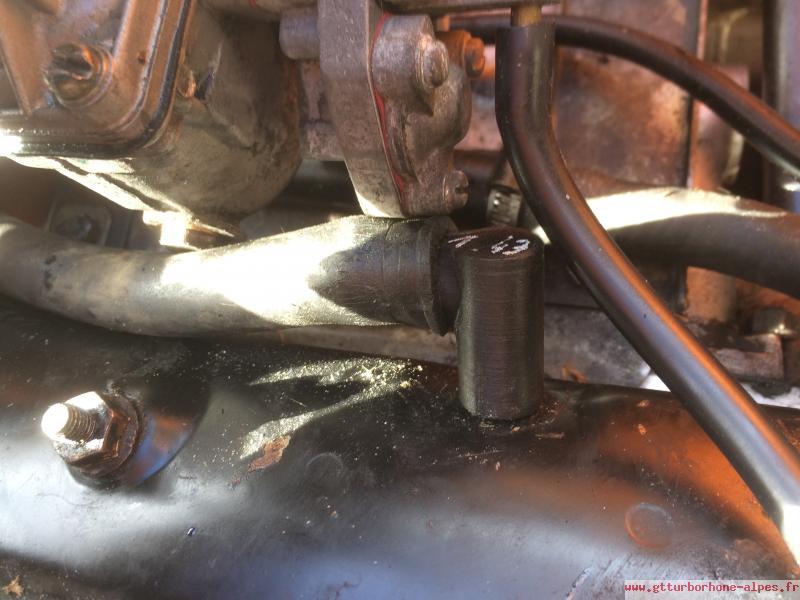

Messagepar nico66 » 13 Février 2021, 10:10
La batterie est en charge ++
Je viens de monter les 2 coudes :yeah: par contre il faut enlever le cache culbu si non ça passe pas
Une fois en place
Ça passe pile poile :crazy: je vais enlever 2 ou 3 mm et ça passera mieux même peut être sans enlever le cache culbu du coup
Cette aprèm je démarre pour laisser monter en température
Si ça bouge pas comme dans le four c le top je lance la fabrique ++

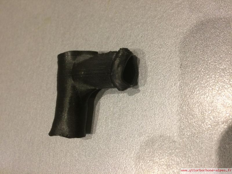

Salut tout le monde je viens de laisser tourner la voiture au ralenti pendant 20min et la ben le coude est tout moue :pleur: :horreur:
Je suis Désolé et dégouter temps d'attente pour rien encore mille excuse heureusement que je les ai essayer avant de vous les vendre :horreur:
Si quelqu'un connais un autre plastique que le PLS et l'ABS pour imprimer je suis preneur pour essayer
le points positif c'est qu'elle aura tourner 20min ça faisait + de 6 mois quelle avait pas tournée :crazy:

Messagepar nico66 » 08 Mars 2021, 15:03
:vieux: pour le montage de celle qui va sur le cache culbu il faudra démonter le cache culbu même après avoir raccourci la pièce ça passe pas tout droit :vieux: Le plastique est rigide comparer à l’origine si on force de travers la pièce casse :horreur:
:vieux: elle rentre pile poile mettez un peut de lubrifiant pour éviter de trop forcé et de la casser ++
