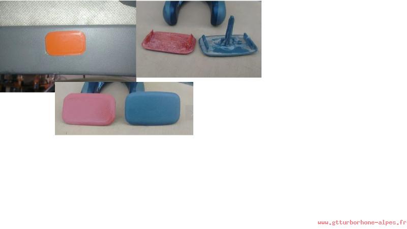

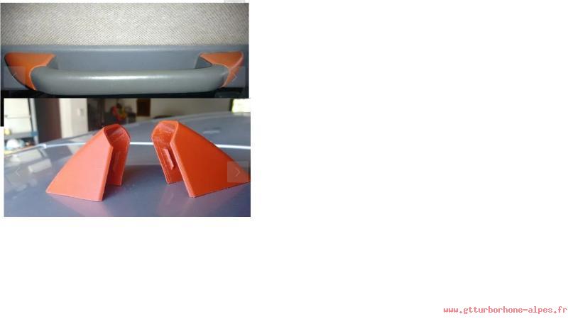

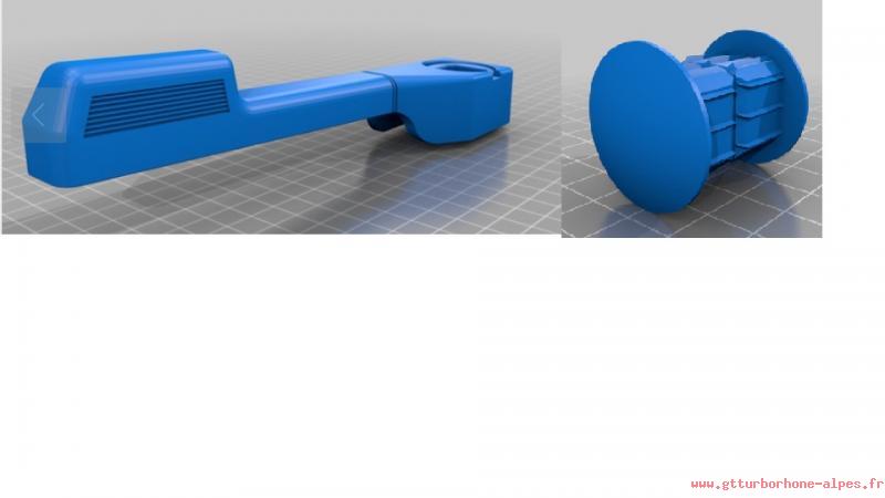

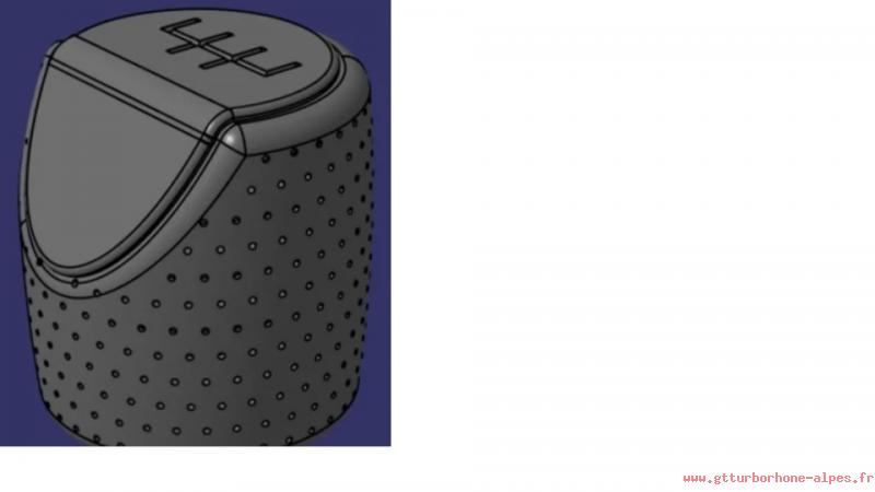

Messagepar nico66 » 29 Mars 2021, 20:33
Bonsoir tout le monde (je ne sais pas si je poste au bon endroit :crazy: )

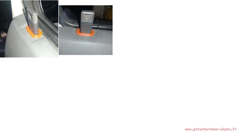

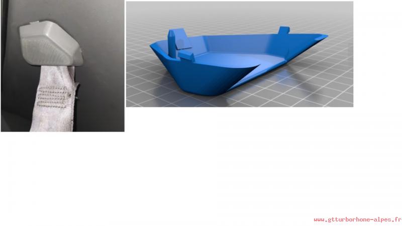

Apres la réussite des coudes du cache culbu je viens vous proposer quelques pièces qui sont réalisable actuellement
Pour toute ces pièces ça sera plus rapide promis :vieux:
les poignées de sièges avant avec les bouchonss
les caches des ceinture arrière
le pommeau de vitesse
les caches vis des poignet haut dessus des portes
les caches vis sur les montant de portes
Cache autour des loquet de portes
Et il y aura peut être les grilles de HP (compliquer a dessiner)
Si vous avez besoins d'autre petite pièce (maxi 22cm par 22cm) n'hésiter pas a me demander je verrais si je peux faire
Pour les tarifs pour le moment rien de défini je vois ça dans la semaine
a bientôt ++

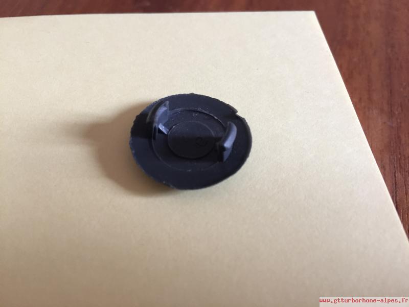

Salut , tu penses pouvoir refaire le petit obturateur qui cache la vis du cache superieur d habillage de plafonnier , pret du hayon ? Je sais qu'il est introuvable et que du monde le cherche ( pas moi ) . Juste au cas ou .

:vieux: Ahhh Oui je ne l’ai pas non plus :crazy: mais il faut un modèle ou toute les côtes exacte

Bonne idée un classique ++ je l’ai je crois ;)

Ah ben si tu peux me faire une photo détailler avec les cotes ça serait super cool ++
Re: Reproduction de pièces en 3D
Messagepar gtclés » 10 Avril 2021, 15:29

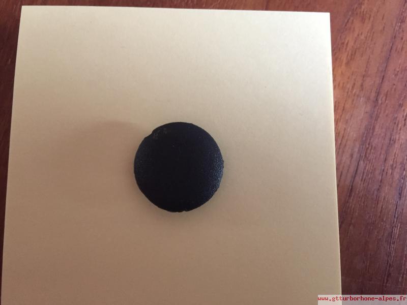

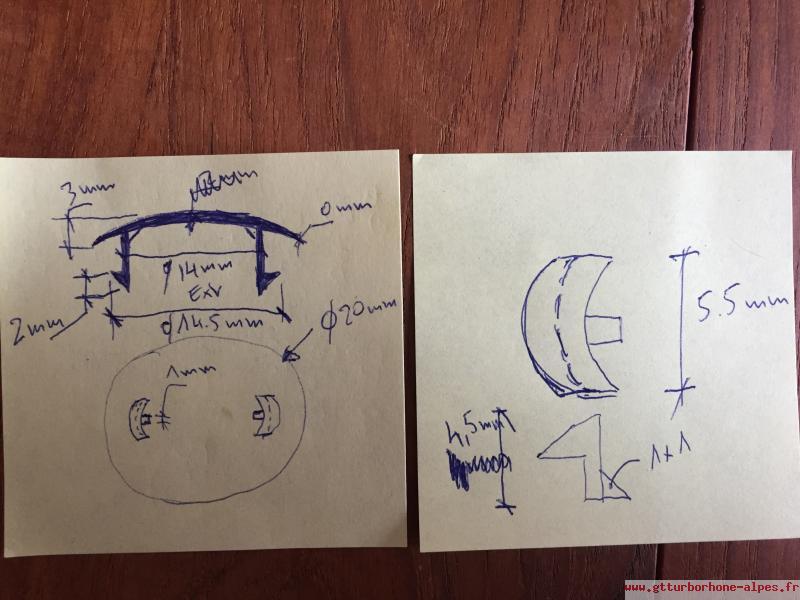

Tiens Nico les dimensions du cache écrou central intérieur en haut du hayon :
Messagepar gtclés » 10 Avril 2021, 15:30
Il a le même aspect granuleux que les plastiques intérieurs ;)

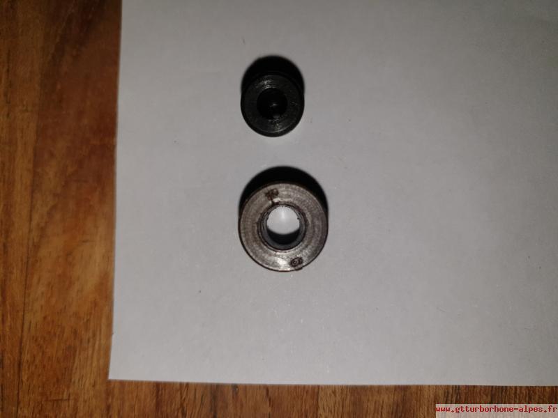

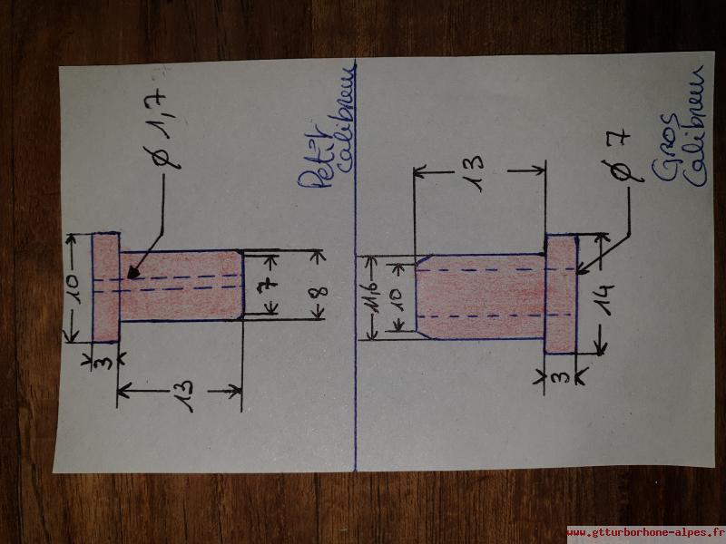

Messagepar muzo74 » 12 Avril 2021, 19:54

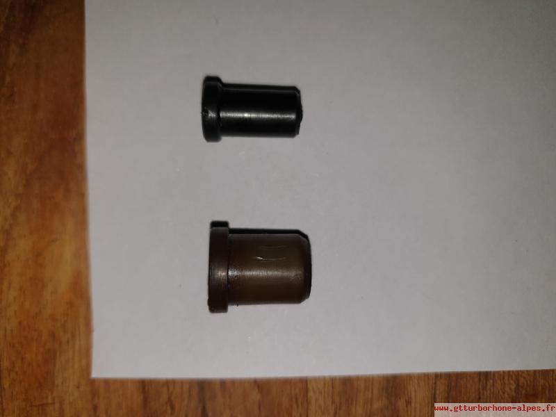

Les 2 calibreurs de reniflard , très souvent perdu lors des remplacement des durites , ils sont très important . Ç est facile a fabriquer je pense . Voilà .

Pour l'effet granuleux je sais pas si ça va être faisable je me renseigne et je vous tiens au jus

Messagepar nico66 » 12 Avril 2021, 20:30
muzo74 a écrit:Image
je ne vois pas ou ça se trouve sur le moteur ? elles sont soumise a de grosse temperature ? mais si non oui ça c'est facile a faire ++ :langue:

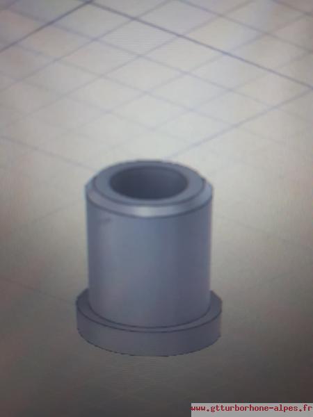

Messagepar nico66 » 14 Avril 2021, 11:25
Les calibreurs ressemblent à ça ?
Les côtes sont bien en mm ?

Pour cette pièces même avec les mesures que tu ma donner trop dur a faire sans l'avoir en vrai
Pour le moment c'est mort sauf si j'arrive a en trouver une ou qu'on m'en prête une
Désolé :pleur:

Messagepar muzo74 » 17 Avril 2021, 18:46
nico66 a écrit:Les calibreurs ressemblent à ça ?
Oui oui en mm .

Messagepar nico66 » 17 Avril 2021, 20:03
ok ça marche ça va être bon alors mais ça se trouve ou ces calibreur ??

Messagepar nico66 » 17 Avril 2021, 20:35
++ ok merci je ne savais pas que c'était la donc faut que je les fasse avec en polycarbone comme les coude a 90° ++ :yo:
je vais imprimer les 2 faire les essaie et une fois que tout est ok je lancerai une commande grouper ++
Messagepar muzo74 » 17 Avril 2021, 20:47
Oui c'est mieux , faudrait pas qu ils fondent .
Messagepar nico66 » 17 Avril 2021, 20:49
non c claire :crazy: le polycarbone est plus chère mais au moins je sur que ça fond pas ++

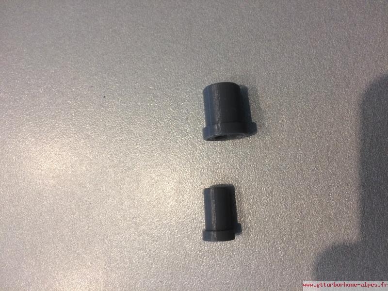

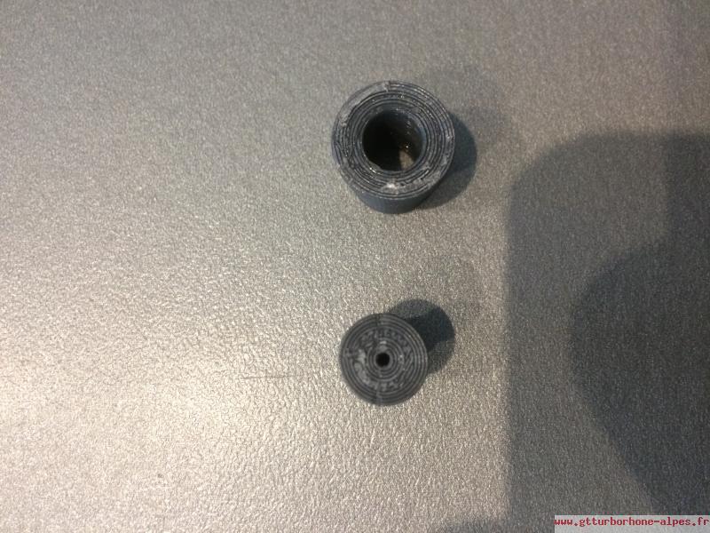

Messagepar nico66 » 02 Mai 2021, 16:59

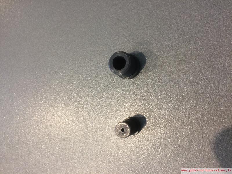

Voilà les 2 pièces sont fait c le premier jet en PLA j’ai pu qu’a essayer et si tout est ok je lance une CG

Du super taff. Chapeau bas.
Messagepar muzo74 » 04 Mai 2021, 18:01
Elles me paraissent niquel . Facile a faire et surtout indispensable sur nos gtt.

salut il me semble que c'était avec les cache vis montant porte ds petite boite plastique

oui Muzo74 elles sont facile a faire ça va :langue: ++

si personne ne peut t'en envoyer le cache vis pavillon je dois avoir ça qui traine
tarif pour un pommeau vitesse ?
