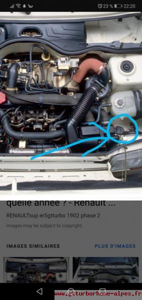

Salut à tous j'ai besoin de vos conseil d'expert
j'aimerais savoir sur ma phase 1 j'ai une fiche vers le phare avant gauche débranché et quand je la branche elle m'enclenche le démarreur... Avez vous une idée ?

Bonjour combien de fils de quelle couleur ,? photo pourrais nous aider aussi c'est un peu flou

Désolé je n'arrive pas à mettre la photo...
Oui fiche débrancher la voiture démarre mais des que je la rebranche j'entends le démarreur tourner tous seul.. :mur:

Messagepar OOJHON21OO » 10 Octobre 2018, 09:46
je crois à voir réussi..
Désolé je découvre le forum pas facile...
C'est cette fiche que je parle :yo:

grosse broche noire debranchee la voiture ne devrait pas demarrer le fil excitation demarreur est dedans
avant changement de boite tout fonctionnait normalement ? si c'est un pro qui a change la boite tu y ramenes la caisse et qu'il repare

il te faut suivre le fil excitation démarreur et voir ou c'est branche ? ce qui est bizarre c'est qu'il y a un + permanent sur le fil blanc de la broche noire a la place de l'excitation demarreur ?

Problème trouver c'est tous simplement que l'alim du démarreur n'a pas été viser à fond donc sa touchait le + et le moins la fiche n'était que une coïncidence et le fils du solénoïde est relier en direct à la sortie de la prise :yo:
