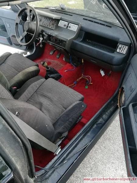

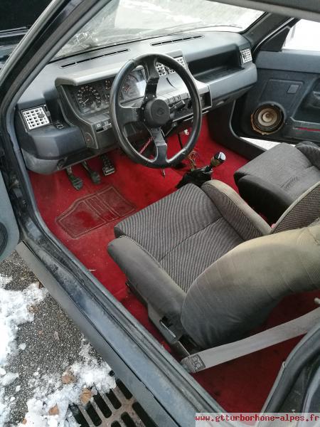

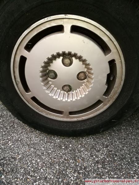

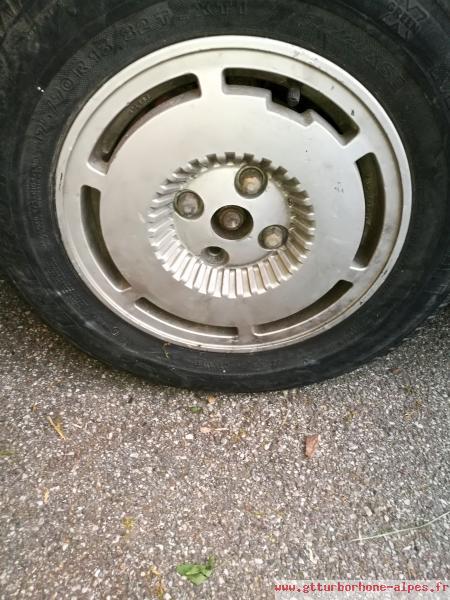

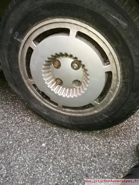

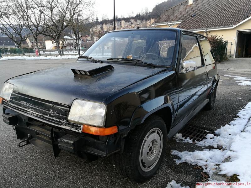

bonjour à tous je me présente je suis jean Christophe 34 ans vivant dans l Ain possesseur de cette petite bombe depuis 10 ans elle dore patiemment en attendant sa restauration. pour le moment je n ai pas trop le temps mais je voudrais la remonter entièrement d'origine j'ai appris avec le temps et avec beaucoup de forum que mon auto avait des pièces de phase 1 et de phase 2 donc avis au connaisseur et passionnés que vous êtes a m aider si vous le pouvez a me dire se qu'il lui manque et se qui ne va pas. je sais déjà que c'est une sellerie de phase 1 et des jantes de phase 1 Voilà je laisse suite au photos car elles parlent d elle même plus que moi, au plaisir de vous lire sur le forum a bientôt
voici les jantes:
avant gauche
avant droite
arriere gauche
arriere droite

Bienvenue sur ce petit forum ami Gttiste de l'Ain.
A priori c'est un ph1 mais quel est son mois et année de sortie ?

Salut bienvenue et surtout bon courage pour ce chouette projet. Avec cette date c’est un ph2 né un mois avant le mien ;)

bienvenue à toi et a ta petite gt fort sympa en noir ++ comme les copains vu l'année c'est phase 2 (qui a du être monte en phase 1...)

salut et bienvenue à toi ++ vu ou se trouve l'AEI c'est ph2 et les coupelle d'amortisseur aussi Ph2 et les panneaux de porte en velours aussi :vieux:
bonne restauration à toi

ça sent la bidouille de pièces la dedans il y a du phase 1 et du phase 2. vu l année de ta carte grise c'est une phase 2.le numéro de frappe a froid n aurait pas était refrappé?

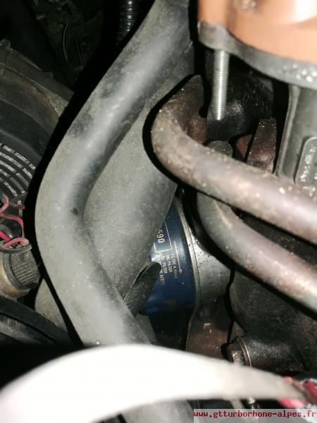

:plusun: avec les copains ,c'est une carte grise ph 2 et peux-tu nous dire comment est le filtre à essence ?
Petit en plastique ou gros en alu ? ;)

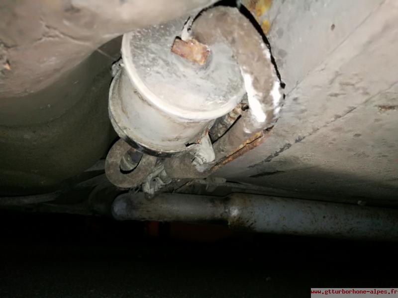

jéjé01 a écrit::plusun: avec les copains ,c'est une carte grise ph 2 et peux-tu nous dire comment est le filtre à essence ?
je dirai petit et metalique marque purflux ls 590 a vous de me dire je c pas trop je vien de les prendre de ce soir

Messagepar gtclés » 01 Octobre 2018, 20:01
jéjé parlait du filtre à essence ;)
Re: [01] gsxr01 gt turbo ph2 de 1989
Messagepar gsxr01 » 01 Octobre 2018, 21:56
pardon voici gros et metalique

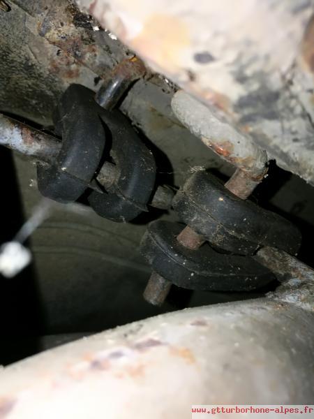

pour ton numéro de série il devrait être en pointillé sur la chapelle d'amortisseur coté droit avec deux losanges a chaque bout du numéro de série .comment est fixé ta ligne d échappement sur la caisse dans la partie arrondie a coté du réservoir .tu as une patte de fixation ou deux?
Messagepar gsxr01 » 02 Octobre 2018, 08:37
turbiste 76 a écrit:pour ton numéro de série il devrait être en pointillé sur la chapelle d'amortisseur coté droit avec deux losanges a chaque bout du numéro de série .comment est fixé ta ligne d échappement sur la caisse dans la partie arrondie a coté du réservoir .tu as une patte de fixation ou deux?
oui je te confirme les losanges sur la chapelle d amortisseurs pour ma ligne d échappement il y a bien 2 cillent bloc donc 2 supports je vois pas tres bien
gsxr01
Messages: 42
Inscrit le: 20 Septembre 2018, 18:54
Messagepar turbiste 76 » 02 Octobre 2018, 11:22
si tu as deux silentblocs avec une seule tige en fer sur la caisse c'est que c'est bien une phase 2. :yeah: :yeah:

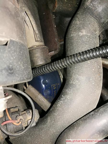

gsxr01 a écrit:Image
Connectique sonde de declenchement ventilo de ph 2 !

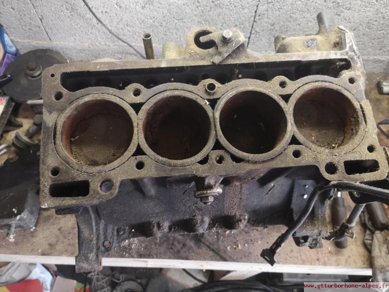

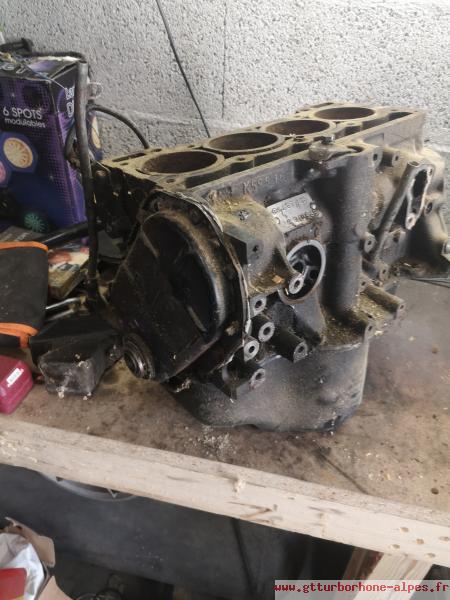

bon j'ai retrouvé ceci au fin fond de mon bordel organisé.
donc demontage et passage au decrassage des pieces
bon la je pense que je dois passer par la case chemise piston neuf car la c archi mort
après un bon décrassage au décape four et au karcher raccordé sur l eau chaude de la maison
Voilà pour le moment.
je pense enmener le bloc en controle et le villo aussi histoire de repartir sur une base nickel qu en penssez vous ???
faites moi part de vos comm et critiques elles sont toujours constructive positive ou negative je prend a plus
gsxr01

Messagepar gtclés » 01 Juin 2020, 17:10
Alors comme je suis en train de vidanger mon circuit de lr et que ça crache des boues comme pas possible, profite pour peindre l’intérieur de ton bloc, ton lr restera nickel ++
