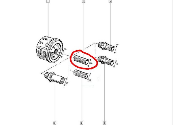

D'ailleurs tu tombes bien le pro de dialogys... L'élément qui m'avait découragé il y a 2 ans lorsque j'avais rattaqué le démontage c'est que je n'ai pas la bonne pièce pour fixer ma plaque sandwitch mocal, le diamètre intérieur est plus gros et il me faut une longueur plus importante j'ai donc commandé l'élément 3 de Image
et je pensais pouvoir l'emboité dans l'élément 6 mais je n'ai pas la réf ni les caractéristiques diam ext et longueur. Est ce que tu pourrais avoir cela car biensur chez Renault il ne trouve pas...

Bon, j'ai trouvé ça dans la base ;) :
60 01 006 881
60 01 006 879
77 00 725 923

Merci mais ces 3 prix je les avais trouvé sur ton dialogys ;-) relis ce que je t'ai marqué c'est la 6 qui me manquait... :fessee: :copain: Mais normalement je devrais avoir trouvé une solution.

Mon problème a été résolu grâce à gt turbo on line qui a pu me fournir la pièce manquante, j'en ai profité pour commander quelques pièces radiateur tout alu pour le F2000 (dimension et qualité impressionnante) photo à venir. Et j'ai également pris une ligne complète full inox avec la trompette qui va avec pour mon GT de tous les jours, un son fort fort fort sympathique, vivement un petit tour dans les montagnes...

jaco a écrit:D'ailleurs tu tombes bien le pro de dialogys... L'élément qui m'avait découragé il y a 2 ans lorsque j'avais rattaqué le démontage c'est que je n'ai pas la bonne pièce pour fixer ma plaque sandwitch mocal, le diamètre intérieur est plus gros et il me faut une longueur plus importante j'ai donc commandé l'élément 3 de Image
:salut: Jaco,
bon j'ai réinstallé le logiciel, marre de prendre des fessés lol2 et je te confirme qu'il n'y a aucune référence pour la pièce 6 :triste: Sur la photo ci-dessus, il n'y en a que pour les 2 embouts 4 et 5 (ref en 879 et 881) ;) la 923 évoquée plus haut a dû être ajoutée dans la base suite à un achat, car je n'ai rien de mon côté :yo:

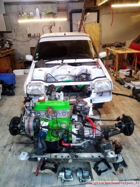

5 ans plus tard... :crazy:
L'EBS est toujours là et tourne... En ce moment je m'attèle au remontage de ma ph2... Véritable défi, car pour la remonter il faut que je retrouve toutes les pièces dans le garage... sachant que le démontage a commencé il y a fort fort fort... longtemps et pour ce remontage je récupère pas mal de pièce de mon ancien GrN... ( Bilstein, moteur refait et préparé en 2009...)

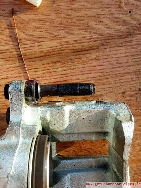

Actuellement petit problème: j'ai des étriers de frein neuf mais sur un des axes il y a une partie caoutchouc... Cette partie est-elle nécessaire ? je suppose mais quand j'enquille l'etrier cet élément se met en mode bourrelet qui empèche le tout de coulisser... ce qui ne me rassure pas vraiment...

Messagepar 122B » 13 Décembre 2020, 19:17
inverse de logement l'axe devrait rentrer

Messagepar muzo74 » 13 Décembre 2020, 20:07
Si même en inversant les coulisseaux , c'est pareil , alors vire le caoutchouc , souvent il creer un souci et bloque le coulisseaux . Perso j'en ai déjà retiré quelques uns sur divers modeles de vehicules , ça n a jamais posé soucis ensuite . Pense a bien graisser ces coulisseaux avec de la graisse silicone .

Messagepar jaco » 14 Décembre 2020, 21:21
On est bien d'accord... Je vais donc sans doute le virer...

Messagepar jaco » 23 Décembre 2020, 13:18
Caoutchouc viré, problème réglé...
