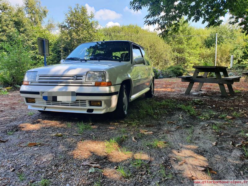

Bonjour les passionnés, :salut: je m'appelle Cyrille je réside dans la manche (50) et je suis propriétaire d'une Gt turbo phase 2 de 1990 blanc 168 depuis maintenant 22 ans .
J'ai effectué beaucoup de travaux sur cette voiture.. niveau châssis et moteur .
La peinture a été faite il y a dix ans et le moteur est actuellement sur l'établi pour un soucis de vilbrequin.
Le remontage du moteur et l'entretien ont toujours été effectués par mes soins en 22 ans , depuis toutes ces années il y a eu énormément d'évolutions...
pistons wossner , bielles en H , jdc avec anneaux séparés ,radiateur alu, échangeur alu, radiateur d'huile setrab.. ligne inox sur mesure, amortisseurs viarouge... et beaucoup d'autres choses...
Bon week-end a tous ++

Salut Cyrille, bienvenue à toi :salut: la gt n’a donc plus de secret pour toi alors :yeah: n’hésite pas pour quelques photos ++

bienvenue à toi et ta gt. Vite vite des photos ;)

Affichage des photos dans le 1er post ;) :coeur:
Re: [50] Cyrille - phase 2 blanc 168
Messagepar remi74 » 24 Novembre 2023, 16:35
trop belle ! le moulin semble prêt pour manger de la pression :apero:
Messagepar BERTRAND CHAGOT » 30 Novembre 2023, 14:07
Ah ça c'est joli !!!!
normalement en 1990, panneaux de portes en velours, j'adore.
Bonne route avec ton moteur rénové ...

BERTRAND CHAGOT a écrit:Ah ça c'est joli !!!!
Oui effectivement c'est bien des panneaux de portes en velours ++

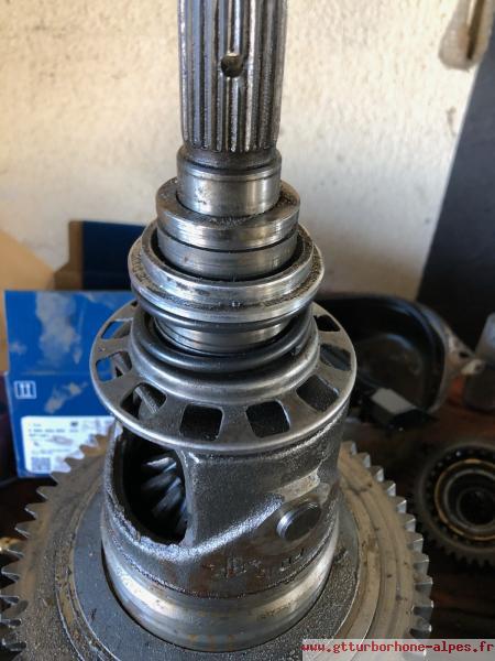

Ba disons que je retrouve les sensations et des bons moments que j'ai vécu à l'adolescence quand mon père travaillait chez Renault...
J'ai vu sortir de la concession de la R21 2l Turbo... R25 V6 Turbo Baccarat , Super 5 Gt turbo , Alpine GTA V6 Turbo....R11 Turbo...
En fait je l'ai rénové et j'ai réalisé tout le montage du moteur comme je le voulais. ;)
Je l'ai refaite uniquement pour moi
Je suis passé à une JC5 de clio faite sur mesure...
Car la JB3 032 à rendu l'âme
:apero:
Messagepar remi74 » 30 Novembre 2023, 18:03
ah interessant ça la boite de clio !
Montage en lieu et place ou beaucoup de modifs ?
Messages: 2751
Messagepar BERTRAND CHAGOT » 01 Décembre 2023, 15:26
la Bv de clio2 rs ph.2, ça rentre comme un doigt dans un c.. , même cardans, y a que le compteur qu'on ne peut brancher.
Messagepar cyrille » 01 Décembre 2023, 22:32
remi74 a écrit:ah interessant ça la boite de clio !
C'est un ami qui m'a fait le montage sur mesure , avec 3 boîtes de clio avec un pont légèrement plus court , j'ai gardé le capteur tachymétrique en place... la cible a été replacé dans la boite.
Car au départ je cherchais une boîte JC5 089 ou une JC5 129
Messagepar cyrille » 01 Décembre 2023, 22:33
BERTRAND CHAGOT a écrit:la Bv de clio2 rs ph.2, ça rentre comme un doigt dans un c.. , même cardans, y a que le compteur qu'on ne peut brancher.
En plus, à conduire, c'est assez plaisant.
Tout à fait , effectivement ++
Messagepar remi74 » 02 Décembre 2023, 08:52
Du coup pour le compteur tu as trouvé une solution ?

Messagepar Bulbi » 03 Décembre 2023, 15:00
Si j'ai bien compris il a mis la cible de JB3 dans la JC5, c'est ça ?
De mon coté j'ai aussi une JC5 avec avec une autre solution.
Messagepar cyrille » 03 Décembre 2023, 18:10
Bulbi a écrit:Si j'ai bien compris il a mis la cible de JB3 dans la JC5, c'est ça ?
Oui la cible a été remise dedans, ++ , effectivement toutes solutions sont bonnes .
