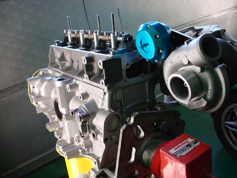

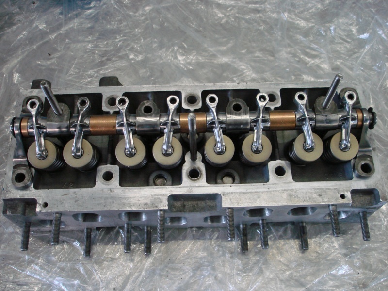

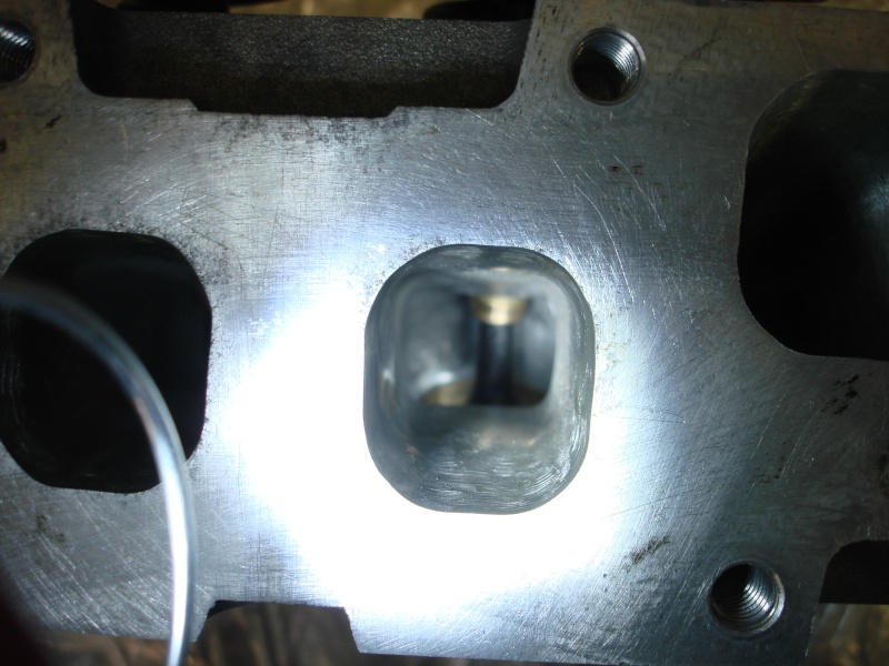

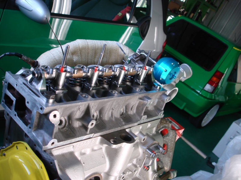

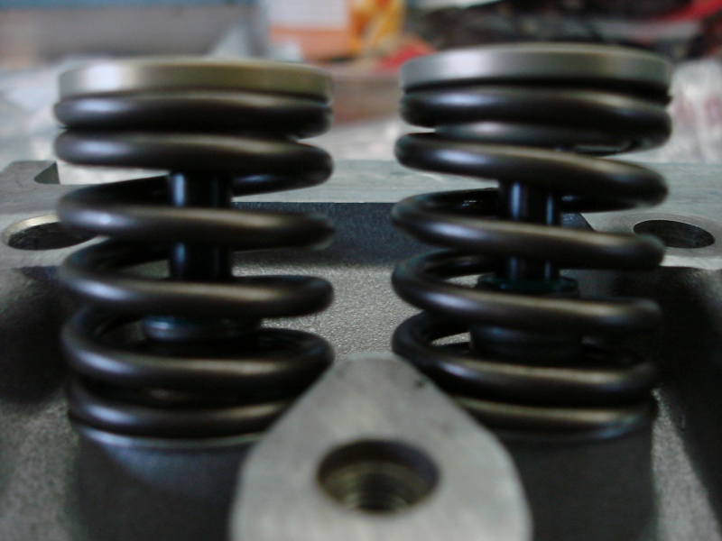

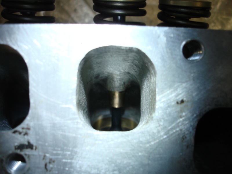

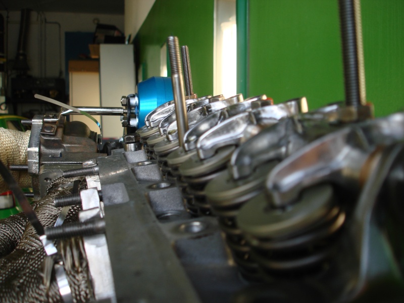

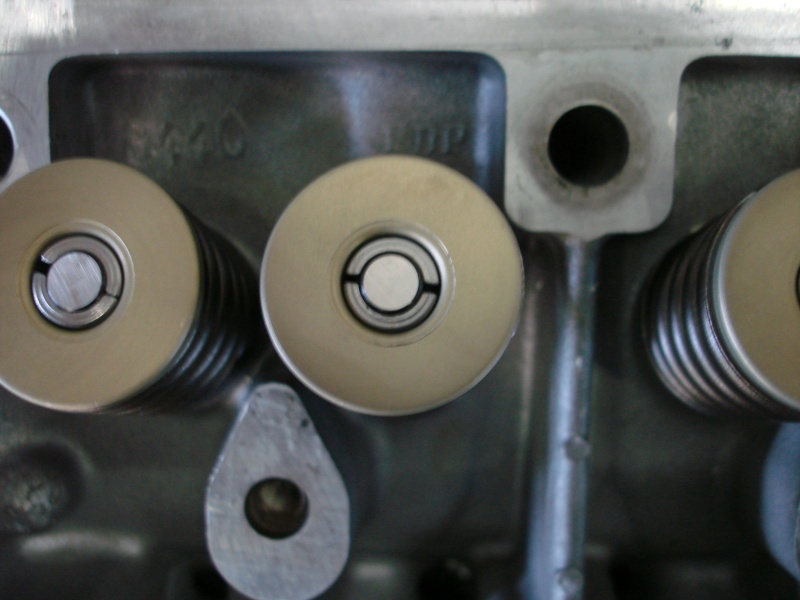

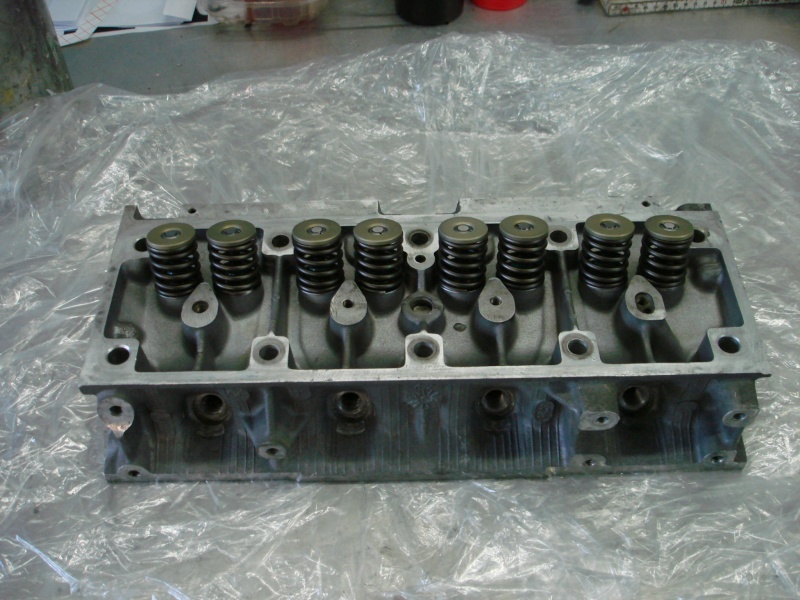

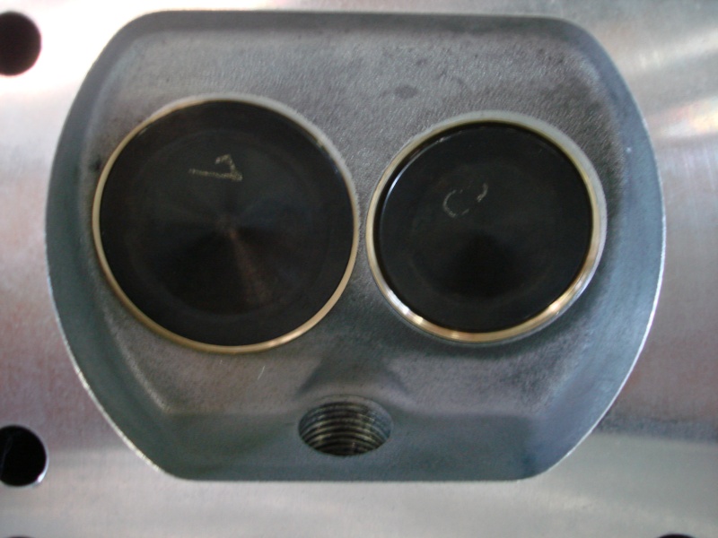

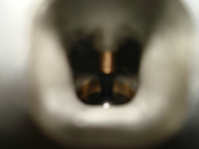

Voilà réceéption de ma culasse,
Les travaux effectué:
Changement des guides et des sièges le tout en bronze, les guides on une portée plus grande sur le dessus que si la culasse chauffe trop le guide ne descende pas et ils sont taillé en pointes, pour les sièges celui de l admission il a été abaissé de 5 dixème et les sièges son alligné avec les conduits.
Montage des soupapes avec ressorts et coupelles renforcée, il on du faire des câles sous les ressorts pour avoir les bonne hauteur et pour avoir un certain jeux de garde. Exemple: ma levée maxi avec l AAC et de 10.10 et j'ai 11.55 jusqu a ce que les spires ce touche... sa me fai une marge de securité.
Toues les chambre ont étée mise au même volume, elle sont toute a 42.5 si je dis pas de bêtise, et j'ai un rapport de 8.08:1.
Place au photos:
Petit montage a blanc, juste pour ce faire plaisir...

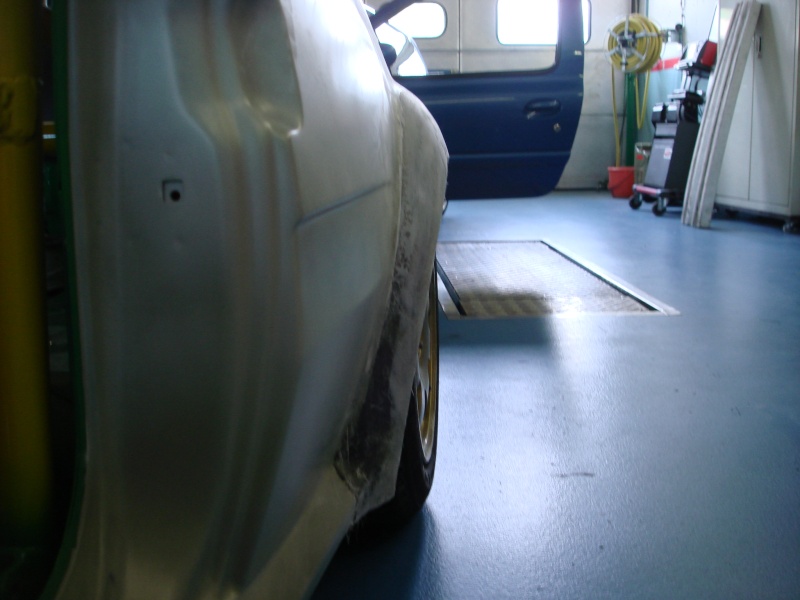

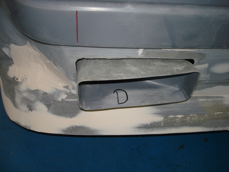

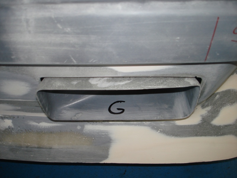

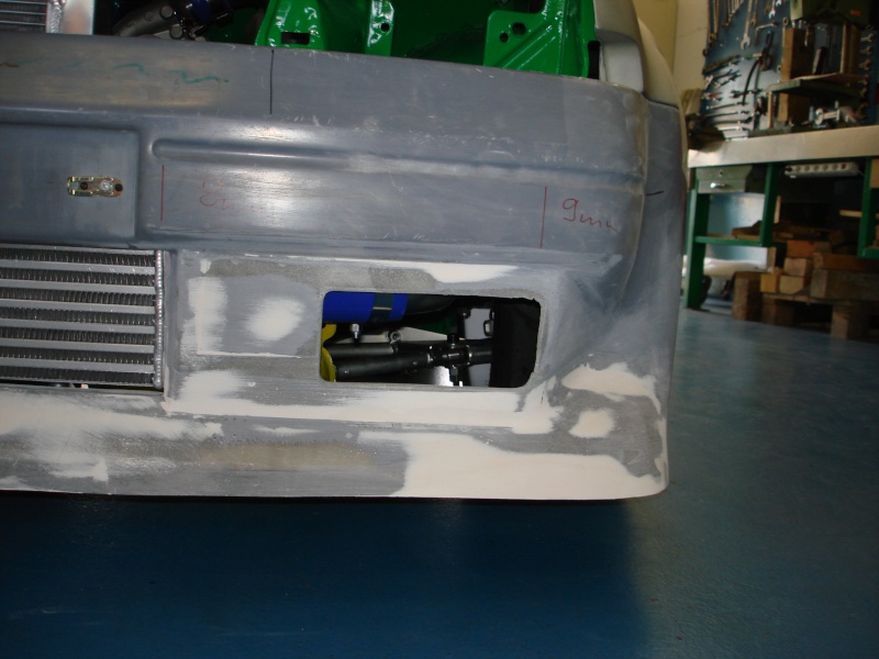

Les ailes ont étée fibriée et poncée, ensuite je vais mastiqué pour la faire le plus lisse possible et ensuite une autres couche de fibre par dessus, après meulage complet de l intérieur et on refait un passage de roue plus gros pour pouvoir la rabaissé encore un bout... :twisted:

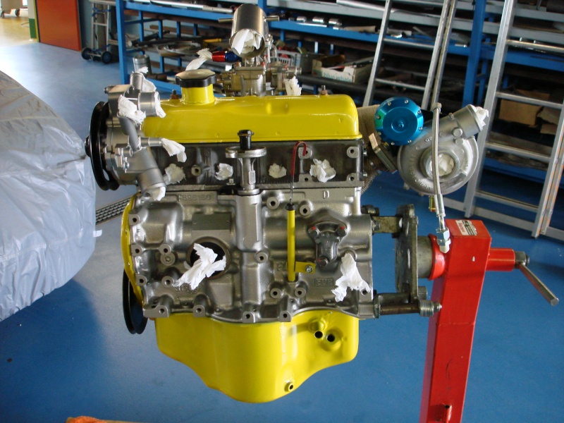

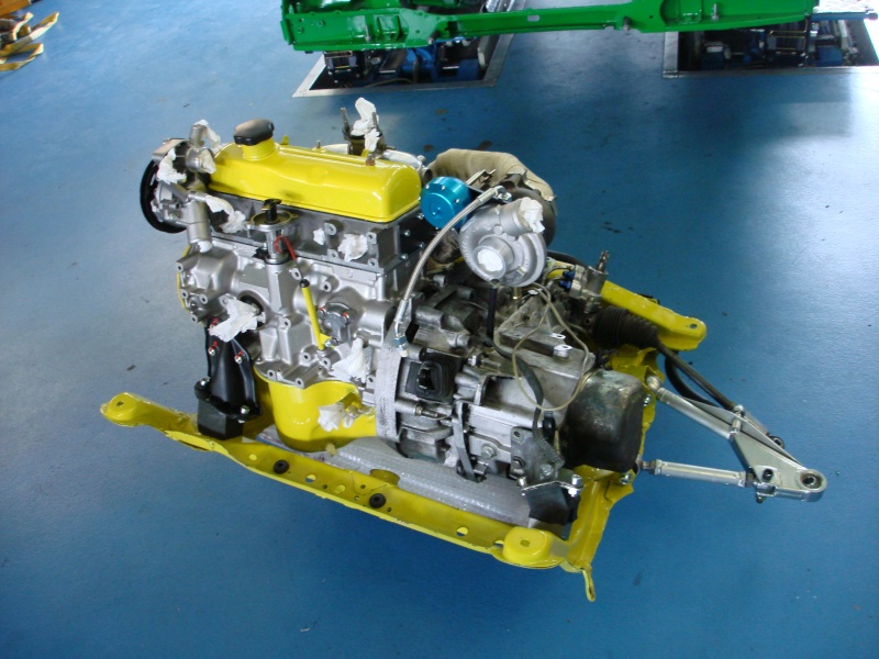

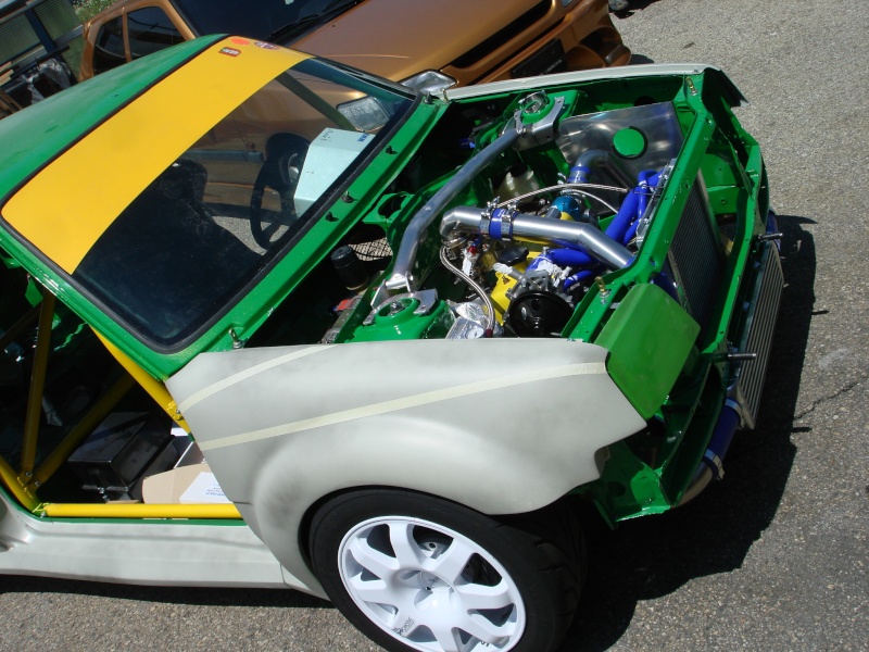

Messagepar Piston » 29 Juin 2011, 06:01

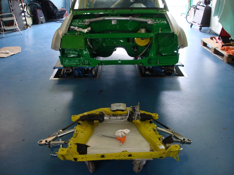

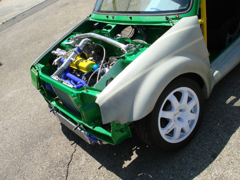

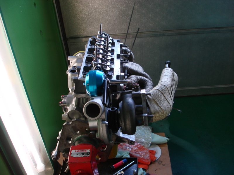

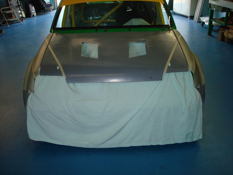

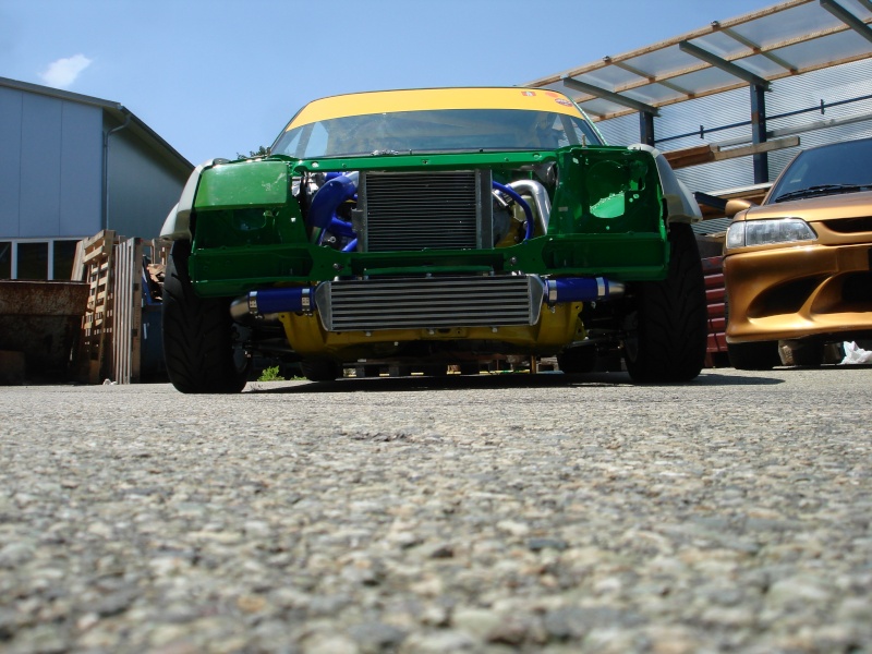

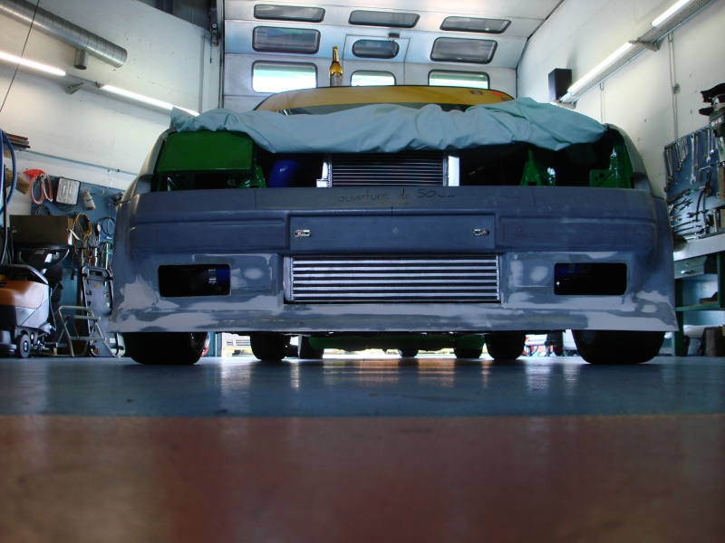

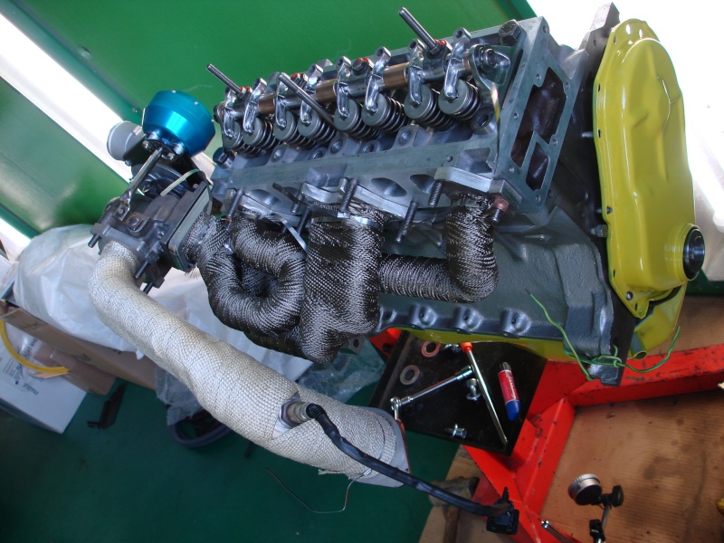

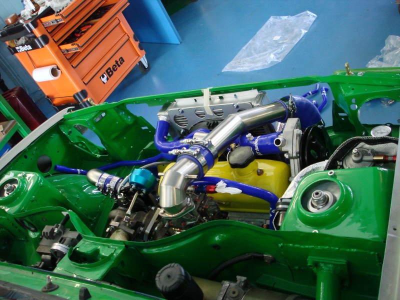

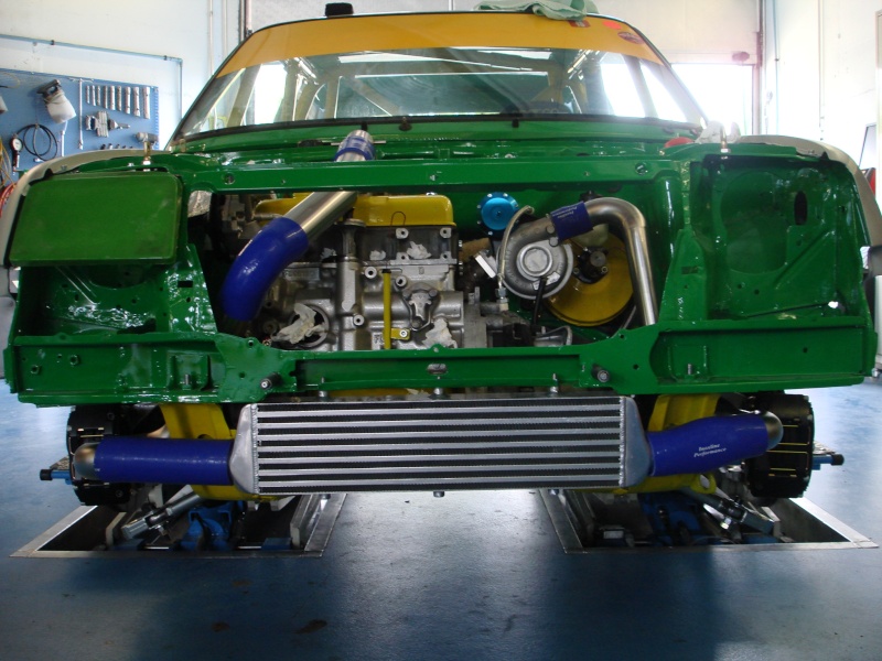

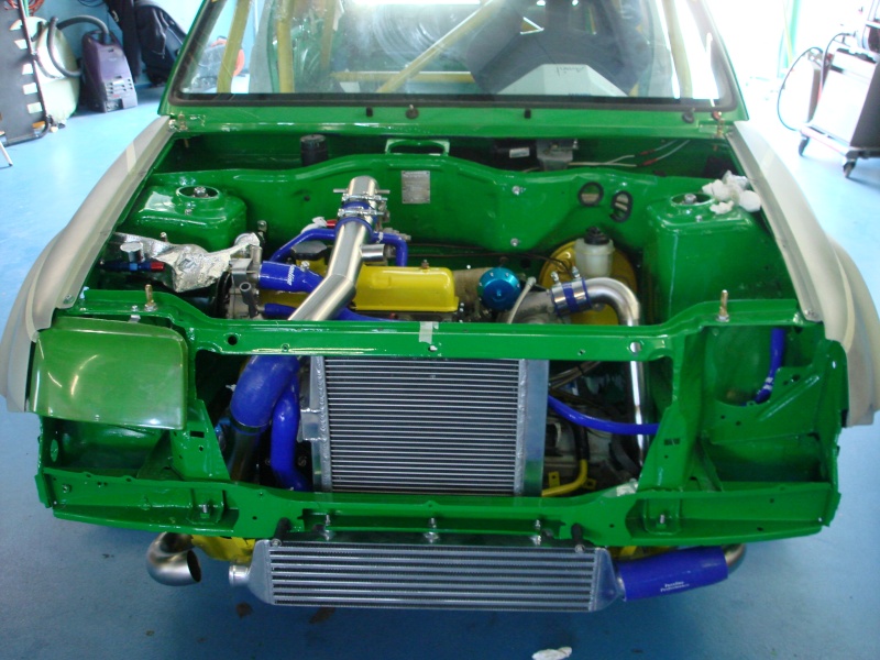

Bon allé assé de BLABLA, Voilà l avancement de la voiture:

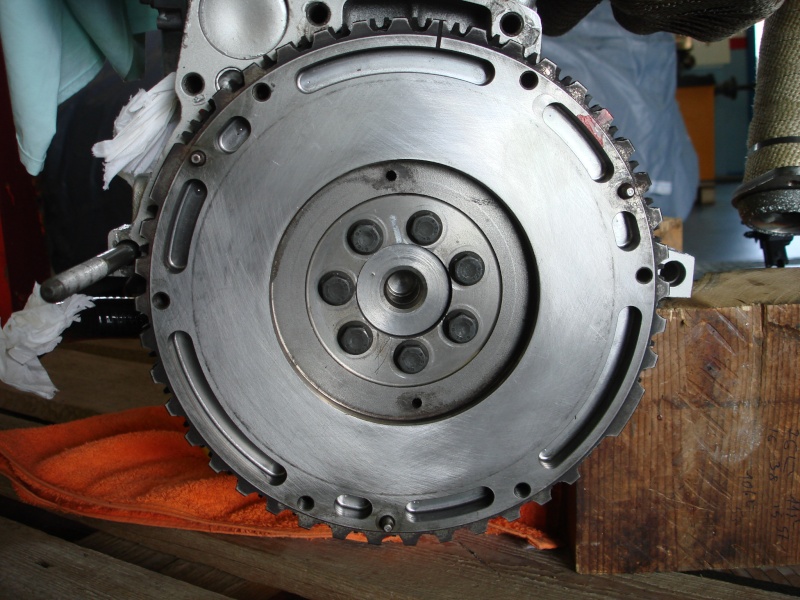

Préparation du berceau:

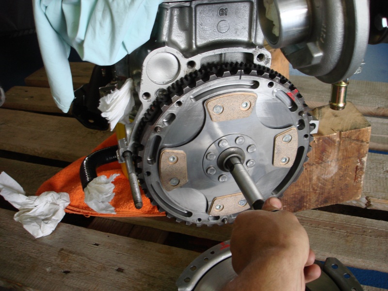

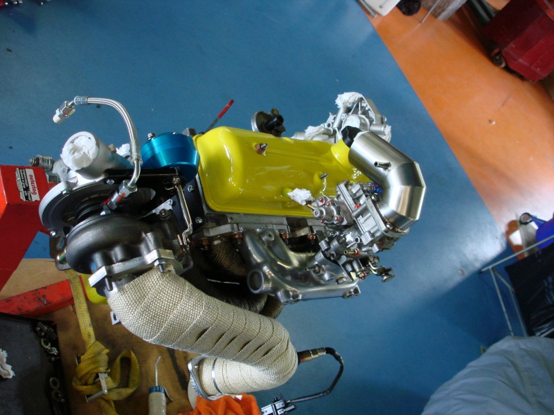

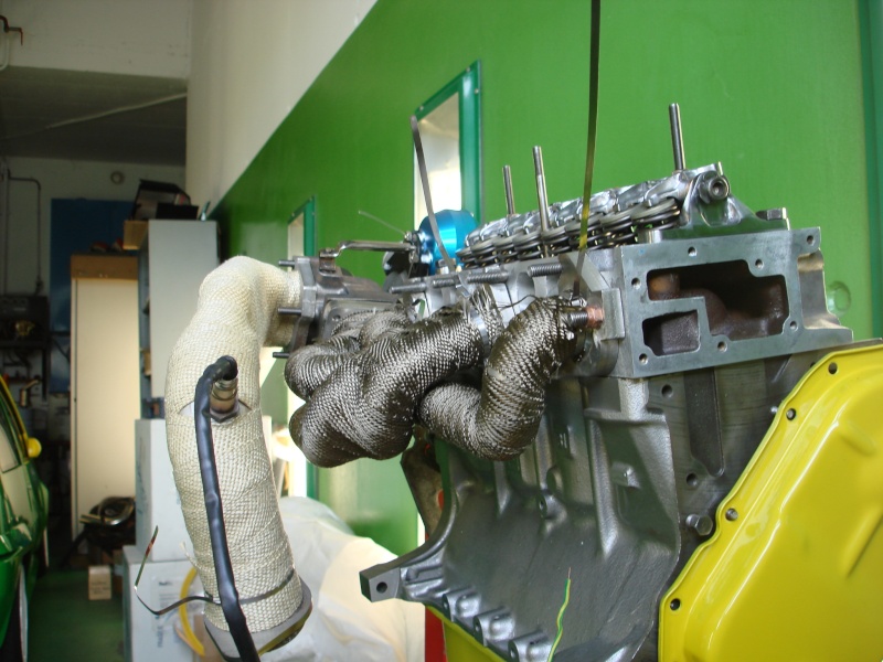

Montage du moteur:

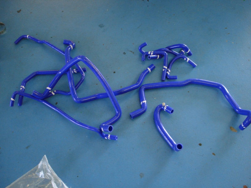

Bon ben Voilà toutes les durite qu'il me reste, mais je vais surmentleurs trver une utilité...
Alors je sais que vous aimez les photos alors Voilà:
[url=http://www.servimg.com/image_preview.php?i=1023&u=11362946][img]
http://i46.servimg.com/u/f46/11/36/29/46/dsc01514.jpg[/img][/url]

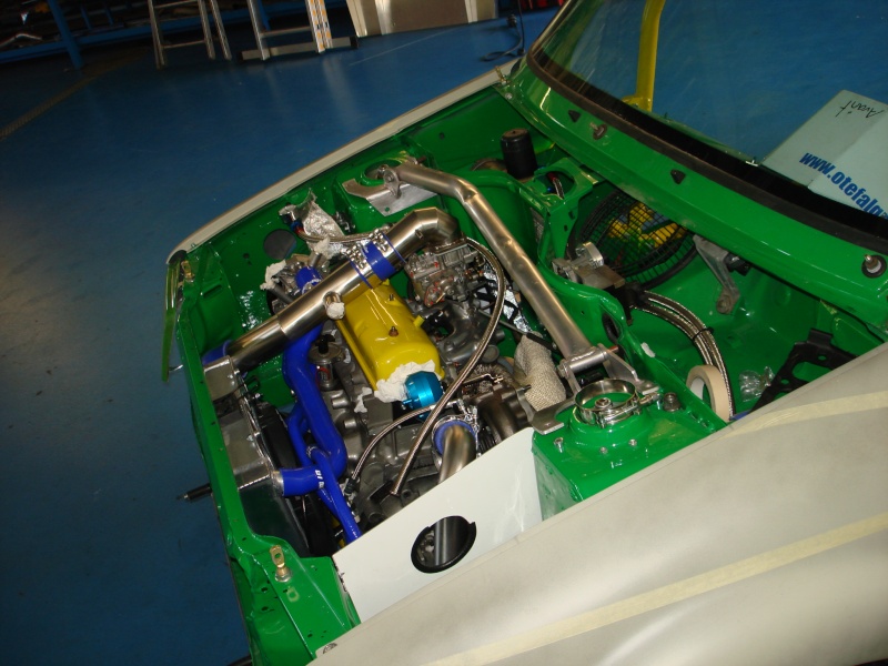

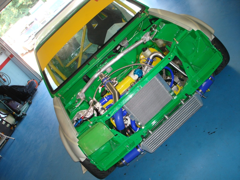

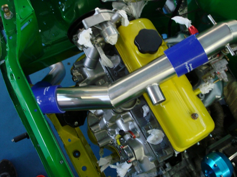

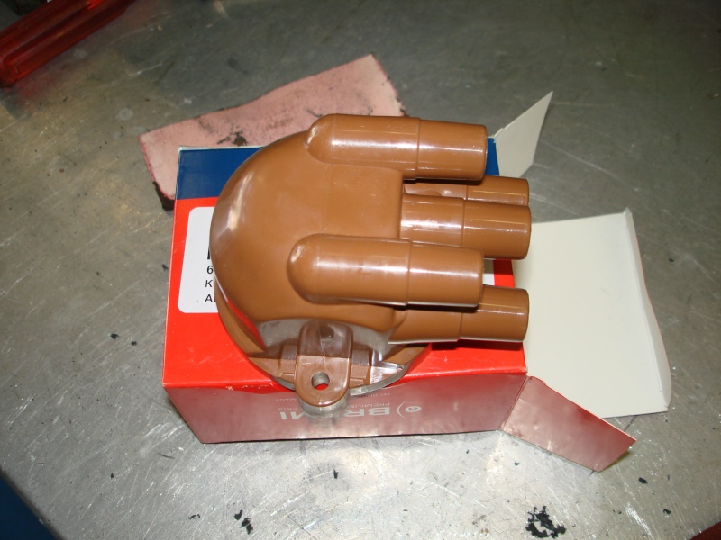

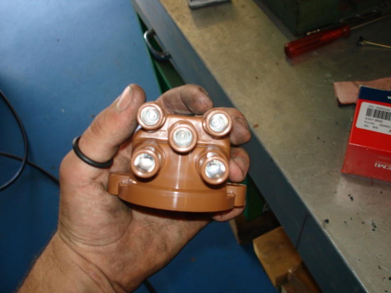

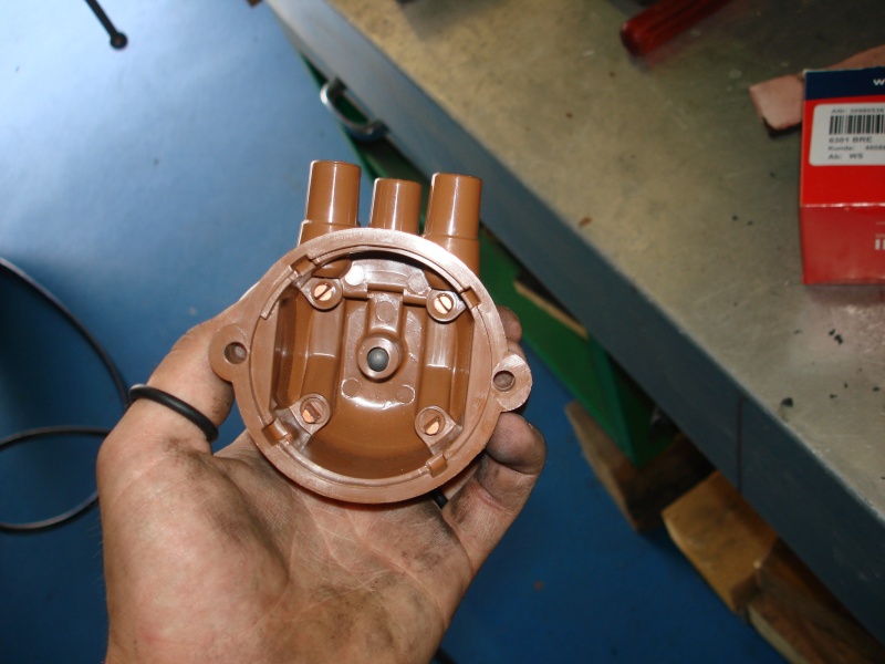

Récéption de mon distributeur de R21:

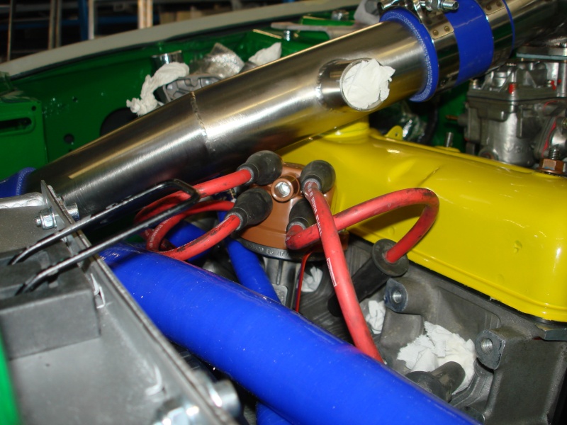

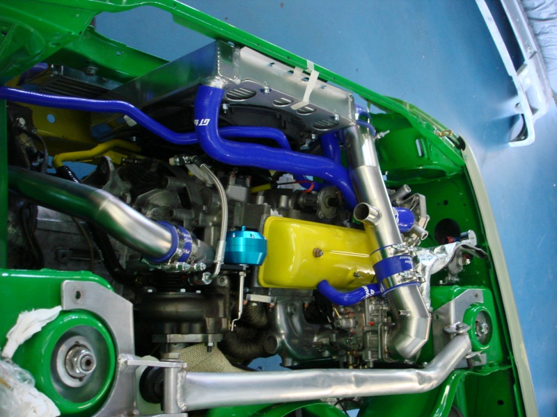

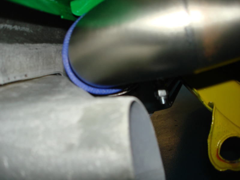

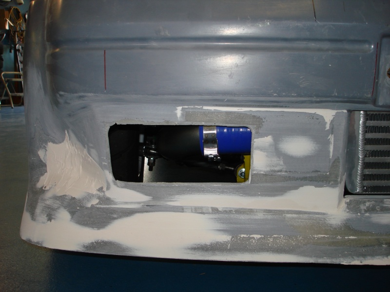

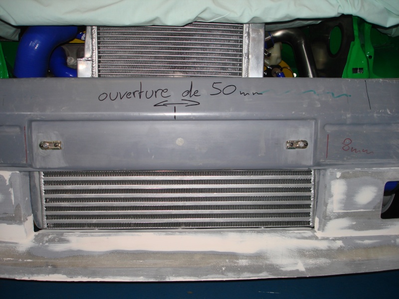

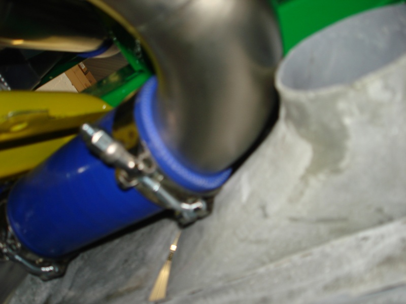

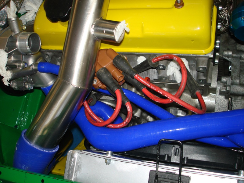

Bon Voilà ce que je redoutai, une fois tous les tuyau en place ben sa ne passe plus avec le p-c, les ecopes de frein pose problème... donc je l ai redécoupées pour mieux voir comment faire. je vous laisse admiré.
Et encore un truc qui me dérange vraiment, l échangeur n est pas centré dans p-c pourtant en regardant tout a l'air a sa place... sa me pértube beaucoup.
Bon allé on lui met son petit pyjama pour la nuit...
