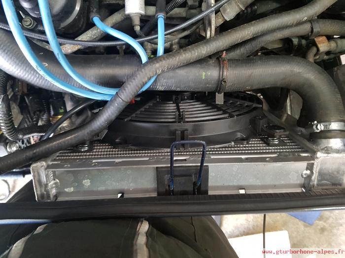

Messagepar dub12 » 13 Septembre 2017, 18:50
Montage nouveau radiateur et de sont nouveau spal la sa va plis chauffé Image

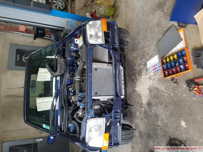

Re: [17] dub12 - en recherche d'une Alain oreille
Messagepar dub12 » 13 Septembre 2017, 18:53

Messagepar coyote16 » 13 Septembre 2017, 20:41
Tu as bien bossé ;)
Messagepar dub12 » 14 Septembre 2017, 11:33
coyote16 a écrit:Tu as bien bossé ;)
Oui pas trop mal et la sa marche bien sa chauffe plus de plus je me suis aperçu que le ventilo dorigine tourner dans le mauvais sens du coup sa ne pouvez pas refroidir hihi la forcément avec le spal sa tombe directe
Messagepar coyote16 » 14 Septembre 2017, 11:42
Le ventilo était mal branché
Heureusement que tu as trouvé le défaut
Messagepar jaco » 20 Décembre 2020, 10:34
dub12 a écrit:Montage nouveau radiateur et de sont nouveau spal la sa va plis chauffé Image
La photo date de 3 ans... mais bon... comment le spal est il fixé? Je suis en train de voir pour installer le mien
