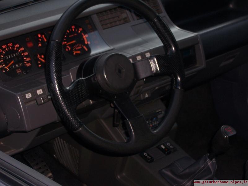

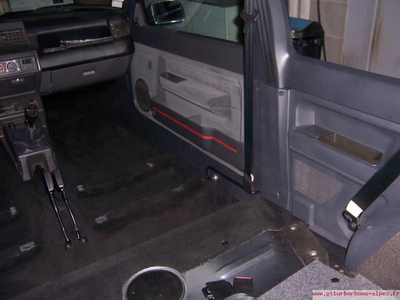

[quote="gt44"]Suite des travaux sa avance à petit pas ;)
mise en peinture des plastiques intérieur
C'est quoi la peinture ? et l'effet granuler d'origine reste ?
Re: [44] gt44 - ph2 de 90
Messagepar gtturbo4s » 23 Août 2018, 14:18
Sur la mienne la peinture est lisse..
Édit: je t ai dis une c... j'ai cru que tu parlais du kit extérieur. :bouletgrain:
gtturbo4s
Messagepar nico66 » 24 Août 2018, 12:20
gtturbo4s a écrit:Sur la mienne la peinture est lisse..
:français: :français:
Non le peinture pour les plastique inter :langue:
Messagepar Oliv2324 » 24 Août 2018, 13:37
Probablement bombe couleur gris 612 (idem kit extérieur). A confirmer par gt44
Messagepar gt44 » 25 Août 2018, 16:40
Pour vous répondre j'ai pris des bombes spécial plastique une pour la sous couche adhérant et l autre gris
le résultat est très satisfaisant
la couleur et quasiment celle d'origine quand c'est neuf et à vieillir c'est top j'avais déjà fait un cotés il y a plus de trois ans et ça pas bougé

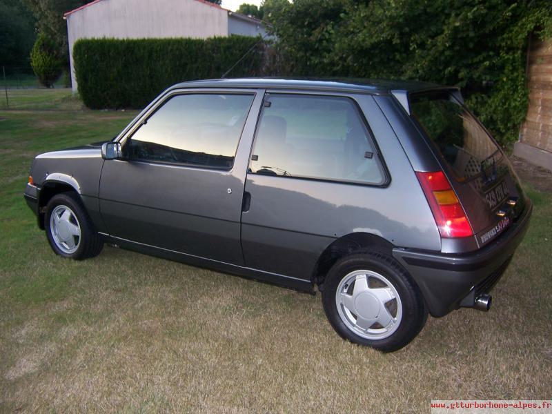

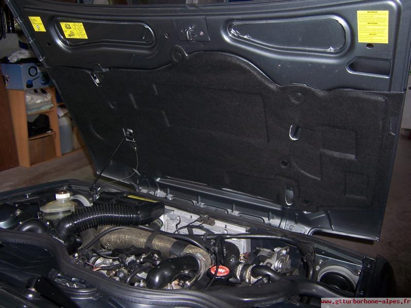

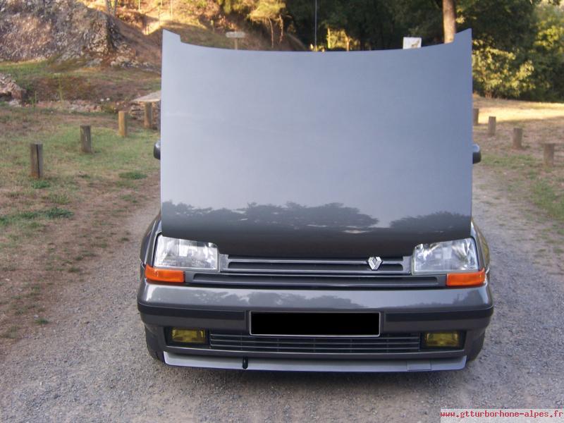

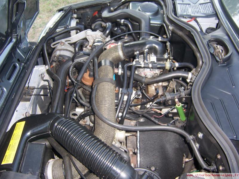

Messagepar gt44 » 06 Septembre 2018, 16:28
Après Réfection du carburateur et changement du cache thermique turbo elle roule nickel
photos de sa première sortie il y a 15 jours
quelle plaisir de la retrouver :langue:

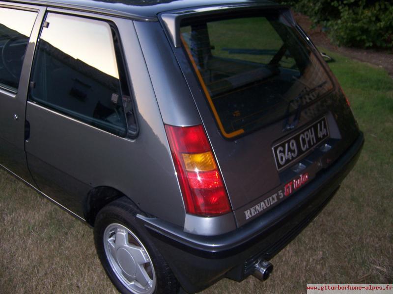

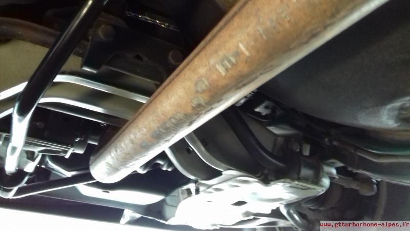

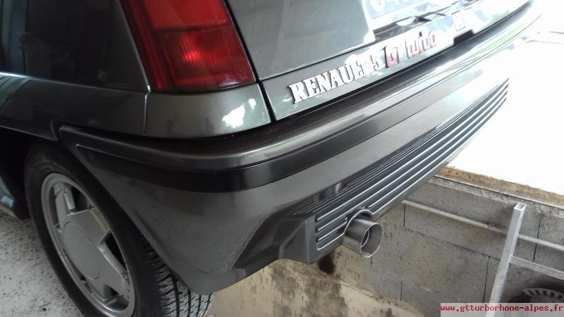

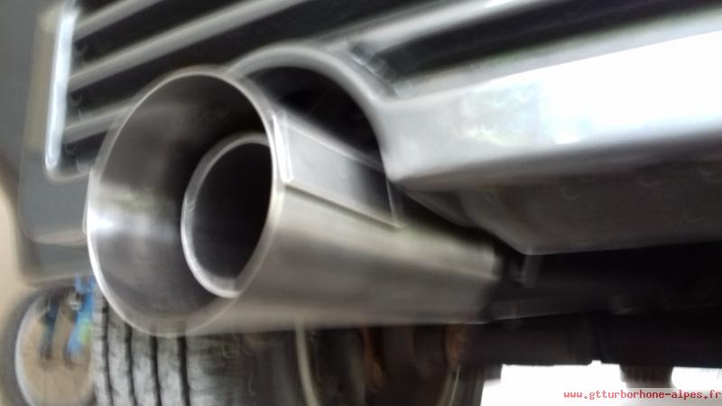

Messagepar gt44 » 29 Mai 2019, 17:12
Aujourd’hui montage de la trompette :yeah:
Bon j'ai plus de silencieux :horreur: c'est trop bruyant, surtout au ralentit
après j'ai été l essayé sur la route une fois en 3 ça va et en poussant Quel son :coeur:
je me suis pris pour un pilote de rallye :rally:

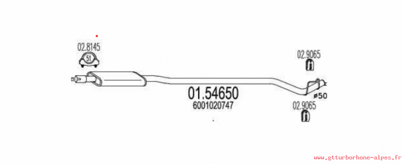

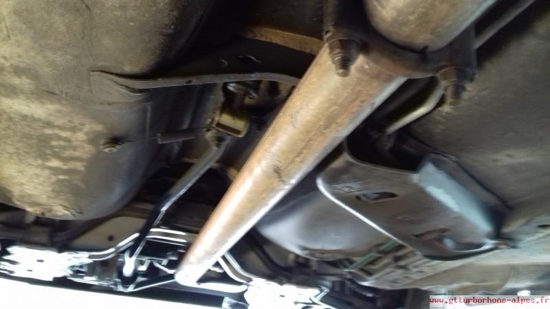

Quel qu un peu t il m éclairé sur la position du silencieux intermédiaire
Je m'explique, la j'ai un tube qui par du moteur et qui va jusqu à la jonction voir la photo
et l autre va au silencieux arrière
si je veux mettre un silencieux INTER j'ai trouvé ça chez oscaro
je suis obligé de coupé mon premier tube ?? Quelqu’un a t il une photo d un silencieux inter monté pour voir ça position MERCI
Messagepar 122B » 29 Mai 2019, 18:31
tu commandes un coude avant neuf https://www.oscaro.com/tuyau-dechappement-renault-super-5-3-portes-1-4-turbo-120cv-17-11532-0-gt#, ça t'evitera de couper ta ligne gr N
Messagepar gt44 » 30 Mai 2019, 08:47
Merci ++ bonne idée je vais faire comme ça
