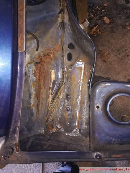

Messagepar Alex Mch » 02 Mai 2020, 07:47

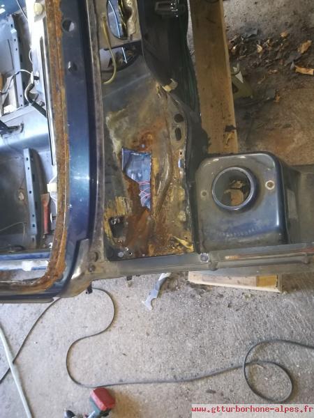

C'est vrai qu'il y a beaucoup de taf en carrosserie, les bas caisse sont pourries, les bols de crie idem, la baie de pare-brise légèrement attaqué, on verra si c'est pas plus grave une fois le par brise enlevé.
Par contre le compartiment moteur et propre c'est déjà sa, l'huile moteur la protégé
Tien j'ai une question au niveau moteur que l'on refait aussi, vaut il mieux enlever les cylindres pour nettoyer correctement l'intérieur du bloc moteur ou faut surtout pas y toucher

au point oû tu en es enlève les chemises et remplace les joints d'étanchéité, tu repartiras sur un truc au top ++
Re: [74] Alex - Gt turbo phase 1
Messagepar 122B » 02 Mai 2020, 10:55
perso une caisse attaque comme ça je préfère la changer :vieux:
pour ton moteur repère l'emplacement des chemises avant demontage

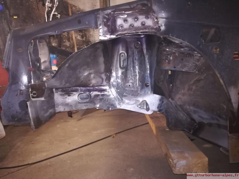

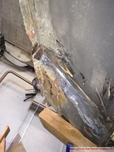

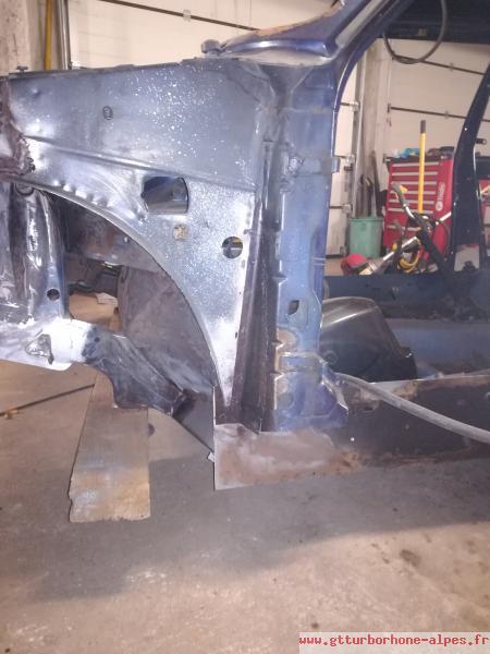

Messagepar Alex Mch » 12 Juin 2020, 19:04
Bonsoir

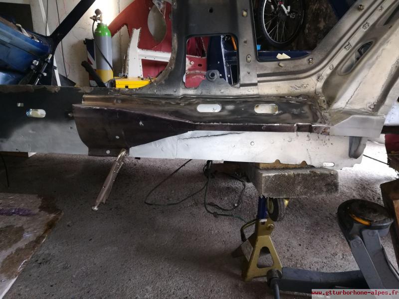

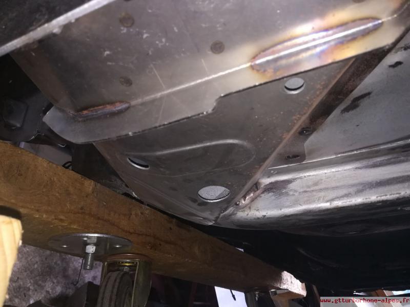

Vu que je tourne autour de la voiture dans le sens des aiguilles d'une montre, le côté gauche et fini il me restera plus qu'à souder le bas de caisse et l'aile arrière quand j'aurai tout traité
J'ai changé le bol de cric qui était pourri, les pieces neuves ne sont vraiment pas précises, il a fallu que je le reforme
Je suis passé sur le bac à batterie qui est bien sur pourri

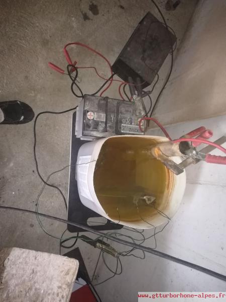

J'ai dessouder les support et je les ai mis au bain d'electrolise
Si jamais quelqu'un sait comment trouver une baie de pare-brise je suis intéressé

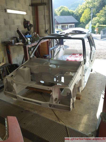

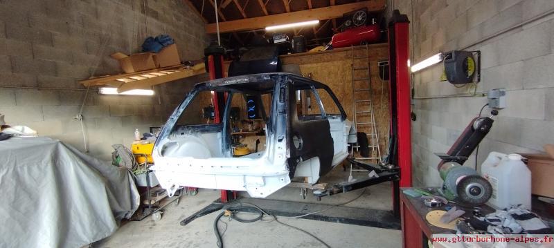

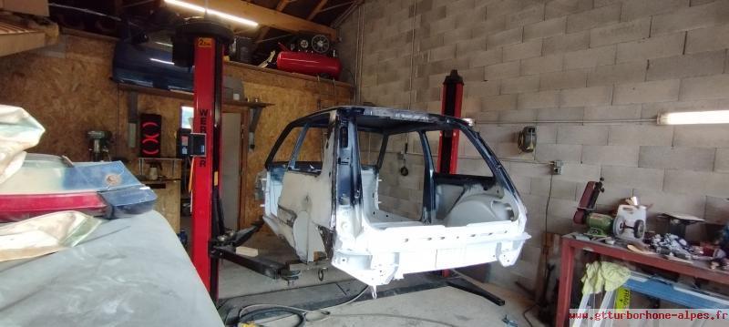

Messagepar Alex Mch » 15 Août 2024, 17:31
Bonjour, ça fait bien des années que je ne suis pas revenu sur le forum, je m'en excuse
Mais j'étais un peu dépassée par l'ampleur du travail sur cette voiture et d'autres projets se sont greffés en plus
Mais je voulais vous montrer que je n'avais pas abandonné
Donc voilà où j'en suis

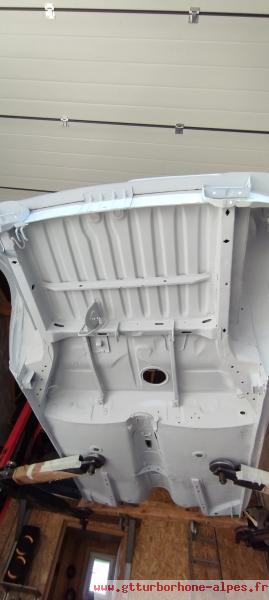

Messagepar Alex Mch » 20 Août 2024, 20:30
Bonjour et merci pour les encouragements
Je suis sous la caisse de la GT et là je bloque un peu sur les endroits où faire les joints
Si quelqu'un a des photos je suis preneur, merci

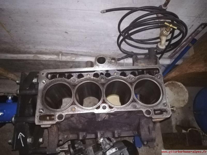

Messagepar Alex Mch » 02 Octobre 2024, 16:34
Bonjour
Je suis entrain de réfléchir sur quel cylindre piston acheter pour refaire mon moteur, quelqu'un pourrait me conseiller

Messagepar muzo74 » 02 Octobre 2024, 19:59
Salut et désolé mais impossible a te dire pour les joint de dessous de caisse.
Tu comptes faire quoi avec ton moteur ? Juste remonter de l'origine neuf ? Ou du renforçé ? Avec le RV précis et tout le bazard ?
Si origine : du Malhe c'est très bien , ils font les chemises et pistons .
Si préparé : pistons Wossner et chemise fonte GS 800( de souvenir ) .

Messagepar Alex Mch » 02 Octobre 2024, 21:15
Je pense rester d'origine, peut-être rendre le moteur plus fiable si c'est possible et s'il en a vraiment besoin
Tu aurais des sites a me conseiller

Messagepar muzo74 » 04 Octobre 2024, 10:51
Alex Mch a écrit:Je pense rester d'origine, peut-être rendre le moteur plus fiable si c'est possible et s'il en a vraiment besoin
Il te faut regarder chez les "spécialiste de gtt" gtturbo online , gtturbo parts , les sites connus .
Sinon je ne connais pas plus que ça pour de tels pièces .

Messagepar Alex Mch » 06 Octobre 2024, 17:03
Bonjour
Sur GT turbo parts j'ai vu 4 pistons, segments, boulons et chemises STD 76.00mm et Pistons plats de 76,60 mm et chemises GS800. Dimensions d'homologation Gr.A Renault Sport
à part la grosse différence de prix il ne donne pas plus d'explication sur les produits, une aide serait la bienvenue

Messagepar muzo74 » 06 Octobre 2024, 18:34
Si tu comptes rester en pression d'origine , rien ne sert de monter des chemises Gs800.
Pour moi , tu devrais remonter du neuf en origine , standard . Pistons, chemises, segments, joints de chemises, coussinets de bielles de vilebrequin, cale latérales, pochette complète moteur haut et bas . Et là tu es parti pour 20 ans .
L'avantage c'est que tu n'as pas a toucher ta culasse ( pour le RV) . Après il faut bien vérifier que ta culasse n'a pas été rabotée . Ou il faudra acheter un joint de culasse adéquat.

Messagepar Alex Mch » 06 Octobre 2024, 18:47
Sur gt turbo parts ils ne précisent pas la marque des cylindres pistons standards , a ton avis de bonne qualité ?
Et tu parle de rabotage de la culasse et de joint culasse adéquat, j'ai fait rectifier ma culasse

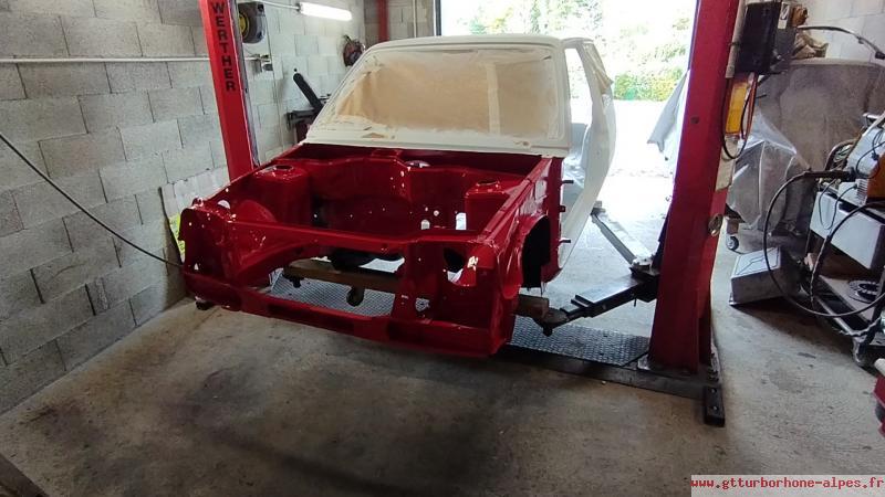

Messagepar Alex Mch » 06 Octobre 2024, 19:00
Pour donner une idée de sa future couleur

Messagepar muzo74 » 07 Octobre 2024, 10:36
Oo elle sera donc rouge ? C'est quel code couleur ? On dirait un rouge de feu de chez Renault .
Sinon il faudrait connaître la marque quand même .
Perso a une époque tous les revendeurs faisaient des kits chemises pistons MAHLE .
