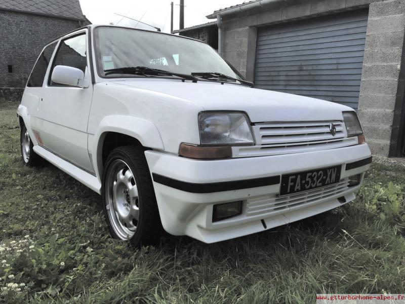

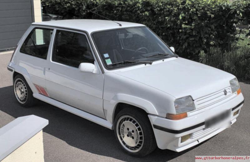

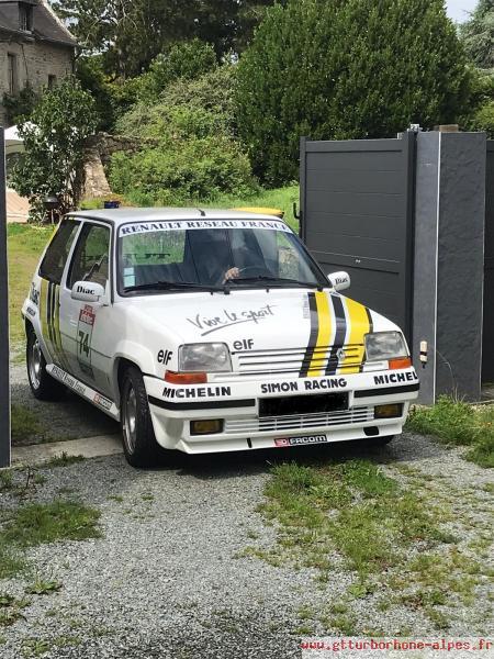

Messagepar armoirique » 01 Août 2021, 08:37
Et bien c'est fait ..
J'ai enfin mon petit GT.
C'est un modèle 87, avec 122000 kms.
La caisse a été refaite il y a deux ans, RAS de ce coté.
Coté moteur, quasi d'origine. Seul l'échangeur et la pipe de carbu ont été changés.
Propre et relativement bien finie même s'il reste des choses à faire pour la mettre à ma main.
Photo de base.
Désormais, comme ça:

Re: [FRA] armoirique - Nostalgie du GT
Messagepar gtclés » 01 Août 2021, 08:47
Top ça ++ qu’est ce que tu comptes faire dessus ?

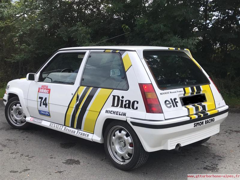

J’ai trois quatre trucs.
- Roulements arrières car ils commencent à être bruyants
- la ligne d’échappement car pour l’instant je n’ai qu’un tube du début à la fin.
- revoir la carburation car elle pétarade en décélération et pire à chaud.
- Faire une déco Diac
Après on verra .
Messagepar jéjé01 » 01 Août 2021, 09:18
Belle acquisition en revanche le siège chauffeur est un passager !
Messagepar gtclés » 01 Août 2021, 10:11
armoirique a écrit:Comment tu vois ça ?
Les poignées du dossier qui doivent être côté intérieur ;)

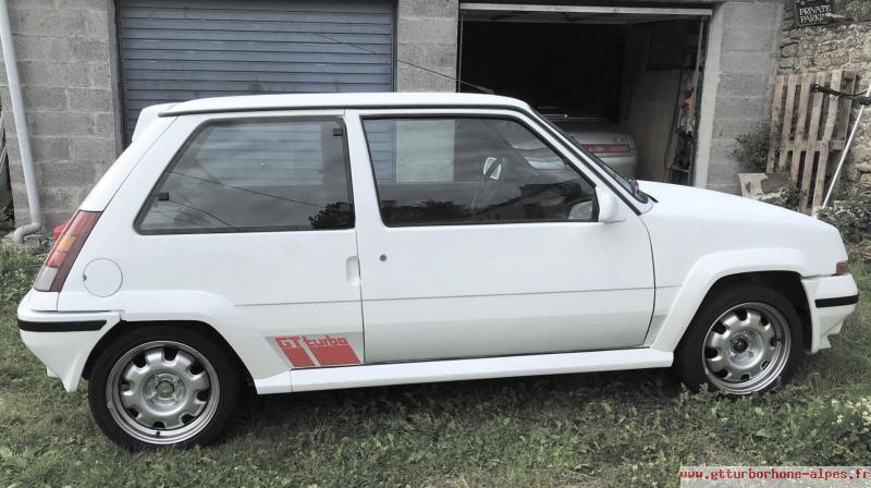

Messagepar armoirique » 10 Août 2021, 18:13
Et bien voilà .
Elle vient compléter le parc auto de la maison.
Il me reste encore (et toujours) trois quatre bricoles à faire :
Orientation du siège , carbu qui deconne, un roulement et quelque plastiques.
En tout cas elle nous apporte beaucoup de plaisir et fait quand même tourner quelques têtes .
On se régale.

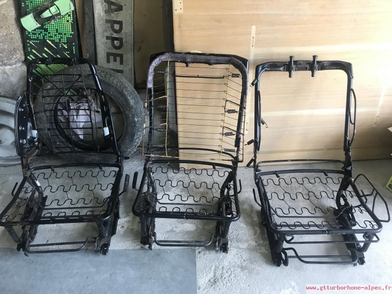

Messagepar armoirique » 24 Août 2021, 18:37
Salut Tout le monde.
J'ai décidé de refaire la structure de mon siège conducteur.
J'ai récupéré deux sièges de GTR.
1 est quasi identique à celui du GT,
l'autre pas du tout, sauf l'assise qui m'intéresse énormément.
Suite au prochain épisode.

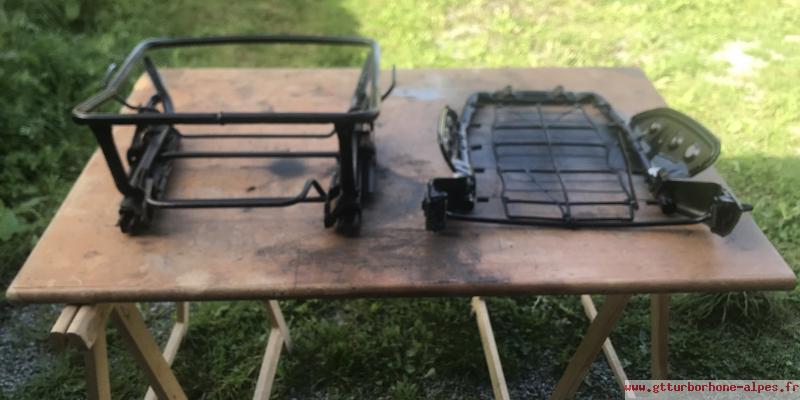

Messagepar armoirique » 27 Août 2021, 19:34
Suite réfection siège conducteur.
Donc sur l’un des deux sièges récupérés, le dossier ne correspond en rien à celui des GT.
Donc l’idée, c’est de récupérer l’assise pour pouvoir monter le dossier qui me reste .
Pour mémo, sur mon siège de gt, l’assise avait cassé et mal ressoudée. Tout était de traviole .
Donc le chantier d’aujourd’hui:
Découpe du dossier du gtr
Retrait des deux platines latérales .
Mise sous apprêt en attente.
La suite bientôt .

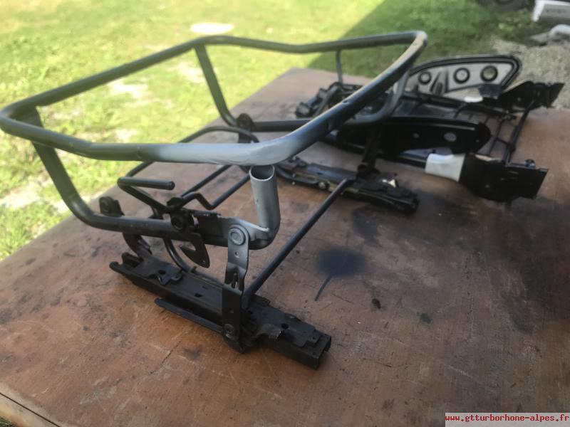

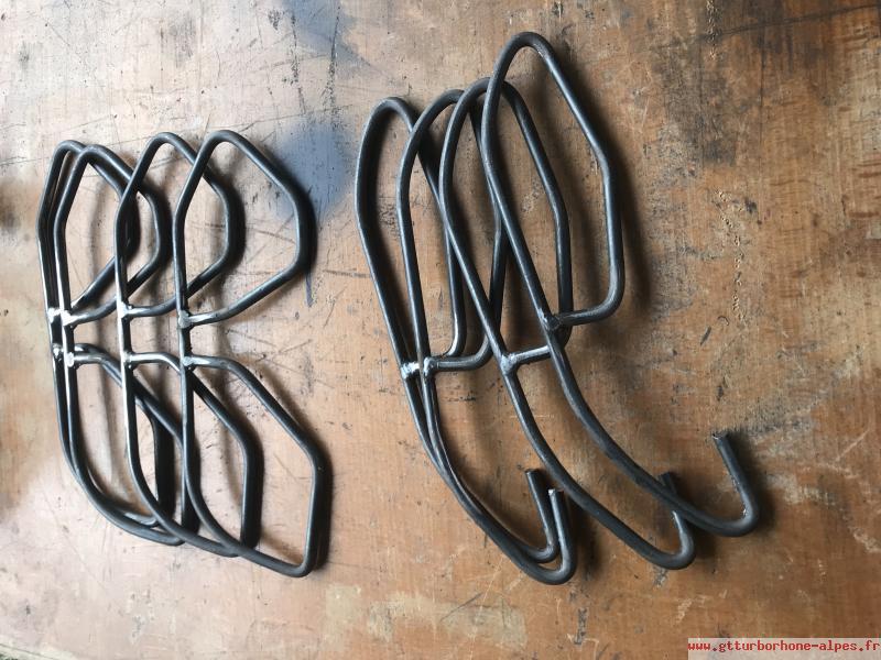

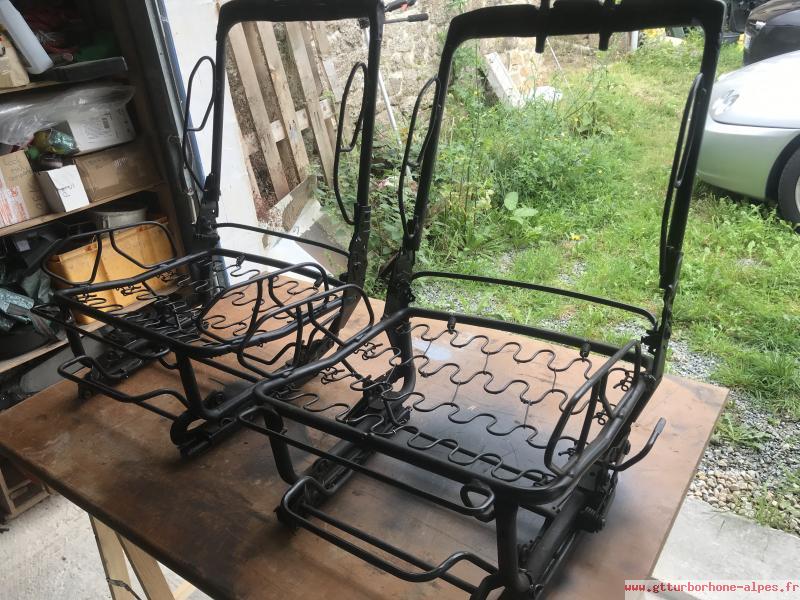

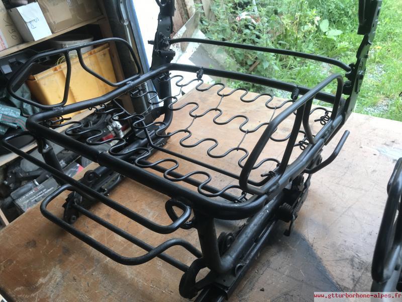

Messagepar armoirique » 11 Septembre 2021, 08:52
Suite et fin de l’épopée siège:
Fabrication des armatures pour les mousses bacquet
Mise en position, soudure et mise en peinture.
Reprise des soudures initiale qui semblaient faiblardes.
À gauche le nouveau sur base gtr, à droite l’ancien base gt.
Voilà , après remontage mousses et housse.
Un siège conducteur tout beau
La seule différence avec une base de gt, c’est la poignée pour incliner le siège .
En effet celle des siège gtr diffère avec celle des gt.
Il aurait fallu recharger l’axe et le meuler ensuite pour obtenir la forme de celui du gt.
Mais pas grave, on verra ça peut être plus tard.
