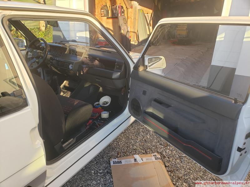

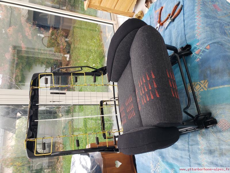

Re: [05] pascal05 gt ph 2 blanc glacier
Messagepar Pascal05 » 28 Novembre 2024, 17:25

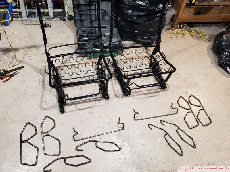

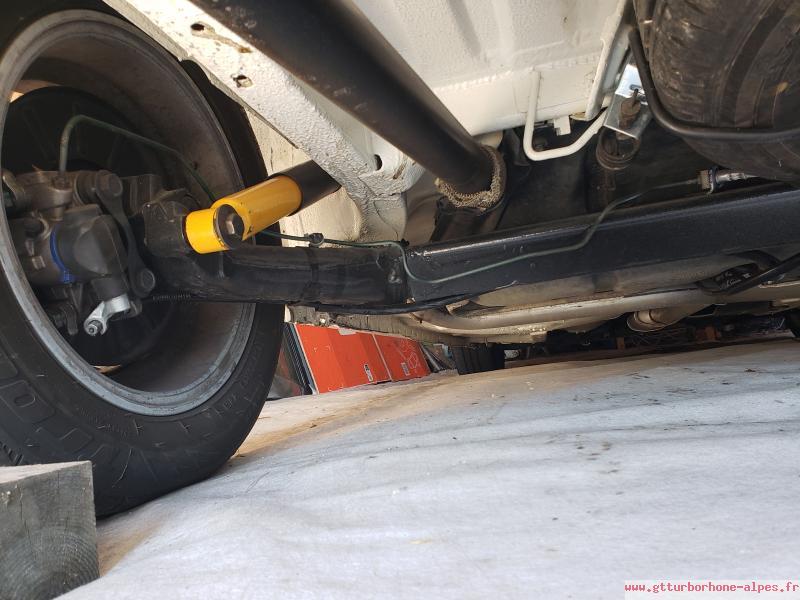

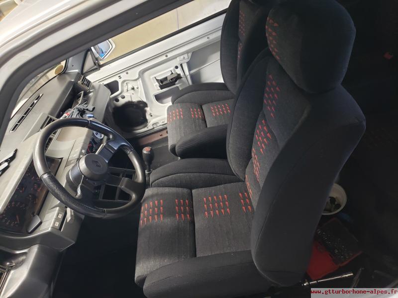

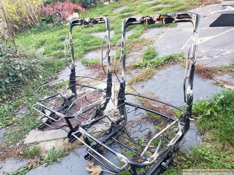

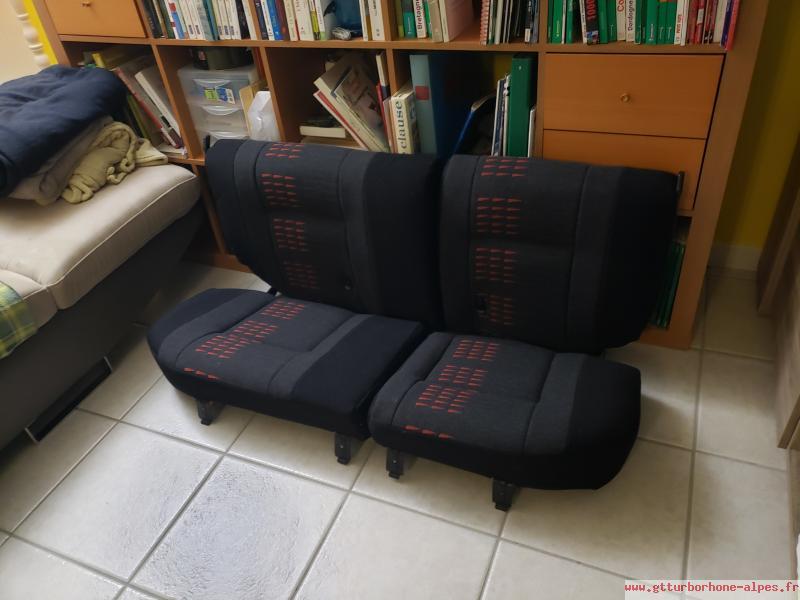

Salut à tous , quelques évolutions notables sur la citrouille qui devient carrosse petit à petit :yeah:
Pose de 4 Koni réglables et la mise à niveau de l'intérieur avec la fabrication de sièges à partir de sièges de sp5 Five 3 p et banquette ar 2/3 1/3 de la même provenance .
Merci aux 2 membres du forums qui se reconnaitrons pour leur aide précieuse pour les côtes des armatures métalliques à refabriquer et souder .
Soudures effectuées grace au poste fil fourré de Lidl qui m'aura rendu de fiers services pour cette restauration.
Les mousses ainsi que les housses ph 2 proviennent de chez Top sellerie ,satisfait de la qualité .
Je redoutais un peu la partie sellerie étant complètement novice mais finalement avec de la patience et de la reflexion cela s'est fait sans trop de difficultées ,il subsiste quelques défauts néanmoins.
Photos à suivre. ;)

Prochaine étape ,s'occuper un peu des trains roulants en avançant par exemple les triangles.

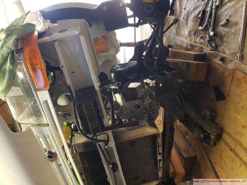

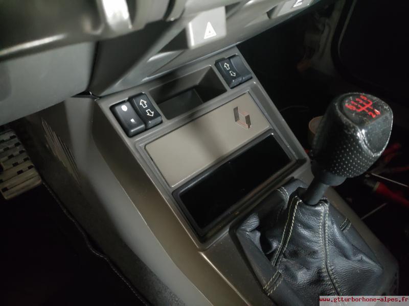

Messagepar Pascal05 » 17 Février 2025, 18:21
Remplacement de la boîte qui était bien malade , sa remplaçante le dernier à avoir mis ses mains dedans est Mr Cupissol himself , quel plaisir de retrouver un verrouillage ferme et au rétrogradage ça rentre comme papa dans maman (amis de la poésie bonsoir) lol2
Messagepar Pascal05 » 17 Février 2025, 18:26
Montage d'un allumage 123 ignition avec une courbe Auvergnate qui va bien :bisou:

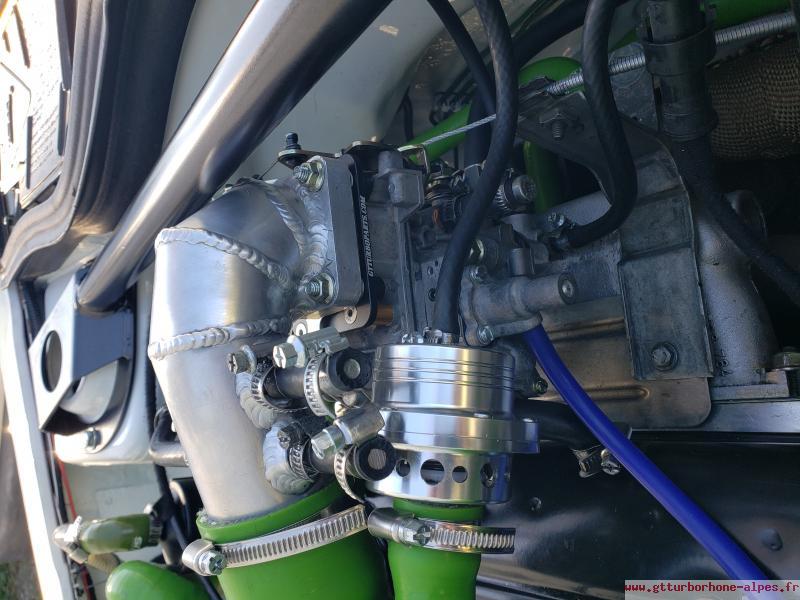

Messagepar remi74 » 18 Février 2025, 08:41
ah ah excellent ! la 5
Tu as montés le carbu ? ça donne quoi cette belle pièce ?
Messages: 2751

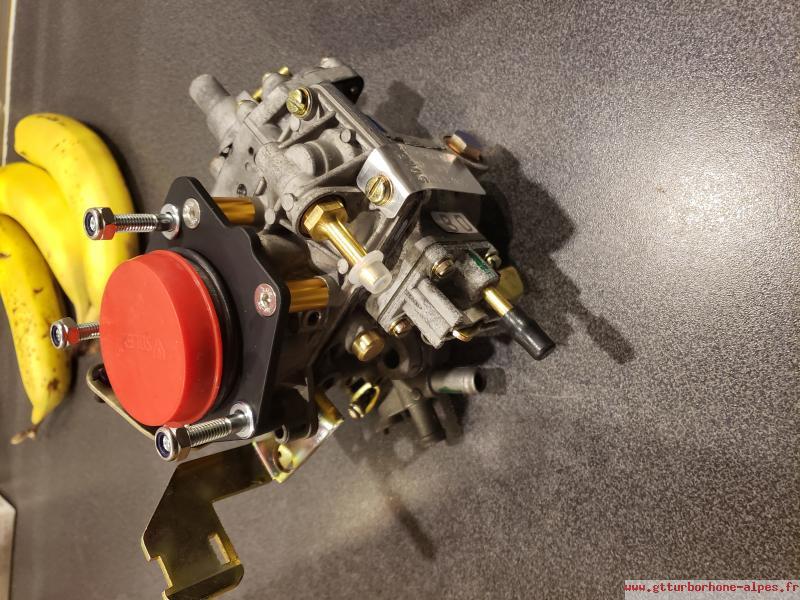

Messagepar Pascal05 » 18 Février 2025, 11:32
remi74 a écrit:ah ah excellent ! la 5
Elle tourne mieux mais l'amélioration n'est pas à la hauteur de la somme investi qui n'est pas raisonnable .
Cela m'apporte une certaine sérénité cependant en ce qui concerne la carburation .

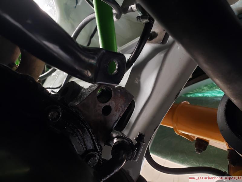

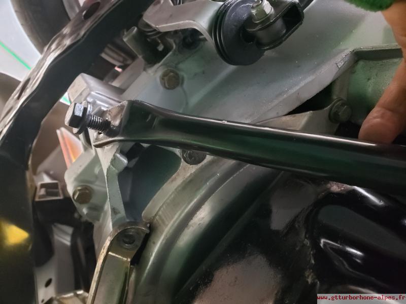

Messagepar Pascal05 » 07 Mars 2025, 18:41

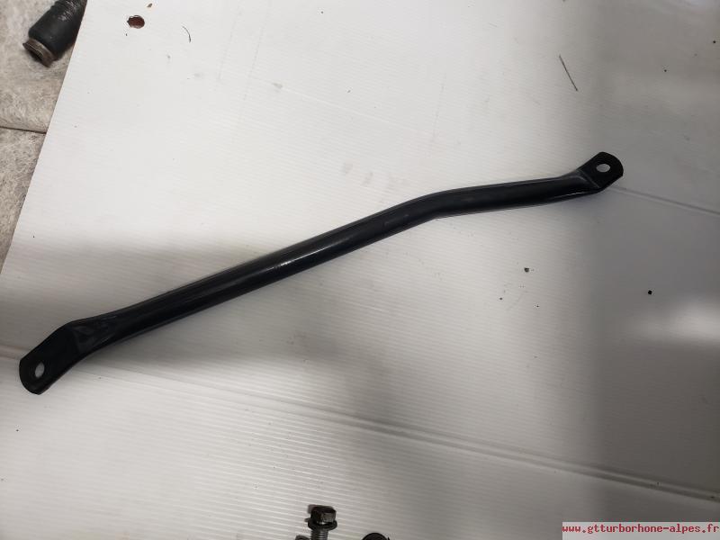

Savez vous s'il y a eu plusieurs longueurs de barre de liaison bloc/cloche de boîte ?
Il me manque quelques mm (les dames le disent aussi) pour mettre la vis côte bloc .
Le bloc n'est pas un C1J pour info.
Messages: 497
Messagepar Pascal05 » 07 Mars 2025, 18:44
Messages: 497
Messagepar Pascal05 » 07 Mars 2025, 18:47
Messages: 497
Messagepar fabrice63 » 07 Mars 2025, 19:13
Normalement c'est toutes les mêmes. Mais il y un ordre pour rentrer les 2 boulons
Messages: 2114
