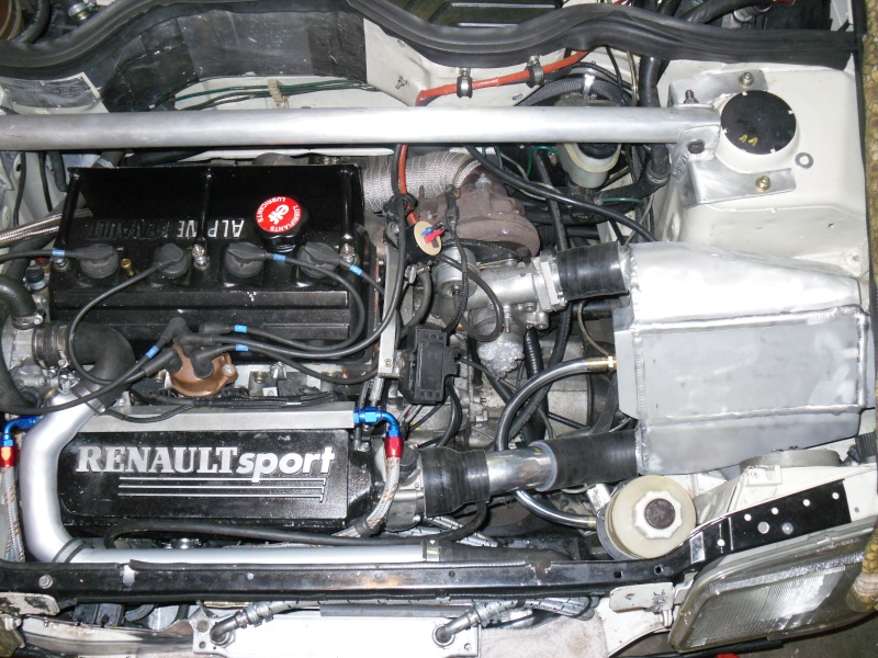

aller hop !!! ptite photo du nouveau coeur de l auto Image un k16 en remplacement de mon T2 .
Re: [18] jean jean gt - blanc nacré
Messagepar muzo74 » 07 Novembre 2015, 21:51
Jolie le k16. Tu peux me dire ta down pipe tu l a prise sur quelle modèle ? Ça a l'air de s adapter parfaitement . ++
Messagepar jean jean gt » 08 Novembre 2015, 06:54
comme tu dit ça a l'air lol2 , mais y a de la modif a faire pour l adaptation sans entretoise entre le carter et le coude mais rien d insurmontable . ça doit ètre un coude de 21 td il me semble a modifié pour s adapté ;) Image T2 et k16
Messagepar jean jean gt » 08 Novembre 2015, 06:56
la on voit mieux ce que ça donne Image ;) .
Messagepar muzo74 » 08 Novembre 2015, 07:07
J vois pas bien a quel niveau tu as fais les modif , j parle sur la partie échappement . Tu as une sortie triangulaire ? A 3 vis de fixation ?
:respect:
Messagepar jean jean gt » 08 Novembre 2015, 07:44
la modif la plus importante ne se vois pas sur les photos car elle se situe coté démarreur , le principe était de soudé une plaque qui venais bougé le trou qui étais apparent par rapport au carter turbo et par la même occasion faire un système qui fixe le 3 ème point de fixation du carter par rapport au coude .................. lol2 .

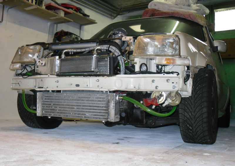

aller hop !!! reçu mon échangeur air / eau :ruse: en complément de l échangeur air / air , la température d admission devrais en prendre un petit un coup lol2 ..............Image Image Image .
Messagepar fabrice63 » 17 Février 2016, 14:30
Tu le montes en série avec celui à air ? ça devrait refroidir ++
Messages: 2114
Messagepar jean jean gt » 17 Février 2016, 14:44
fabrice63 a écrit:Tu le montes en série avec celui à air ? ça devrait refroidir ++
oui , il va aller entre l échangeur air / air et le carbu avec un circuit de LDR spècifique pour lui ;) ( radia , pompe , durites ) . .
Messagepar remi74 » 18 Février 2016, 11:28
ce serai génial si tu pouvait faire un test de température de l'air avec et sans.
Messages: 2751
Messagepar jean jean gt » 18 Février 2016, 15:30
l avantage avec un échangeur air / eau c'est que les températures ne font pas du yoyo , elle reste a peut prés stable par rapport a un air / air et la température d admission peut baissé de 10 / 15 ° minimum a l admission par rapport au air / air . ( constat fait sur une auto avec juste un air / eau ) ;) .
Messagepar remi74 » 18 Février 2016, 15:46
tu mets quoi comme radiateur et pompe ? un truc de lave glace ?
Messages: 2751
Messagepar jean jean gt » 18 Février 2016, 15:58
remi74 a écrit:tu mets quoi comme radiateur et pompe ? un truc de lave glace ?
la pompe de lave glace a pas un gros débit , et elles non pas de grosses sorties en plus , je vais monté une pompe type aquarium / bassin ext en 12 v , elles ont un gros débit ( 750 L / heures minimum ) et peuve tourné 24 H sur 24 . Pour le radia , un de moto fera l affaire ;) .
Messagepar remi74 » 18 Février 2016, 16:06
mais si ça chauffe la flotte en plein été avec , charge maxi, t'a pas peur que la pompe aquairum fasse chier ?
Faut un truc qui résite à de l'eau à 60 ° non ?
Messages: 2751
Messagepar jean jean gt » 18 Février 2016, 16:19
remi74 a écrit:mais si ça chauffe la flotte en plein été avec , charge maxi, t'a pas peur que la pompe aquairum fasse chier ?
pour aller jusqu a 60 ° de température faut vraiment " bouriné en été " lol2 , et puis les pompes d aquarium tourne aussi avec de l eau d une certaine température ( poissons tropicaux ) , olivier ( gtt18 ) a ce systéme et la pompe a toujours encaissé sans bronché ( ça température maxi n a jamais dépasser les 45 ° ) , donc normalement y a pas de soucis .
Messagepar remi74 » 18 Février 2016, 16:30
ça parait bien !
Messages: 2751
Messagepar fabrice63 » 18 Février 2016, 23:04
Dans dans le principe, puisque tu as un étage d'échange supplémentaire (air -eau puis eau-air), tu ne dois pas pouvoir descendre aussi bas en température qu'un échangeur classique, non ? Par contre le gros avantage, c'est que tu peux le positionner au plus près du carbu, donc meilleurs temps de charge.
Messages: 2114
Messagepar jean jean gt » 19 Février 2016, 06:49
fabrice63 a écrit:Dans dans le principe, puisque tu as un étage d'échange supplémentaire (air -eau puis eau-air), tu ne dois pas pouvoir descendre aussi bas en température qu'un échangeur classique, non ? Par contre le gros avantage, c'est que tu peux le positionner au plus près du carbu, donc meilleurs temps de charge.
si tu déscend plus bas en température qu un échangeur air / air , surtout en été , car l échangeur air / air refroidis selon la température extérieur :triste: , au contraire d un air / eau qui lui refroidis avec du LDC refroidis régulièrement ( via le radia séparé ) et bien plus stable ;) , et de plus avec 2 échangeur l'air d admission aura déjà eu un petit refroidissement avec le air / air puis par le air / eau avant d arrivé au carbu , donc je pense a une baisse significative de la température d admission via c'est 2 échangeurs :ruse: .

Sinon, une solution ultime, tu branche une clim sur ton air-eau lol2 La puissance gagnée sera bouffée par le compresseur, mais bon lol2 lol2
Messages: 2114
Messagepar remi74 » 19 Février 2016, 09:01
En gardant les deux échangeurs à la suite, il va refroidir plus c'est sur !
ça fa vaire une ptite usine de durite sous le capot mais j'aime bien l'idée
Après il y avait déjà une solution pour baisser la température avec juste l’échangeur d'origine : mettre un spal ou 4 petit ventilo puissant (j'en suis bien satisfait)
Messagepar jean jean gt » 19 Février 2016, 15:53
remi74 a écrit:En gardant les deux échangeurs à la suite, il va refroidir plus c'est sur !
il fonctionne comment ton ventilo , avec sonde , intérupteur , ou en continu !!!!
Messagepar Yanngtt-ie » 19 Février 2016, 18:10
le air eau va tapporter de la stabilité mais seul il ne fais pas des miracles . j'ai testé et suis revenu au air air.
Ton double montage est bon , tu devrai avoir une tempé adm sympa. idealement il faut être entre 20 et 35 degré maxi. C'est loin d'être le cas avec la plupart des echangeurs de gtt du commerce. Les fameux double faisceau alu sa va bien pour un truc quasi stock mais si tu mets des watt sa monte vite a 60 voir 70°!!
Un vrai montage air eau c'est une sacré usine a gaz. La Maxi 5 turbo en avais un et j'ai pu vori et me faire expliquer le systeme. C'est beaucoup plus complexe que ce que l'on pense .
Grace a ça une Maxi ne depasse JAMAIS 35° en tempé adm quel que soit la tempé ext et même avec 1,8bar :) Bon a un certain moment elle s'aide de l'injection eau pour y arriver mais le plus gros viens du air/eau qui utilisé pourtant l'eau du moteur !!
Sur mon montage avec circuit séparé , pompe elec de R21Turbo je tourné en permanence a 20 25° au dessu dela tempé exterieur. En ete sur piste je tourné a 55°c :triste:
Et pourtant mon radiateur d'eau etais largement dimensionner , l'echangeur aussi et totu le circuit en durite 16mm. Et le debit de la pompe large aussi ...
je peux expliquer le systeme de la maxi 5 si vous le souhaiter.
