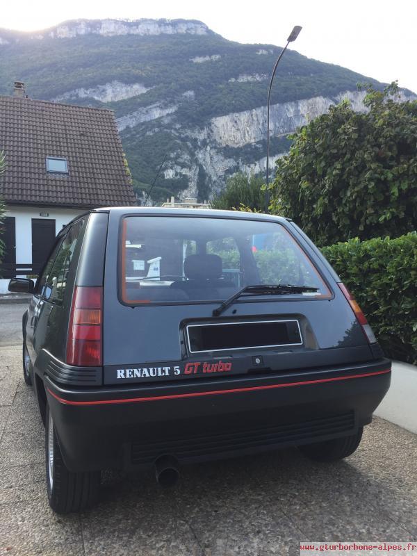

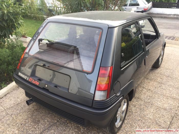

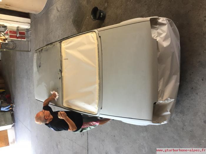

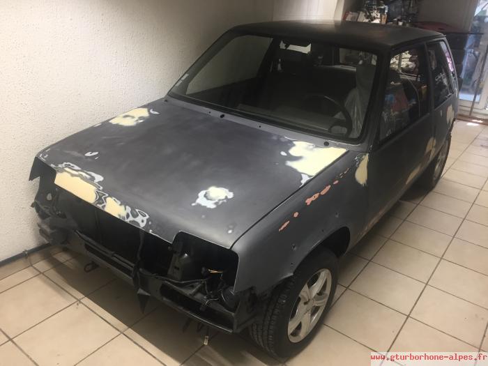

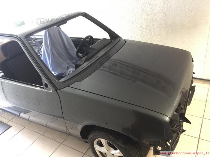

Messagepar Sboubi Night » 30 Août 2017, 09:52
Voilà le résultat après l'été :
Sboubi Night
Messages: 82
Inscrit le: 28 Janvier 2017, 10:20
Re: [38] Sboubi Night - En recherche de ph1
Messagepar coyote16 » 30 Août 2017, 10:10
whaouuu
trop belle ;) ;)

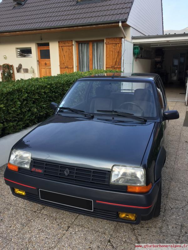

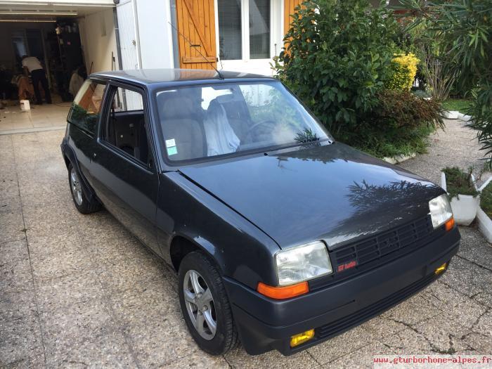

Messagepar Sboubi Night » 07 Septembre 2017, 06:52
La suite - Remontage!
Un tuyau pour le lisserez rouge des pare chocs : peinture ou achat?
Sboubi Night
Messages: 82
Messagepar nico66 » 07 Septembre 2017, 10:58
Vue la beauté des parechocs met les liseré rouge y'a eu une CG a voir s'il en reste ++
Ils sont neuf les parechocs ?
Messagepar dub12 » 07 Septembre 2017, 11:39
Magnifique
dub12
Messagepar jugtt38 » 07 Septembre 2017, 13:35
Salut super boulot . :yo:
Messagepar Dan69 » 07 Septembre 2017, 13:36
nico66 a écrit:Vue la beauté des parechocs met les liseré rouge y'a eu une CG a voir s'il en reste ++
:plusun: Avec nico66 au pire s'il n'en reste pas de la CG il y sa : http://gtturboparts.com/fr/carrosserie/ ... ase-1.html
Messages: 1192
Messagepar Sboubi Night » 07 Septembre 2017, 20:00
Merci pour vos commentaires, ça fait plaisir d'avoir des retours positifs avec le temps passé dessus.
Ok je vais voir avec la commande groupée et merci pour le lien sur gtturboparts ++
Nico66,
Non les pare chocs ne sont pas neufs, l'arrière était en bon état et l'avant était vraiment bien cassé à quatre endroits et il manquait un bout mais mon père a fait un super boulot. J'ai tout repeint au pistolet avec la teinte 612 + vernis mate.
Sboubi Night
Messages: 82
Messagepar nico66 » 07 Septembre 2017, 20:57
Ok super par contre c'est pas moi pour la CG :vieux: dsl

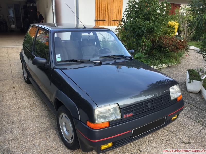

Messagepar Sboubi Night » 23 Septembre 2017, 20:51
Merci Gtclés pour les liserets rouges ++ :yeah: , reçus ce matin et posés dans la foulée.
J'ai bientôt fini. :)
Sboubi Night
Messages: 82
Messagepar gtclés » 24 Septembre 2017, 07:12
++ ça claque ;) merci aussi à jéjé01 qui s'est occupé de l'envoi :respect:
