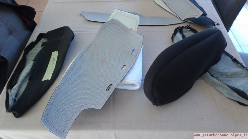

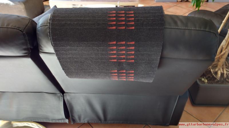

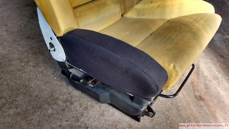

Bon j attaque moi aussi mes sièges,vu que j'en avais un d avance il me sert de modèle
Voilà mes début
A suivre lol2

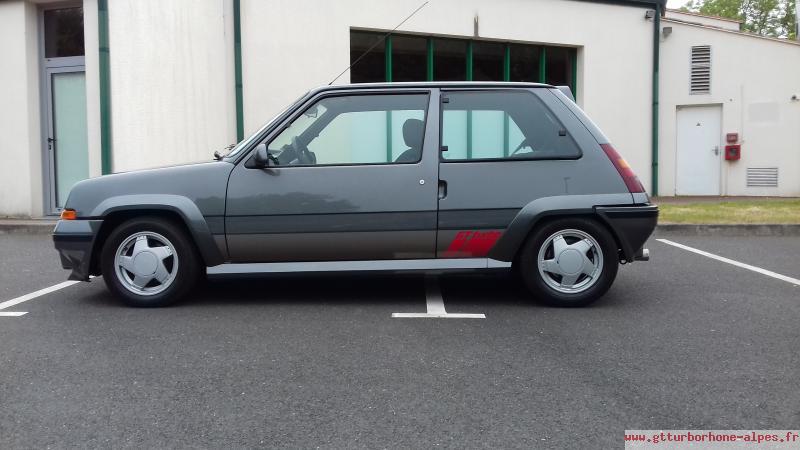

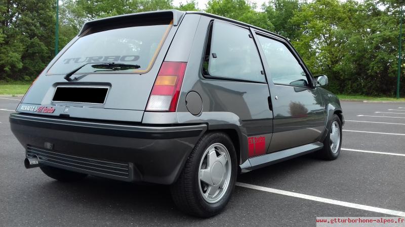

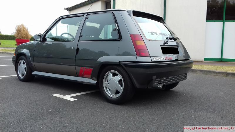

Bon ça ma pris comme une envie de pissé lol2 j'ai déposé le GT au sol, un peu trop bas à mon gout!!,je parle de l arrière :pleur: je sais pas ce que vous en pensé.Demain je la remonte mais de combien ??La j'ai compté 10 crans
Re: [44] gt44 - ph2 de 90
Messagepar gtclés » 20 Avril 2020, 17:51
Top ++ ça a lui va bien au teint :yo: t’es rabaissé devant ?
Messagepar gt44 » 20 Avril 2020, 18:02
Oui, l avant je l'avais fait depuis un petit moment, ressort que j'avais en stock je crois moins 4 cm Ils sont jaune
c'est pour ça que je trouvais que l arrière était trop haut, mais la du coup je la trouve trop basse :crazy:
Messagepar gtclés » 20 Avril 2020, 18:09
Oui effectivement peut être 15mm de plus ?
Messagepar fabrice63 » 20 Avril 2020, 19:12
Je suis d'accord un gt ça a besoin de plonger (un peu ) de l'avant.

Messagepar mattgt58 » 21 Avril 2020, 06:43
elle a l'air pas mal pourtant la non?
mattgt58
Messages: 819
Messagepar Oliv2324 » 21 Avril 2020, 08:11
mattgt58 a écrit:elle a l'air pas mal pourtant la non?
:plusun: ça lui va bien comme ça je trouve...
Messagepar fabrice63 » 21 Avril 2020, 08:28
De mémoire, le réglage "standard" c'est environ 15 mm de moins à l'avant pris sous les longerons. Sur les photos ce n’est jamais très évident.
Messages: 2114
Messagepar Vincent » 21 Avril 2020, 11:00
Oui, pas mal de Renault, y compris nos GT, plongent un peu de l'avant. Ainsi, une fois chargés, les véhicules passent en position horizontale. A l'inverse, si elle sont parfaitement disposées à plat, ces voitures risquent de pencher vers l'arrière un fois chargées. D'où l'importance de respecter cette inclinaison, et ce quelle que soit la hauteur de caisse.

Messagepar jugtt38 » 21 Avril 2020, 12:26
Dans la rta c'est noté de combien l'assiete plonge vers l'avant , il me semble que c'est plus de 15mm quand même.
Je vais fouiner si je trouve.
Messagepar 122B » 21 Avril 2020, 15:34
il faut 2 cm de plus sur l'arierre

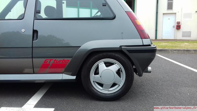

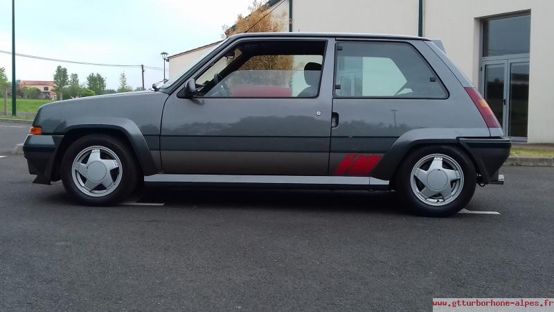

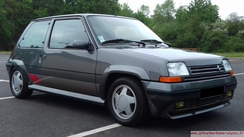

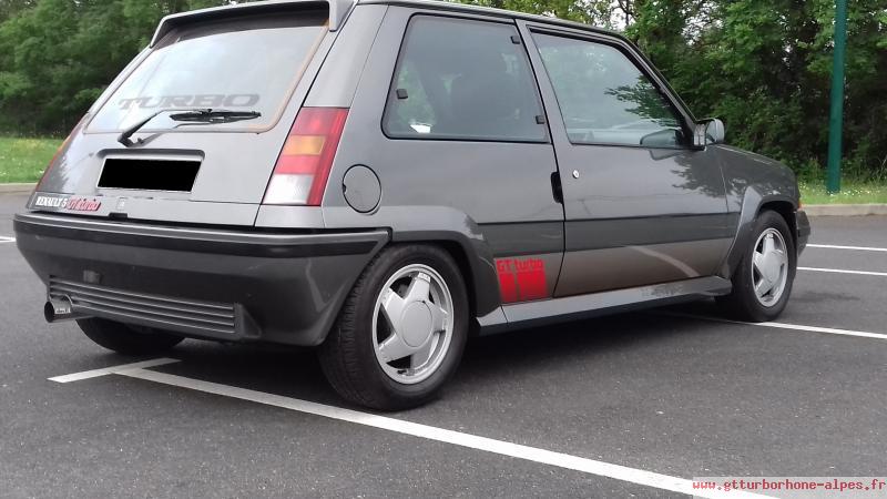

Messagepar gt44 » 21 Avril 2020, 17:39
Bon après cinq réglage :mur: je pense avoir trouvé la hauteur correct (pour moi) quand pensez vous ?
Messagepar gtclés » 22 Avril 2020, 06:40
Trop haute lol2 je deconne nickel ++
Messagepar fabrice63 » 22 Avril 2020, 08:05
Ça parait mieux comme ça ++

Messagepar jean jean gt » 22 Avril 2020, 08:32
Salut , - 4 a l'avant !!!! Les ressorts court ne donne pratiquement jamais le résultat voulu et la ... la hauteur de caisse a l ' avant me parrais étre au niveau de l origine ;) .
Messagepar gt44 » 22 Avril 2020, 11:05
Pourtant je t assure quelle a descendu après avoir mis les ressorts court ,j'avais pris les cotes entre le sol et la lame de par choc environ 3.5 cm
Après plus ça devient galère tu touche par tous (expérience) :pleur: Déjà la, je suis obligé de rerégler ma ligne d échappement sa frotte à mort quand je la rentre dans le garage,c'est le silencieux intermédiaire qui fait chier
Messagepar jean jean gt » 22 Avril 2020, 16:38
Avec les jantes d'origine éffectivement faut faire gaffe au rabaissement , le pot central touche vite au moindre surlévement ......type entré de garage , trottoirs , ralentisseurs , etc ......ou le supprimé lol2 .
Messagepar gt44 » 22 Avril 2020, 17:32
Oui effectivement c étais mon entré de garage qui tapais :triste: c'est réglé après avoir mis
l'intermédiaire bien collé au châssis ;) parce que l enlever avec la flûte c'est trop bruyant

Messagepar remi74 » 24 Avril 2020, 13:54
tip top !
Pareil le pneu a fleur de l'élargisseur arrière.
Tu as des calles aussi non ? + 20 ?
Messages: 2751
Messagepar gt44 » 26 Avril 2020, 09:33
Oui 16mm à l avant et 20mm à l arrière
