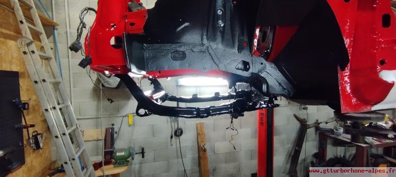

Messagepar Alex Mch » 10 Novembre 2024, 18:12
J'avais complétement zappé qu'il y avait une différence, j'avais lu ça sur ce sujet viewtopic.php?f=32&t=5298#p109318
J'ai pas encore reçu mon berceau j'espère que ça sera le bon, des berceau de phase 1 il ne doit plus y en avoir beaucoup en casse
J'ai pas trouvé de diesel mais je peux toujours le souder ou le renforcer

Messagepar muzo74 » 11 Novembre 2024, 11:45
Normalement il y a 2 modèles de berceau , un avec la fixation avant plus loin .

Messagepar Alex Mch » 17 Novembre 2024, 19:08
J'ai monté mon nouveau berceau moteur, toutes les vis se monte nickel, par contre je n'ai vu aucune différence avec l'ancien, aucune soudure aucun renfort

Re: [74] Alex - Gt turbo phase 1
Messagepar muzo74 » 18 Novembre 2024, 16:04
Au top alors . Et du coup tu l'as acheté ou ce berceau ? Super 5 ?
Messagepar Alex Mch » 18 Novembre 2024, 20:28
Sur eBay une casse en France, j'ai regardé sur opisto mais les berceaux n' était pas Super
