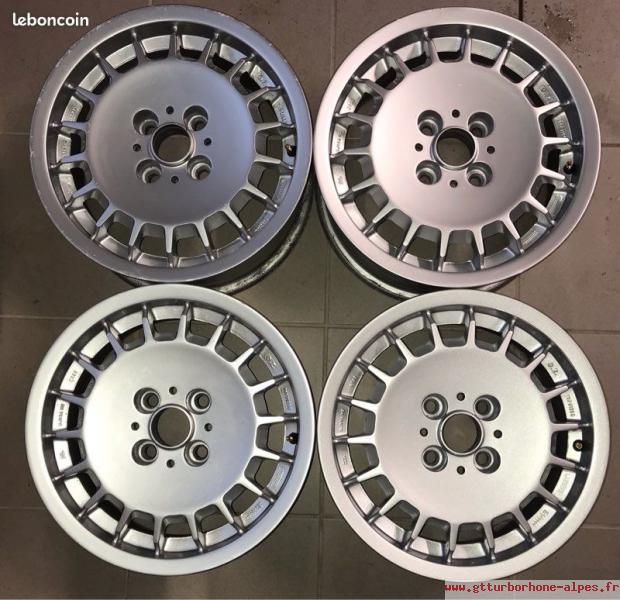

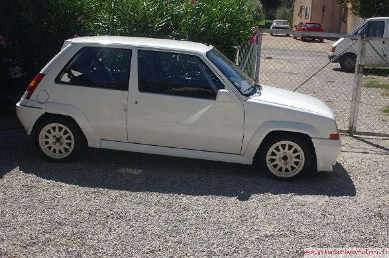

alors en 14" j'ai trouvé
https://www.classicheritage.fr/fr/plate ... ue=Renault
(enfin je pense, la gtt blanche en bas)

remi74 a écrit:ah ah ok, que tu ai envie de passer en 14 pouces c'est une chose, que tu trouves les fameuses jantes en est une autre :dent: :triste:
Les FASS bien sur, magnifiques ... mais la faut casser le livret A et introuvable (dans mon cas) :langue:
yen a yen a
mais oui faut avoir envie entre les jantes et les pneus , ça casque vite...
d'ailleurs pour être sûr
4x100 entraxe 38 c'est les valeurs à respecter
y'a des oz en ET36 :-/

Messagepar Regolive73 » 16 Septembre 2022, 09:16
c'est vrai qu'en 14 c'est sacrément la loose
Regolive73
Messages: 104
Re: [73] - Regolive73 - GTT Ph1 1985 - Gris
Messagepar Regolive73 » 16 Septembre 2022, 09:26
ET 33 :pleur:
6,5x14 pouces
ET33 4x100

Messagepar Regolive73 » 16 Septembre 2022, 14:05
donc si je garde mes jantes
cales de 20mm devant
cales de 16 derrière
et je passe en 185/60 ou 195/55 ou 195/44
les cales ça a l'air tt con a faire

Messagepar remi74 » 16 Septembre 2022, 15:01
les cales ça passe aussi en 20 derrière si pas trop rabaissé, ça prend aucun temps à mettre, prend les avec centreur .
Genre ça : https://www.gt2i.com/fr/elargisseurs-de-voie-20mm-competition/13548-elargisseur-de-voies-bratex-20mm-entraxe-5x108-renault-alesage-601mm-3661768128343.html
les semis slik c'est en 185/60
Boulonnerie plus longue aussi à prévoir
Messages: 2751
Messagepar popeye05 » 16 Septembre 2022, 16:54
Donc d'origine c'est du et 36 sur la GT en 5.5 pouces de large
La c'est du et 33 en 6.5 pouces de large
Donc le déport de jante est différent de 3 mm car le et est exprimé en millimètre !!!
Ensuite la jante est plus large de 1 pouce soit 12.7 mm donc 6.35 mm vers l'intérieur et 6.35 vers l'extérieur.
Donc avec le et qui est déporté de 3 mm vers l'extérieur sur ces jantes en 14 la jante va sortir de 9.35 mm vers l'extérieur par rapport à la jante d'origine
Elle va aussi être plus large vers l'intérieur de 3.35 mm par rapport à la jante d'origine
Donc ça passe sans problème sur la GT
Messagepar remi74 » 16 Septembre 2022, 17:10
Oui exacte, merci pour la correction, origine ET36, coupe ET16 , je m'étais trompé, donc tes jantes de BM ça pourrais passer :plusun:
Messages: 2751
Messagepar popeye05 » 16 Septembre 2022, 17:28
Après il faut être sûr que le trou de centrage de ta jante en 14 est bien de 60.5 mm
Messages: 928

Messagepar Regolive73 » 17 Septembre 2022, 08:01
popeye05 a écrit:Donc d'origine c'est du et 36 sur la GT en 5.5 pouces de large
Un petit lien pour comprendre le dépôrt de jantes
https://www.mtk-tuning.com/p-Deport-Jante-ET.html
Yes merci !!!]
Regolive73
Messages: 104
Messagepar Regolive73 » 17 Septembre 2022, 08:04
popeye05 a écrit:Après il faut être sûr que le trou de centrage de ta jante en 14 est bien de 60.5 mm
D'acc oui c'est vrai que cette dimension est rarement indiquée
60.5 mm oki
