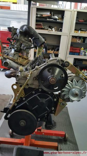

Pour l’instant, le moteur a complètement été refait à neuf, pistons, chemises, vilebrequin rectifié, pp à eau neuve et michromatage de qq Pieces moteur et peinture époxy noire sur d’autres.
Le résultat est très satisfaisant.

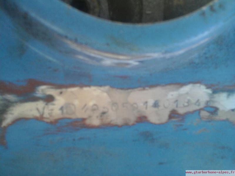

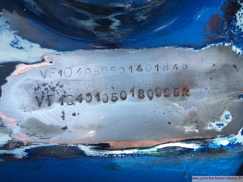

Oui, d’ailleurs je ne sais pas si sur le site il y a un espace sur les préconisations d’achat sur nos gt , vérification de la corrosion et des numéros de série VIN sur la tête d’amortisseur droit et les plaques ovales / constructeur.
C’est impressionnant le nombre ve gt vendu sur la base de Supercinq refrappees sauvagement

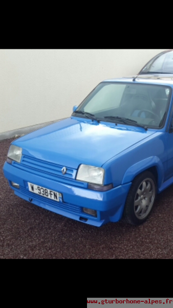

Petite photo du gt turbo que j’ai rendu à son propriétaire après deux ans de procédure et remboursement du véhicule
FRAPPE À FROID (VIN) de la tête d’amortisseur à l’achat ci-dessous
Et après passage à l’acide par l’expert en identification de véhicule maquillés ou volés

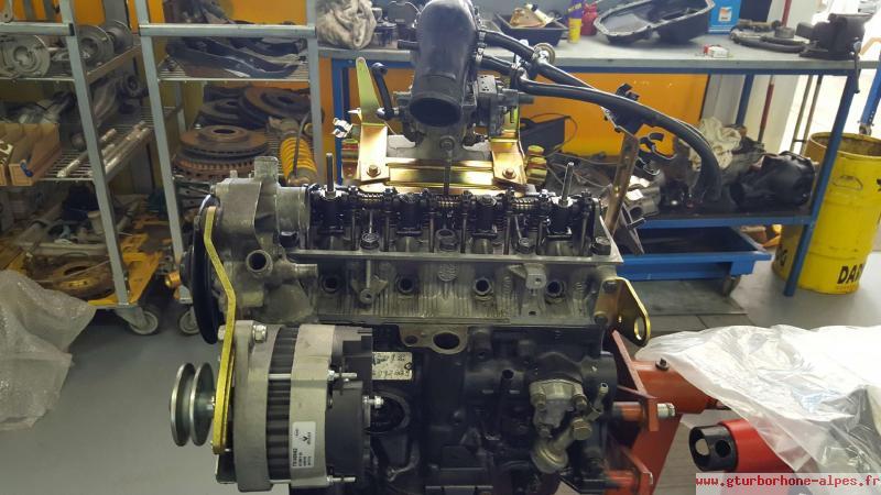

:peur: , sur la 2 eme photos le JDC a sa languette coté pompe a eau par rapport au distributeur , alors que cette languette doit ètre coté boite par rapport au distributeur ................cela signifie que le JDC est monté a l envers :triste: .
Re: [FRA] TITI-06 - Gt turbo phase 2. Blanc nacré 168
Messagepar turbiste 76 » 06 Novembre 2017, 17:31
jean jean gt a raison le joint de culasse est à l'envers .

Messagepar TITI-06 » 06 Novembre 2017, 18:42
Mince c’est Balo !!
Ça change quelque chose ?

Salut :horreur: NON :horreur: c'est bien celui la?
https://www.leboncoin.fr/voitures/1303060961.htm
je suis à 30 min de chez lui

J’ai fait le rodage et plus de 1200 kms depuis et RAS , pas de chauffe ni rien, c’est normal ?

Oui ces celui là !!! A ne pas acheter surtout !!!
C’est un bel escroc !!
Voilà la justice française, il a été condamné à me rembourser et moi à lui restituer son véhicule,
Bilan , ba il le revend à un autre !!!
