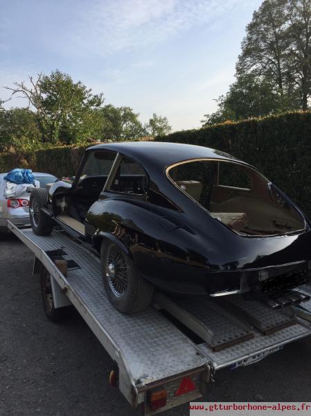

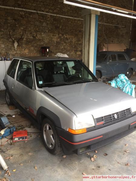

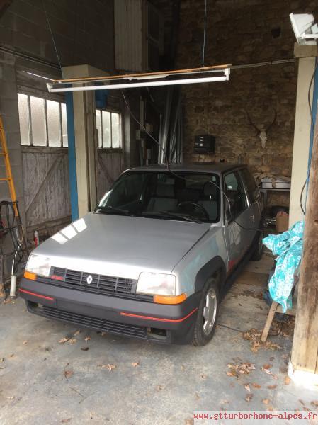

Le premier jour de l'arrivée du GT il y à environ 9 mois :
J'ai donc récupéré ce joué à 45 kms de chez moi. Après une grosse négociation avec le vendeur je l'embarque en sachant qu'il lui faut une restauration complète. La voiture est saine "pas de rouille" hormis baie de par-brise et bac à batterie mais non perforante. La voiture démarre tourne plutôt rond mais le vendeur me prévient d'une fuite au carter d'huile, les pneus sont HS mieux vaut prendre le plateau pour la ramenée. Arrivée chez moi un petit essai routier s'impose tous de même .... Et bien sur surprise, la voiture prend les tours normalement mais l'aiguille du mano de turbo ne dépasse pas le "R". Donc pas de coup de pied au cul habituel et pas de grande sensation. Au delà de ça une fois la voiture monter sur le pont tout est propre et correct, elle vaut le coup d'être sauvé même si on peut voir des traces d'accident par le passé :ruse:
Il faudra du temps, des pièces de phase 1 car il y a un joli mélange sur la voiture entre GTT1 et GTT2 enfin bon tous se fait.

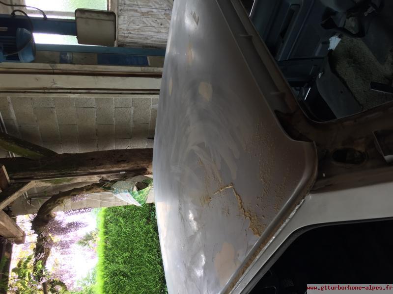

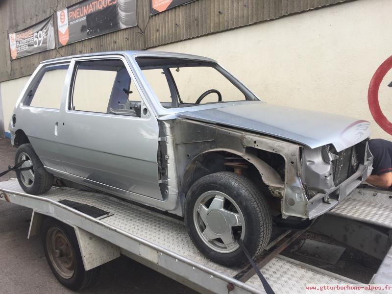

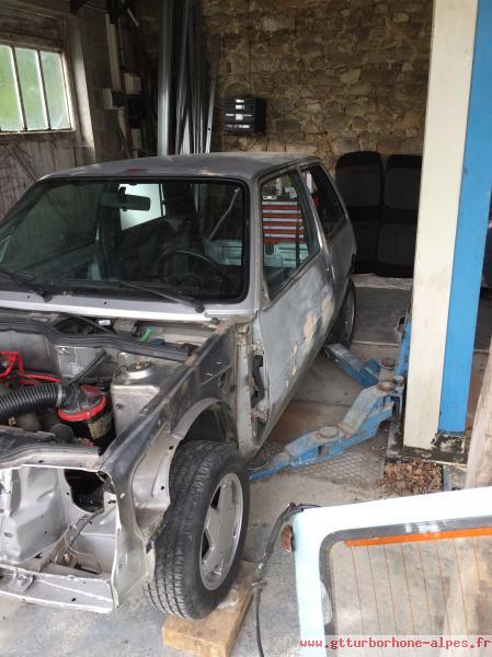

Donc la restauration attaque aussitôt, pas de temps à perdre. Un passage au CT sans contre visite. mdr4

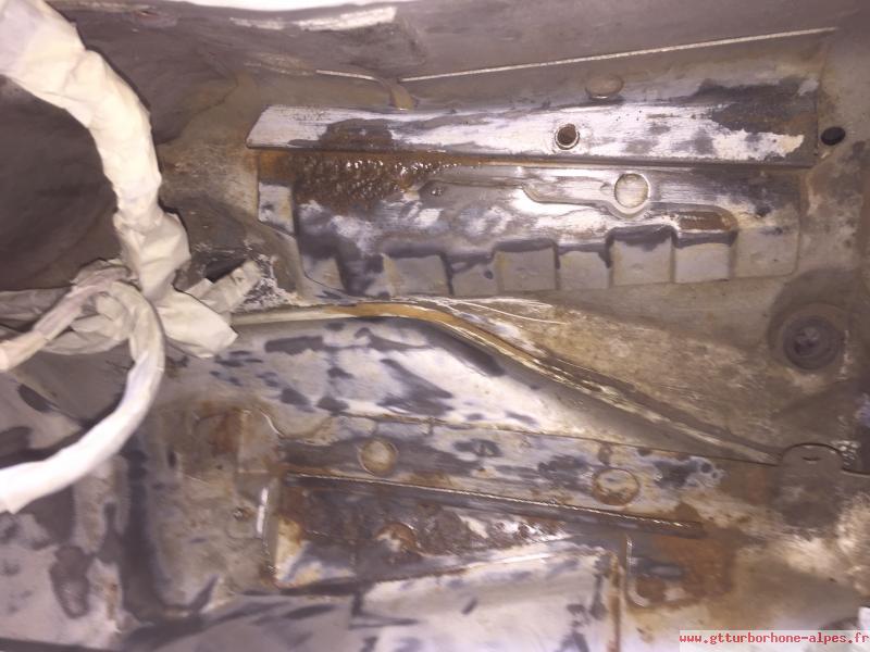

Aussitôt j'attaque le démontage et le mastique :mur: La voiture est un champ de mine et les autocollants cachaient la misère.
L'aile droite étant trouée pour le passage d'une antenne :mur: ,je fais sauté les rivets. Le semi auto et le mastique feront le reste.
Je dois avoué que le pont est d'une grande aide pour poncer les bas de portières. :yeah:
Seul le pavillon n'est pas trop vilain, le hayon arrière est HS et le capot aussi.
En attendant il reste gros à poncer, les intérieurs de porte, le bac à batterie et bien évidemment une baie de par-brise qui demandera un temps monstre.
Se sera mieux comme ça :
Prochaine étape mise en apprêt complet de la voiture. :yeah: :yeah:

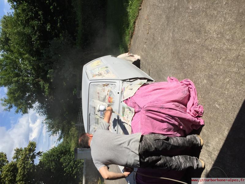

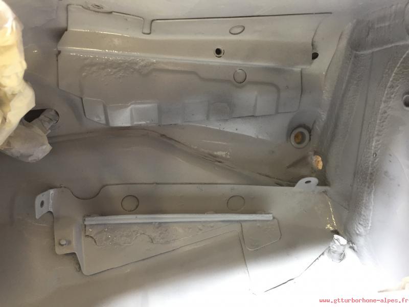

Ce jour là il fait beau et chaud j'ai acheté de l'apprêt chez Rolhion à Limoges c'est d'ailleurs là bas que tous les produits ont été acheté pour la restauration.
On passe à l'apprêt des éléments et de la caisse mdr3

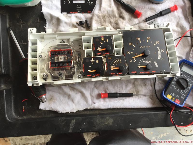

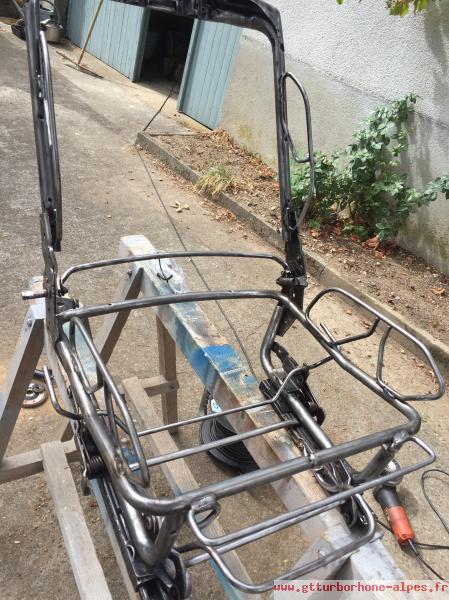

Prochaine étape ponçage de l'apprêt, en attendant je goûte aux joies du démontage d'un compteur de GT. Les KM/h ne grimpent pas quand on roule, résultat le circuit imprimé est coupé à plusieurs endroits.
Par la même occasion j'en profite pour refaire les fonds de compteurs.

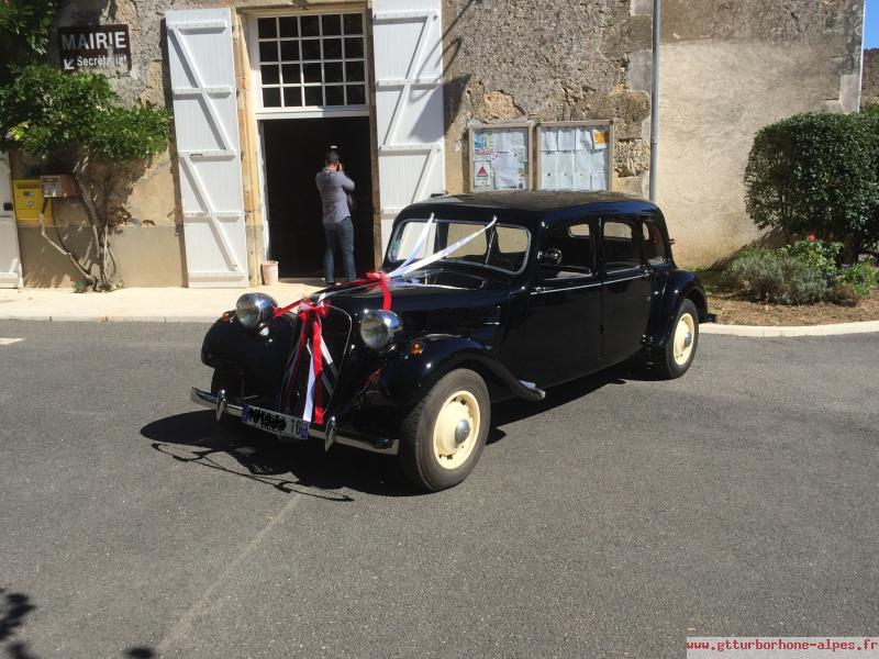

En attendant pour dépanner un copain pour un mariage je sort la voiture de mon père :coeur:

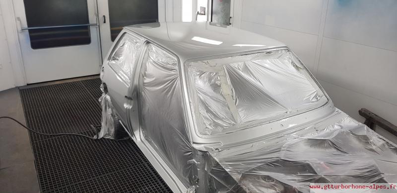

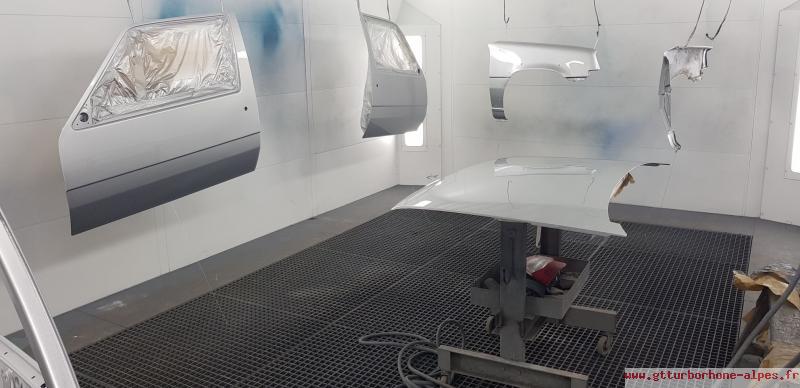

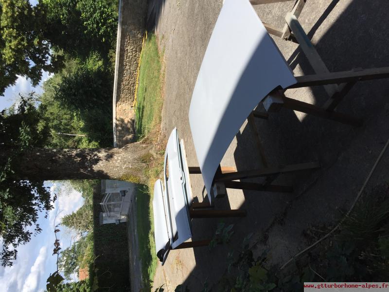

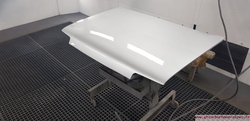

Enfin ça y est la peinture est faite, et le travail est magnifique vivement le retour à la maison.
Mon copain carrossier me remonte les éléments et je file la chercher mdr3
Bientôt de retour pour le remontage de l'extérieur et de l'intérieur qui est également finis.

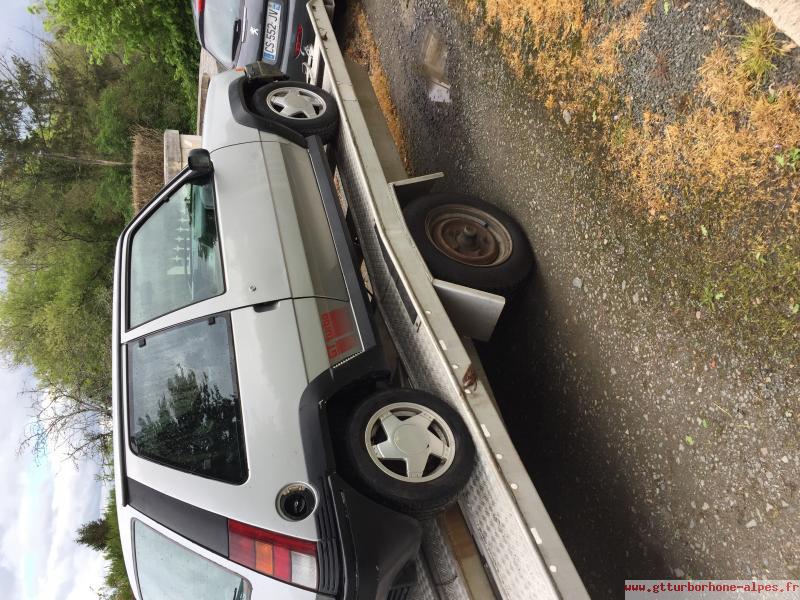

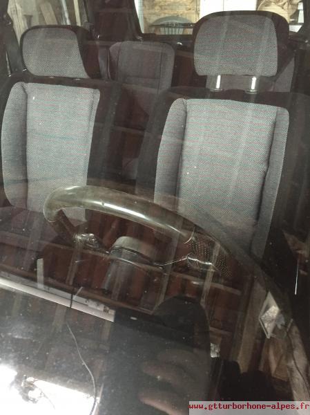

Quelques jours après avoir récupéré mon GT, on part récupéré la voiture du voisin également en peinture chez mon copain carrossier.
Elle est sublime :
En attendant remontage du pare-brise et de l'intérieur :

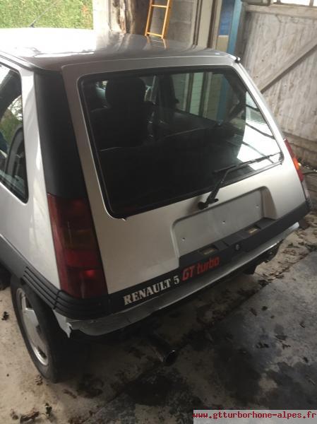

Désolé tous le monde mais je n'ai pas de photos de la restauration du kit carrosserie. Tous ce que je peux dire c'est le mot "galère" :mur: :mur: :mur: :help: :help: :help:
Entre les extensions arrière HS et introuvable et les bas de caisses avec des attaches péter. Je me suis arraché les cheveux avec ce kit carrosserie. Au final il sera repeint entièrement en gris 680. Par-choc avant acheté neuf en re-fabrication :triste: :triste: qualité pas terrible.
Flav16GTTPH1

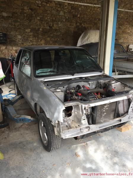

Je touche au but avec la voiture, voici les dernières photos du week dernier. En plein dans la phase de finitions :
La calandre est une re-fabrication pour le reste des pièces "accessoires" tout a été acheté sur les sites internet spécialisés dans le GT.
Le pare-choc arrière sera remonté lui le week prochain certainement.
Les jantes de phase 1 sont chez un copain les pneus neufs en 175 bientôt à la maison.
C'est bientôt la fin ...... Mais une fin sans problèmes c'était impossible.....

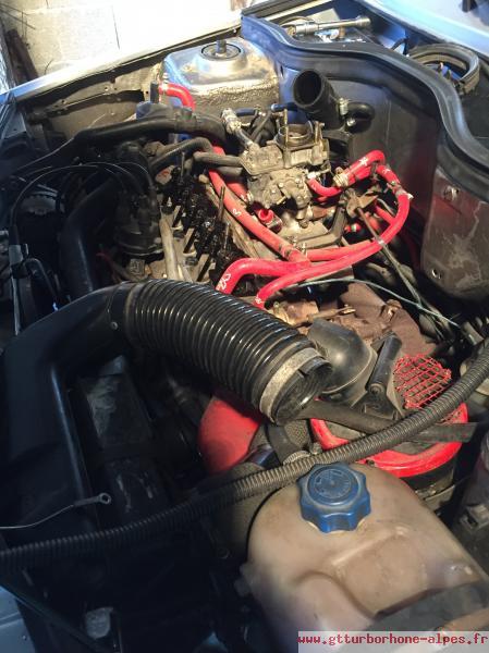

Bon d'accord je ne fais pas les choses dans l'ordre en finissant par la mécanique mais je pensé avoir fait le plus difficile avec la carrosserie :mur: mdr3
Si on reprend le début de la présentation j'expliquais que la voiture tourné rond mais ça c'était avant.
Depuis quelques mois quand je déplaçais la voiture j'avais remarqué qu'elle "pétrouiller" voir même tourné sur 3 cylindres. Du coup recherche de la panne : contrôle de l'allumage Ok une belle étincelle sur les 4 bougies. J'entreprend un réglage soupapes avec ma copine la RTA:
Résultats des courses, rien de méchant quelques soupapes un peu trop bridées mais rien de fou. Je remonte, je vais pour démarrer ..... Devinez quoi .... ça démarre plus .... Rien à faire elle ne veut rien savoir. Je re-démonte et règle mes soupapes avec un cylindre en bascule ce coup ci on sait jamais.... Mais non rien y fait tout est bon.
Résultats je me retrouve avec un GT qui ne démarre plus du tous avec des soupapes bien réglées, des étincelles impressionnantes, une arrivée d'essence au bout de la durite alimentant le carbu qui pourrait alimenté un paquebot.
Et pourtant rien à faire. J'ai une grosse impression que mes bougies sont toujours [clignote]sèches [/clignote] et pourtant j'ai changé mon carbu avec un carbu de GT qui tournait à merveilles il y a 2 ans et rien ne change.
Le capteur PMH a 4 mois et ça valeur en ohm est correcte même si je reste méfiant sur ce genre de contrôle. Quand je met de l'essence direct dans le carbu elle tente de vouloir démarrer mais sans y arriver.
Je ne sais plus quoi faire j'en appel au dieu du GT pour me venir en aide avant que la passion du GT se transforme en folie mdr4 mdr4

Peut être qu'un bon nettoyage carbu lui ferait du bien (joints neufs), accumulation de poussière ou saleté à l'intérieur ?
Re: [FRA] Flav16GTTPH1 - Gt turbo phase 1 gris 620
Messagepar Flav16GTTPH1 » 11 Décembre 2018, 16:01
Oliv2324 a écrit:Peut être qu'un bon nettoyage carbu lui ferait du bien (joints neufs), accumulation de poussière ou saleté à l'intérieur ?
Je comptais acheter un kit joints et refaire le carbu qui était sur la voiture d’origIne. En attendant pour diagnostiquer la panne j’ai mis le 2 eme carbu qui tourner sur un Gt il y a 2 ans mais rien y fait j’attend le kit joint et on verra une fois le carbu refait.

les fils de bougies sont dans le bon ordre ? as tu pris les compressions ?
allumage bon en y metant de l'essence direct dans le carbu ça devrait demarrer ou tu peux avoir une grosse prise d'air sur la durite mastervac ou reaspiration des vapeurs

Merci pour l’aide tous d’abord, les fils sont dans le sens 1,3,4,2 avec le 1 coté calandre. Je n’est pas pris les compressions. Je sais que j’ai une fuite au mastervac ou sur la durite car quand la voiture tournée et que je pressé la pédale de frein mon régime moteur tombé un peu. La durite de reaspiration des vapeurs se trouve sur le cache culbuteurs c’est ça ? Il faut que ce soit hermétique ?
Merci d’avance

ton soucis devrais bien venir de ton carbu car l'essence arrive bien jusqu'a celui ci mais n'arriva pas des les cylindres ,
au pire repose l'ancien voir si ça change quelques choses
sinon un controle des gicleurs et fond de carbu déjà peuvent aider...
