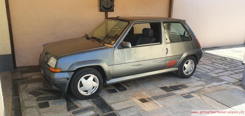

Messagepar David62140 » 12 Octobre 2020, 15:53
Photo à son arrivée mi juillet .
