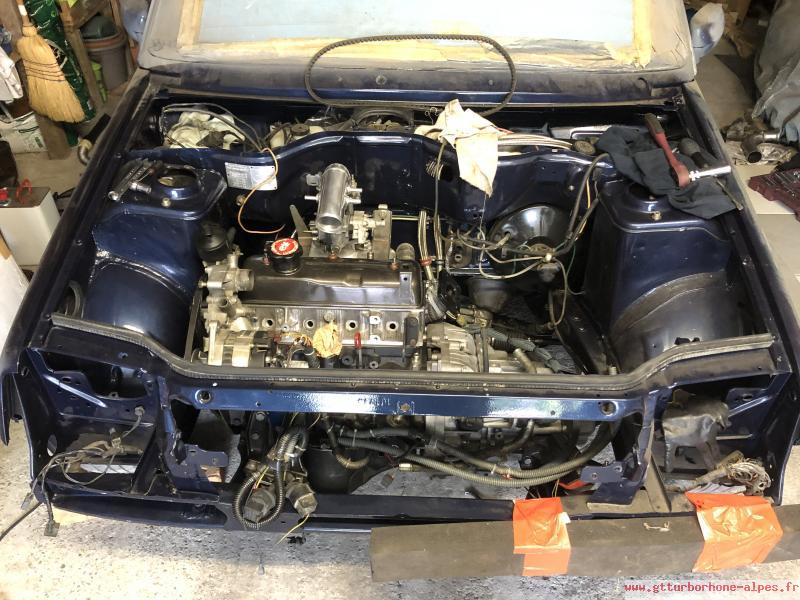

bonjour à tous!
Je me présente : Martial 31 ans, vis entre la Pays Basque a 20 min de Bayonne et Paris (pour le boulot).
J'ai un GT Turbo depuis 10 ans dans le garage que je refais petit a petit façon AO avec une petite prepa :
Train roulant clio 16S
Direction assistée
Freinage Brembo 406 V6
Partie boîte de vitesse Renault 11 turbo , auto-bloquant quaïfe,
Moteur 1600cc, alésage 77, course de 84, piston Wosner,
vilebrequin renforcé,
bielles forgées,
soupape forgée cat cam,
ressort renforcé,
jeu de coupelles renforcées Catcams
Arbre à Cames Rallye Cat Cams
Carbu  GrA
Collecteur échappement Inox compétition
Turbo t2t25 monopalier Ar64
etc.....

Messagepar Marcelo64 » 29 Novembre 2020, 11:41
fabrice63 a écrit:Bienvenue :salut: Ça va marcher sévère avec une telle prépa. Et esthétiquement, elle reste d'origine ?
oui esthétiquement d'origine, j'ai plusieurs jeu de jantes (clio 16s, R19 16s, gr A), mais je pense prendre les jantes de R11 Zender couleur gris anthracite. On en voit peu et ça va bien avec le style de ces années je trouve.
Pour l'intérieur c'est sellerie complète d'AO, ceintures et moquette de williams, et arceau sparco que j'ai modifié pour pouvoir gardé la banquette arrière et toutes les garnitures d'origine.
