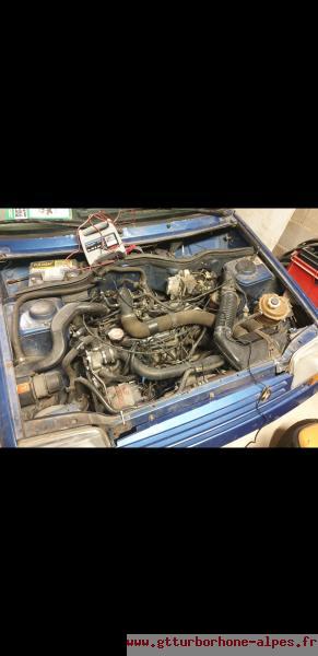

Donc oui voilà j'ai récupéré ce GT il y a 2 ans dans un piteux état en échange d'une moto de cross que j'avais ( un 250crf pour ceux qui connaissent) . Pour la petite histoire l'ancien propriétaire l'avait récupéré auprès de son oncle qui avait fait un joint de culasse et avait voulu faire le mécano lui-même et au remontage avait pété une vis de culasse dans le bloc moteur au serrage et du coup dégoûté l'avait jeté au fond du jardin sous un chêne pendant une année ! Jusqu'à que son neveu a qui je l'ai reprise a mis la voiture et surtout le moteur en pièce détachées et a finalement abandonné le projet je pense par manque de courage et peut-être aussi d'expérience en mécanique... voici quelques photos d'avant jusqu'à maintenant j'espère que ça va marcher...

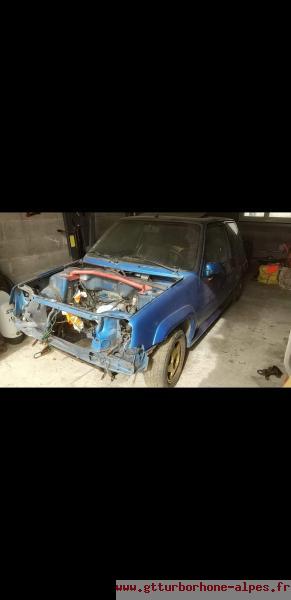

Messagepar GTT2A » 23 Décembre 2021, 08:02

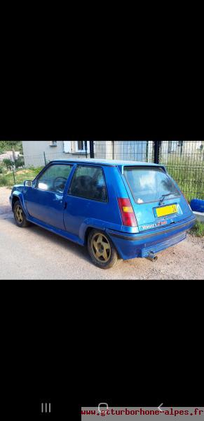

Voilà la bête ! Je précise que c'est un rêve de gosse et il a fallu 24ans ( j'ai 38ans) pour que mon rêve se réalise car quand j'étais gosse les grands frères de mes potes au collège roulaient avec ces magnifiques caisses , GTT , 205GTi enfin c'était la classe à l'époque et moi je m'étais toujours dit plus tard j'en aurais une moi aussi !!!!

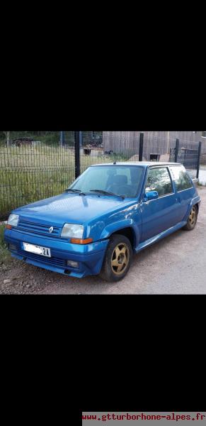

Messagepar GTT2A » 23 Décembre 2021, 08:07

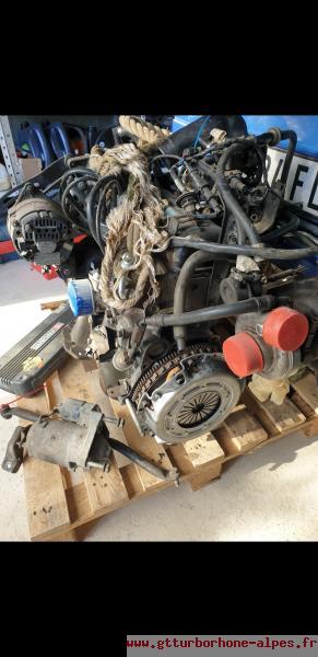

Ça c'est quand je suis allé la chercher ...

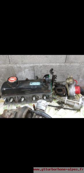

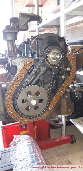

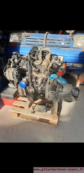

Re: [2A] GTT2A - Gtt phase 2 bleue lumière
Messagepar GTT2A » 23 Décembre 2021, 09:41

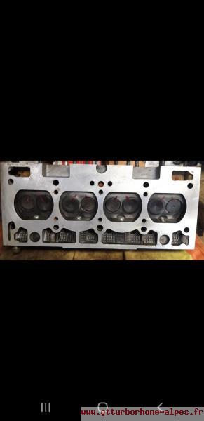

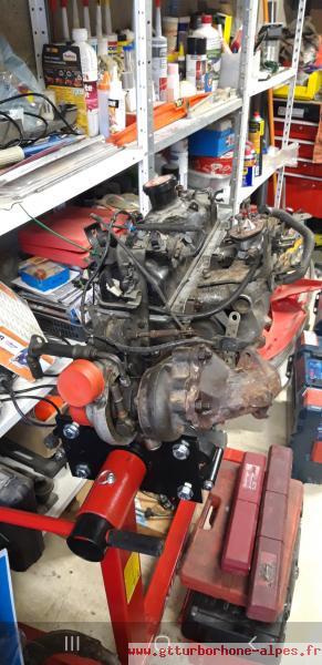

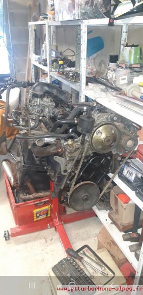

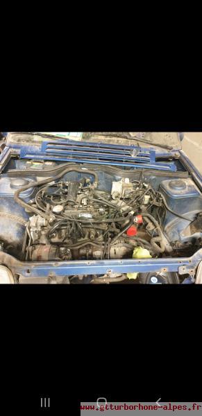

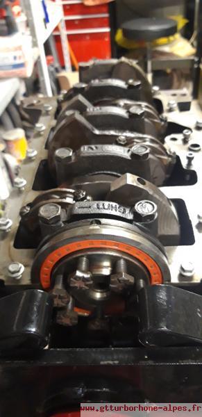

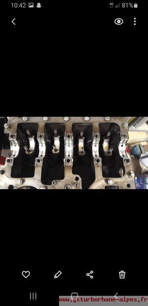

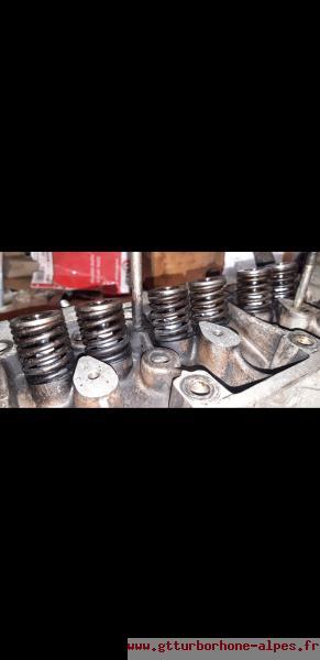

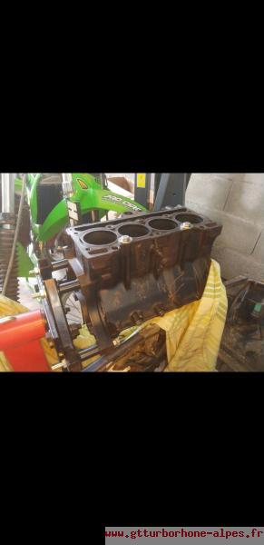

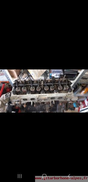

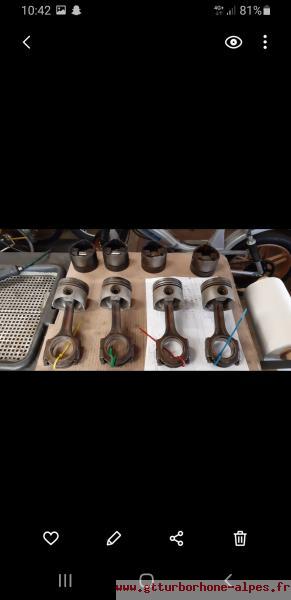

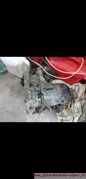

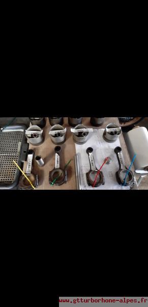

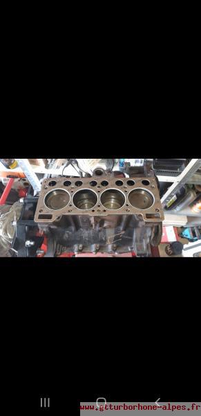

Merci gtclés , oui la motivation est bien là ! Je vous poste quelques photos de la restauration moteur puisque de ce côté là elle tourne comme une horloge maintenant bon ça a été un sacré boulot mais que du plaisir avec beaucoup de passion. Après j'en viendrais à ma fameuse question concernant le recrantage de l'essieu arrière à sa hauteur d'origine ! Concernant sa couleur oui c'est bien sa couleur d'origine même si elle a déjà eu le droit a une peinture complète apparemment mais qui a bien vécu déjà.

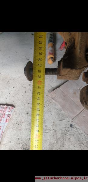

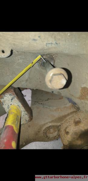

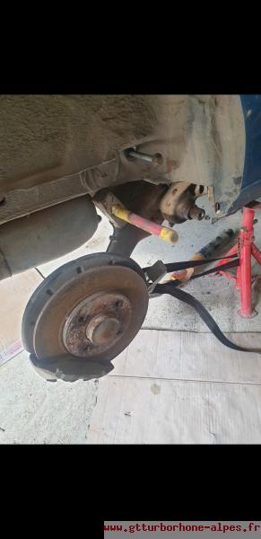

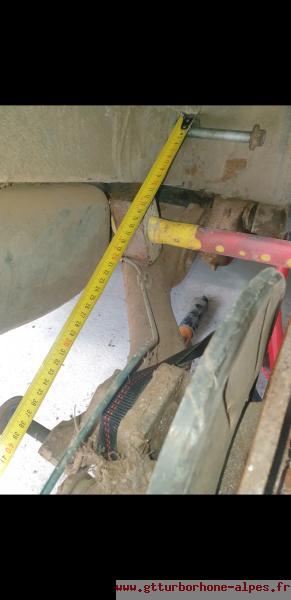

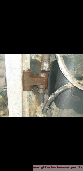

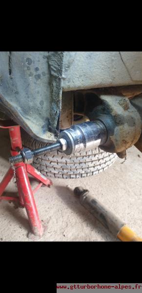

Messagepar GTT2A » 23 Décembre 2021, 10:27
Donc voilà, J'aurais une petite question concernant la hauteur de caisse particulièrement le recrantage de l'essieu arrière car l'ancien propriétaire l'avait faite rabaissé et j'aimerai la remettre a hauteur d'origine. J'ai biensur la RTA qui explique en fabriquant un outils et en le mettant à la place de l'amortisseur AR qu'il faut régler la position sur X=385mm . Mais en parcourant le net et différent forum il existe un moyen plus rapide apparemment qui serait de régler la hauteur en mesurant une hauteur de 33cm entre le bas de l'aile AR et le disque de l'essieu ! Ma question est la suivante , cette méthode est-elle correcte et si oui d'où sort cette valeur des 33cm ??? Correspond t'elle bien a la valeur réel constructeur qui donne la hauteur d'origine de la GT ? Merci à tous pour vos réponses.

Messagepar fabrice63 » 24 Décembre 2021, 09:15
Bienvenue à toi, on peu dire qu'elle revient de loin celle ci lol2 Lorsque j'avais rabaissé la mienne j'avais posée un cric au niveau de la roue de secours , puis après décrantage / réglage en hauteur / recrantage jusqu'à ce que je sois satisfait, l'avantage étant que tu fais les deux côtés en même temps. Donc tu peux essayer comme ça en prenant comme base de départ les 33 cm, et tu affines si ça n'est pas exactement ce que tu veux. L'idéal est que la caisse plonge d'un ou deux cm sur l'avant mesures faites aux bas de caisse.

Messagepar GTT2A » 24 Décembre 2021, 14:40
Merci pour l'astuce gtclés , les prochaines je ferais comme ça . Fabrice63 merci pour l'info du coup je vais changer mes amortisseurs avant complet et virer les ensembles koni , comme ça j'aurais ma hauteur d'origine a l'avant et ensuite j'appliquerai la méthode des 33cm a l'arrière et je verrais ce que ça donne par rapport a l'avant en prenant compte de ce que tu m'as dit que la caisse doit légèrement plonger vers l'avant ! Merci les gars on se tient au jus et passez un joyeux Noël !!!!!

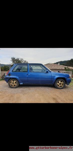

donc je reviens aux nouvelles pour vous dire que j'ai recranté mon GT et vous donner plus de précisions s'en suivront biensur quelques photos par la suite ...
J'ai monter des amortisseurs d'origine à l'avant comme prévu réf 6001009743 pour ceux que ça intéresse et les ressorts également couleur gris/vert . De là j'ai pu attaquer le train arrière et j'ai voulu appliquer les 33cm MAIS cette mesure est une erreur car mon train étant déjà décranté il se trouvait à 35cm ( mesure du bas de l'aile à au-dessus du moyeu du disque) donc 33cm pas possible ça aurait été encore plus bas les amis !
Messagepar GTT2A » 07 Janvier 2022, 16:30
Du coup j'ai appliqué la méthode de la RTA bon pas tout à fait je n'ai pas fabriqué l'équerre et la tige filtée qui va bien mais j'ai appliqué la mesure d'entraxe fixation amortisseur égal à 380mm . Et là le résultat est nickel , on se retrouve avec une mesure entre bas de l'aile et disque de 385mm et NON 330mm comme j'ai pu le voir ... et au final GT reposé au sol on à 18,5cm de hauteur de caisse à l'arrière ( bas du bas caisse / sol ) et 16,5cm pour l'avant soit 2cm de différence ce qui donne cette allure élancé du GT et se plongeant vers l'avant comme il est conseillé. Ah oui un conseil quand vous faites le recrantage ou décrantage d'ailleurs, enlevé les deux barres et pas un côté puis l'autre comme ça, ça va bien pour faire le réglage ça force pas . Voilà photos a suivre !
