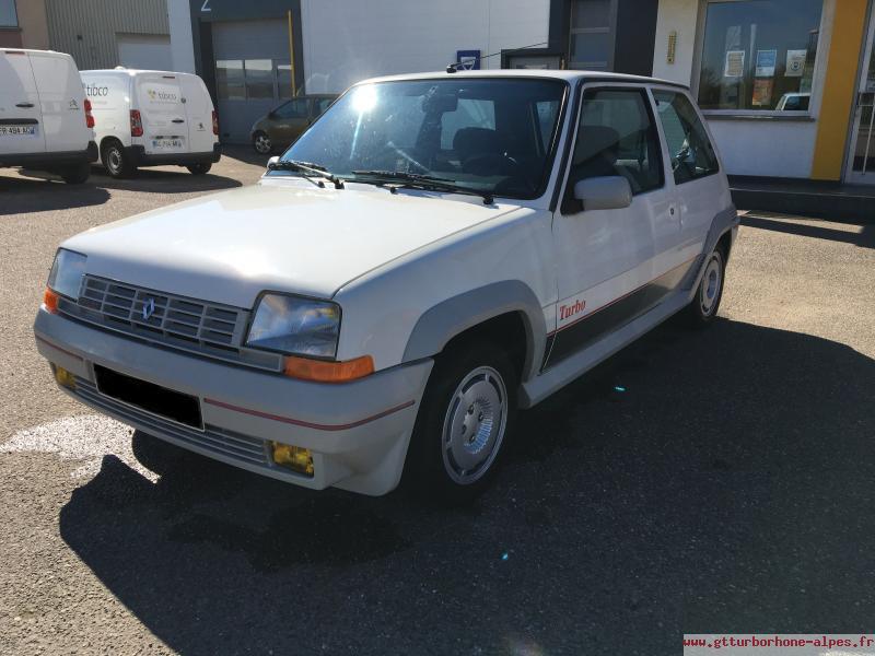

Messagepar alain67' » 03 Mai 2022, 09:27
Je vous présente ma petite phase 1 de 1987 qui me permet enfin de réaliser mon rêve pour finir ma petite collection en .....Bleu Blanc Rouge

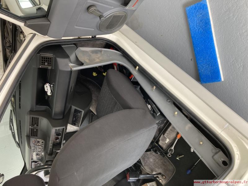

Messagepar alain67' » 30 Décembre 2023, 09:08

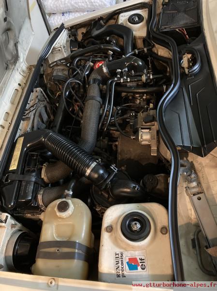

ça a bien avancé.
4 amortisseurs gaz posés
Silentblocs barre stab
Système de refroidissement refait avec durites caoutchouc trouvées chez Auxal, au passage il viennent juste de refabriquer la durite particulière à ce millésime entre la Ph1 et la Ph2, durite en Y bocal, pied de carburateur, pompe à eau.

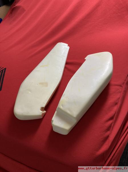

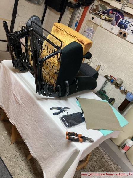

Sellerie revue et mousses latérales changées
Soufflet levier de vitesse et pommeaux refaits
Volant rénové avec peinture
Joint jauge essence

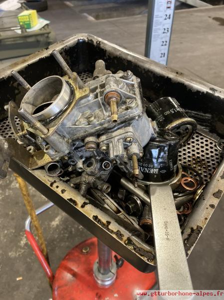

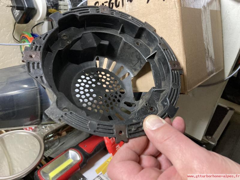

Moteur du ventilateur pied de carburateur
Pochette joint carburateur
Grilles aérateurs centraux et capot de rangement
Joints complets des ouvrants et capot moteur (kit Auxal au top)

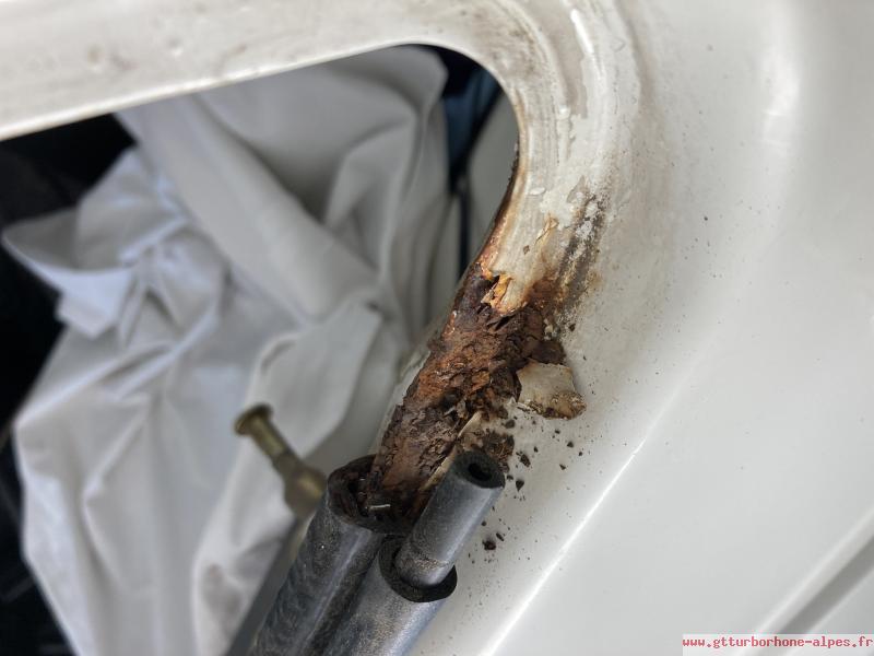

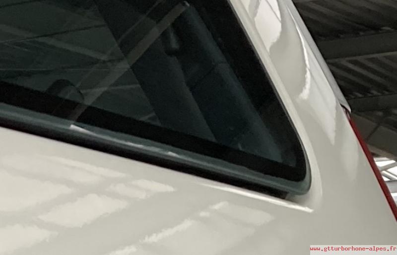

Fixations des custodes changés (joint et plastic) vitres custodes repeintes, la peinture était partie sur les cotés, bien fait de me pencher dessus car surprise, feuillure rouillée.

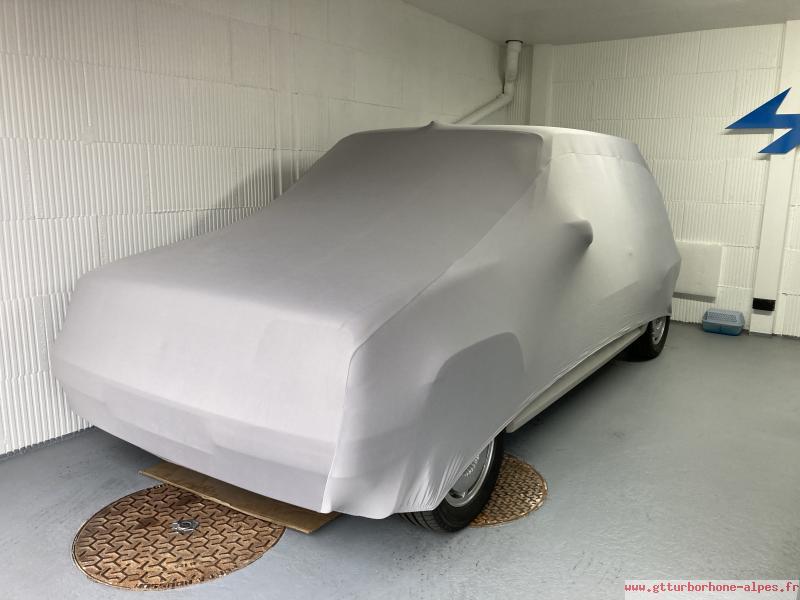

Et une petite couverture
Je vais me pencher maintenant sur compteur, au passage si une référence de peinture existe je suis preneur, déjà complété sur le topic qui va bien.
Et voilà pour l'avancée des travaux.

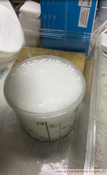

Messagepar alain67' » 30 Décembre 2023, 09:29

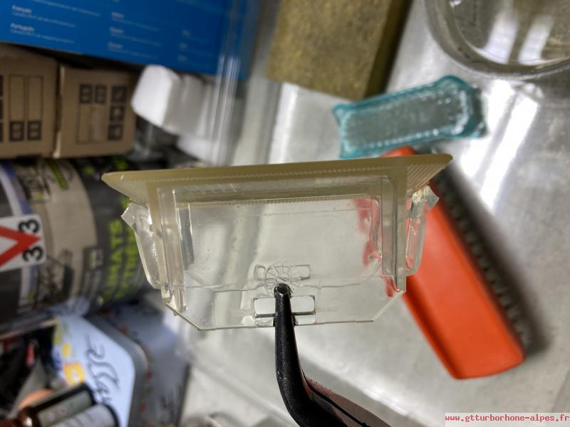

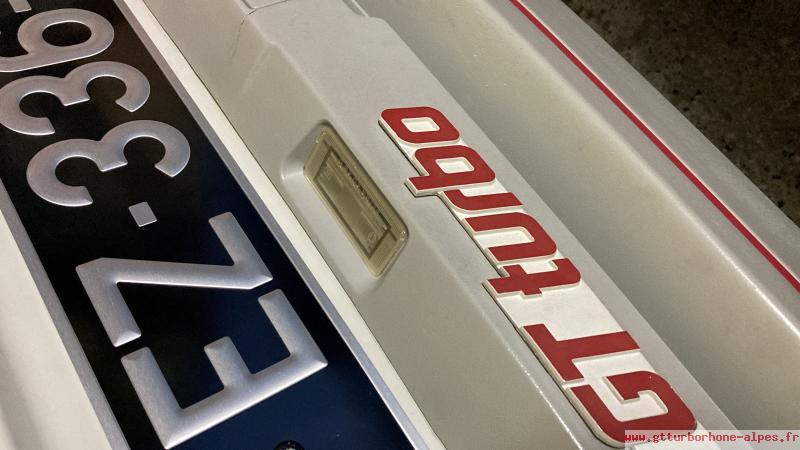

J'ai même réussi à raviver limite comme neufs les éclaireurs de plaque du hayon :
Vinaigre + bicarbonate à 5 reprises, presque neufs
