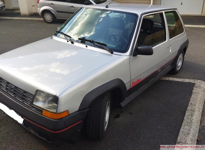

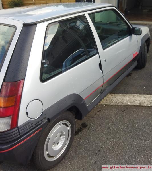

En quelques mots et deux photo (+ une question !!), une présentation rapide...surtout de la gt car ma personne préfère rester discréte...
achat récent coup de coeur d'une gtt de 85...je tournais autour des CRX Vtec, des forfour brabus (pas les récentes hein :crazy: ), et puis bim, une annonce lue, un essai en passager et c'était fait.
Bref, tout va bien mais il y a pas mal de taf quand même...il faut dire que le prix indiquait clairement que ça n'allait pas être de tout repos, mais que la base était intéressante.
Donc ma question aux modos avant les deux photos...j'aimerais avoir un fil avec toutes mes questions toutes mes photos et les réponses techniques et autres...c'est possible sur ma présentation ou il faut que je fasse un sujet dédié (et où svp :) ).
et n'hésitez pas à relever toutes les incohérences / origine !!

:salut: à toi et bienvenue. superbe ph 1 ++ quelques travaux à prévoir ou bien tout est ok ?

je pense qu'il y a :
- 2 panneaux intérieurs de porte + soufflet BV + pommeau + 2 caches HP
- cable compteur ou prise compteur
- capteur T° Eau
- Pas mal de petites merdouilles (klaxon, moteur essuie glace arrière, lave vitre...on va aller gratter tout cela)
- je pense que j'ai une fuite d'huile qui arrive jusqu'au carter d'huile moteur
- j'ai une dump valve, je vais peut être la garder si cela fiabilise vraiment le turbo
- j'ai un clong-clong quand je tourne fort en appui côté avant droit
- mauvaise combustion, tout est noir :bol:
Bref, y a du taf...mais ça va se faire :)

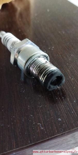

Messagepar remi74 » 16 Mai 2022, 09:10
Ouai améliores :yeah:
déjà elle bouffe de l'huile, elle charge bien ?, elle consomme ? , la tête des bougies ?
Messages: 2706

Messagepar Regolive73 » 16 Mai 2022, 13:24
remi74 a écrit:Ouai améliores :yeah:
elle bouffe pas d'huile, le turbo fonctionne bien je trouve, bougies très noires
pas fait la conso encore :-/

Messagepar remi74 » 16 Mai 2022, 14:28
Ouai ok, pas génial ces bougies.
Changes les ou nettoie les bien pour évaluer. (Pas besoin des truc a double electrode machin, valeur sur : NGK BR8-EIX, ou en normal pas irridium c'est pareil, ça se trouve sur oscaro)
C'est de la calamine sèche matt ou un peut grasse ?
Faudra surement démonter le carbu, vérifier les joints (les changer), vérifier les diamètres de gicleurs (au cas ou un apprenti sorcier soit passer par la) :vieux:

Messagepar Regolive73 » 17 Mai 2022, 14:58
remi74 a écrit:Ouai ok, pas génial ces bougies.
bien nettoyées sont revenues nickel, c'est des ngk
c'est sec
je vais en ressortir une pour voir, j'ai dû faire 70-80 kms depuis
