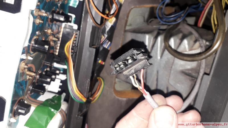

Par contre, du coté des compteurs qui ne marchent pas, c'est toujours la misére et j'ai quelques questions.
Pour le compteur de vitesse, j'ai remonté (au sens propre) le fil pour découvrir que le connecteur sur le compteur était en sale état. Savez-vous ou trouver ce connecteur ? ou faut-il se lancer dans la bricole ?
Pour ce qui est des capteurs niveau et pression d'huile, c'est pareil.
Les fils bien cachés derrière le radiateur semblent en triste état, le capteur de pression n'est plus monté avec des cosses pais avec des épissures directement sur le capteur : Indémontable au vu de sa position :mur:
Bref, la question est: quel est le moyen le plus simple pour accéder à cette zone ? démontage pare choc et radiateur ? ou plus?
