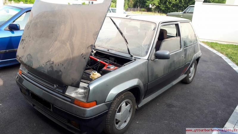

Je suis Seb de lorraine, je souhaite remettre sur la route ma GT, qui n'a pas roulé depuis....2008...elle est tournante, vidange, remplacement filtre à huile et bougies faits l'année dernière.
J'aurais besoin de vos conseils pour cela. Merci.

Messagepar bastoonland » 22 Juin 2023, 20:00
La sortie du garage....

Messagepar gtclés » 22 Juin 2023, 20:13
++ côté carrosserie ça dit quoi ? Bas de caisse ?

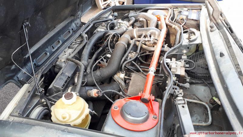

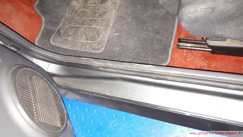

Messagepar bastoonland » 23 Juin 2023, 05:36
Merci de votre accueil.
Pour ce qui est de la carrosserie il y quelques rayures, le pare choc avant présente des traces de cassures, traces de rouille sur contre aile avant gauche coté support amortisseur, bas de vitre arrière avec quelques boursoufflures également sous custode arrière droite, mais elle présente bien tout de même, pour les bas de caisse rien de bien visible.
Je vais ajouter quelques photos pour vos yeux de spécialistes.

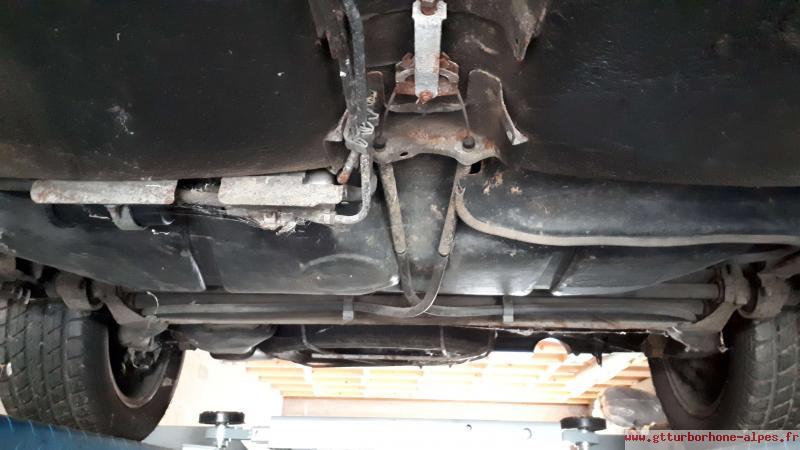

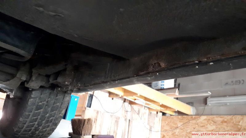

Messagepar bastoonland » 24 Juin 2023, 05:47
Le dessous:
bastoonland
Messages: 5
Inscrit le: 24 Septembre 2020, 05:48
Re: [FRA] bastoonland - GT de lorraine à sauver
Messagepar gtclés » 24 Juin 2023, 09:53
démonte le bas de caisse extérieur, il peut y avoir des surprises :peur: ton pare-choc arrière ne s'affaisse pas quand tu appuies dessus ?

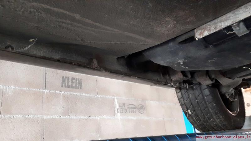

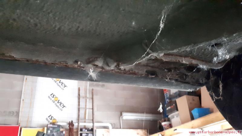

Messagepar bastoonland » 25 Juin 2023, 13:24
Non si j'appuie dessus il ne bouge pas, pour le bas de caisse extérieur, le tour de porte semble intact, même au niveau du raccord, mais effectivement sans rien enlever....
l'idée du moment serait de la faire (re)-rouler, puis voir l ensemble des éléments à reprendre, j'ai déjà vu pas mal de trucs.
Si j'ai bien tout regardé pour essayer de passer le CT, il me faudrait un échappement complet et 4 pneus, après bien sur un nettoyage des freins '(disques plaquettes quasi neufs) remplacement du fluide, vidange nettoyage contrôle du circuit de refroidissement, visiblement pas de traces de corrosion le bocal est nickel.
N'étant pas mécanicien, j'ai du oublier quelque chose, du coup si vous avez des idées, des conseils, des avis ? merci d'avance.
Messagepar gtclés » 25 Juin 2023, 13:47
Faut tomber l’extension de bas de caisse pour tout voir
Messagepar turbiste 76 » 25 Juin 2023, 18:28
vue la corrosion perforante du bas de caisse , elle ne passera plus au ct avec un avis favorable .faut réparer les trous .
