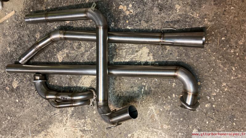

Messagepar Gtt32Dis » 08 Février 2025, 18:09
Petit plaisir ... nouvelle ligne inox , et changement du turbo qui avait 25 ans ...
Repris un T2 en AR 35 avec roue forgée MST . j'ai hésité entre un 17250 mais pas d’intérêt sur un moteur d'origine , maintenant il faut remonter ... mdr3

Messagepar Pascal05 » 08 Février 2025, 18:58
Elle est bien jolie cette ligne ,tu l'as pris chez qui ?

Messagepar hyshimoo » 09 Février 2025, 06:33
Salut et bienvenue Michel
Elle a l'air super propre !
Tu nous diras si le montage de ta ligne c'est bien passé.
J'ai hésité à prendre celle ci il y a qqles mois
Pascal, elle vient d'Espagne de chez weldracing parts :copain:

Messagepar Gtt32Dis » 09 Février 2025, 09:40
Oui ,Hyshimoo , elle vient d'Espagne , c'est un artisan qui travail très bien , avec des prix compétitifs .
Weldracing parts.

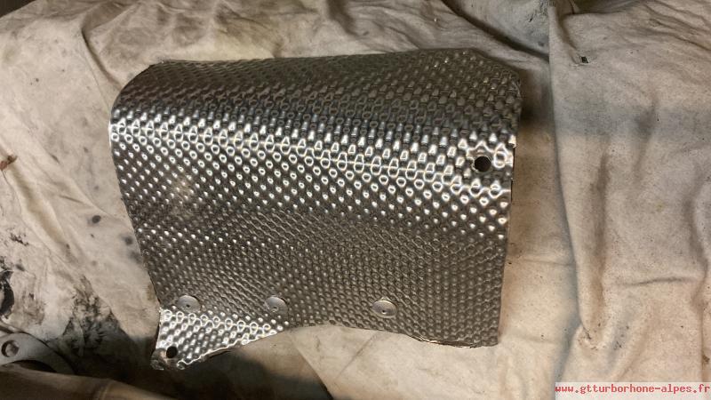

J'ai fait une modif au niveau sortie turbo , j'ai ajouté une entretoise pour faire reculer le downpipe bitube, j'estimais qu'il était trop près du pare chaleur démarreur , j'ai raccourci le tube central pour l'adaptation.
L'ensemble s'est monté sans difficulté et la " trompette " est parfaitement ajustée :yeah:
J'en ai profité pour refaire les pare chaleur qui étaient " fatigués "

Messagepar gtclés » 09 Février 2025, 10:12
Sympa tes pare chaleurs. Fait maison ou achetés ? C’est de la tôle revêtue ?

Messagepar Gtt32Dis » 09 Février 2025, 14:36
Merci :respect:
gtclés a écrit:Sympa tes pare chaleurs. Fait maison ou achetés ? C’est de la tôle revêtue ?
Ce sont ceux d'origine du Gtt , re-surfacé intérieur avec une fine tôle d'aluminium maintenu avec rivet alu
C'est un peu délicat à poser mais j'espère efficace ... mdr3

Messagepar gtclés » 09 Février 2025, 14:51
Elle a l’air gaufrée. Ça se trouve où ?
Re: [06] Gtt32Dis - ph2 de 88
Messagepar Gtt32Dis » 09 Février 2025, 16:14
gtclés a écrit:Elle a l’air gaufrée. Ça se trouve où ?
Ali le chinois est mon amis ....plaque 300x500 ...bouclier thermique ...
Sinon , dans les accessoires d'échappements des boutiques spécialisés en France.

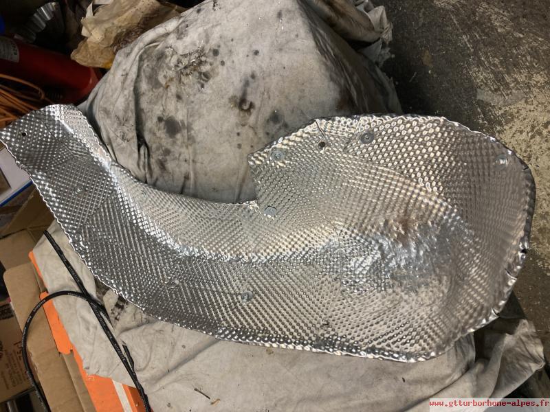

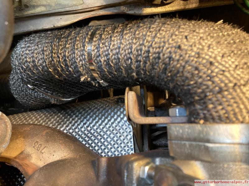

Messagepar Gtt32Dis » 31 Juillet 2025, 15:27
Je me suis aperçu que malgré le pare chaleur du turbo , la gaine de protection pour les fils qui passent au dessus commence à se déformer a cause de la chaleur , il me restait un peu de tôle j'ai donc fabriqué un pare chaleur pour la protection des fils d'alimentation de l'AEI , cela devrait être bénéfique également pour ce dernier...c'était plus simple que le déport de L'AEI de l'autre côté de la cloison ... :crazy:

Messagepar Pascal05 » 31 Juillet 2025, 17:30
Impeccable ++
J'aime vraiment l'aspect de cette tôle gauffrée ,je vais m'en procurer je crois.
Tu nous montreras en vrai puisque nous passons au pied de ton domicile en Septembre lol2
