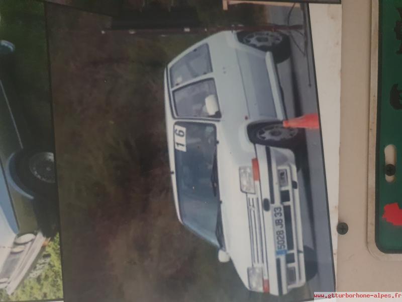

Voilà la ph1 mais je ferai des photos dès dégât à refaire plus tard

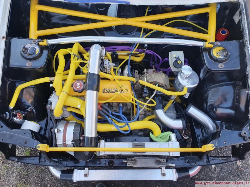

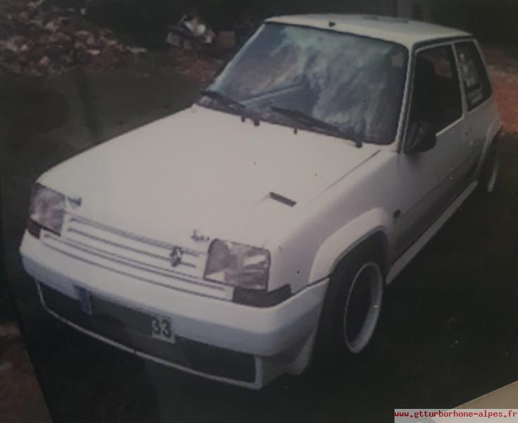

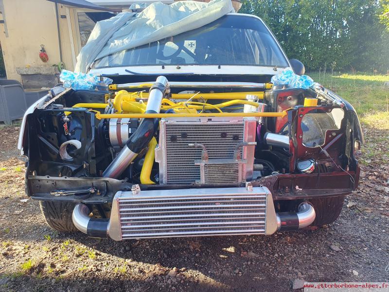

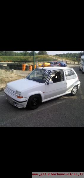

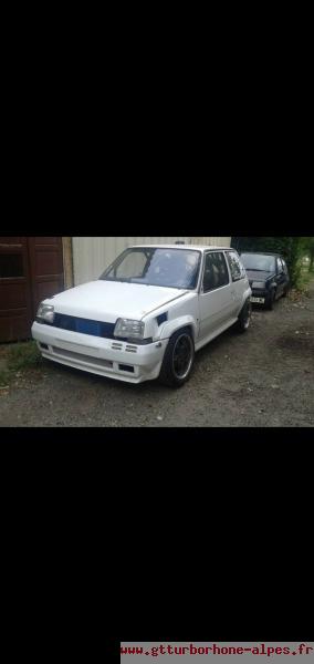

Messagepar Sebasturbo » 07 Février 2025, 20:43
Voilà la blanche de 2005 à 2016
En1700volvo...
En T16...
Et maintenant après remise en état du compartiment avec le 1400 refait...
en cours de remontage
Voilà vite fait quelques photos
