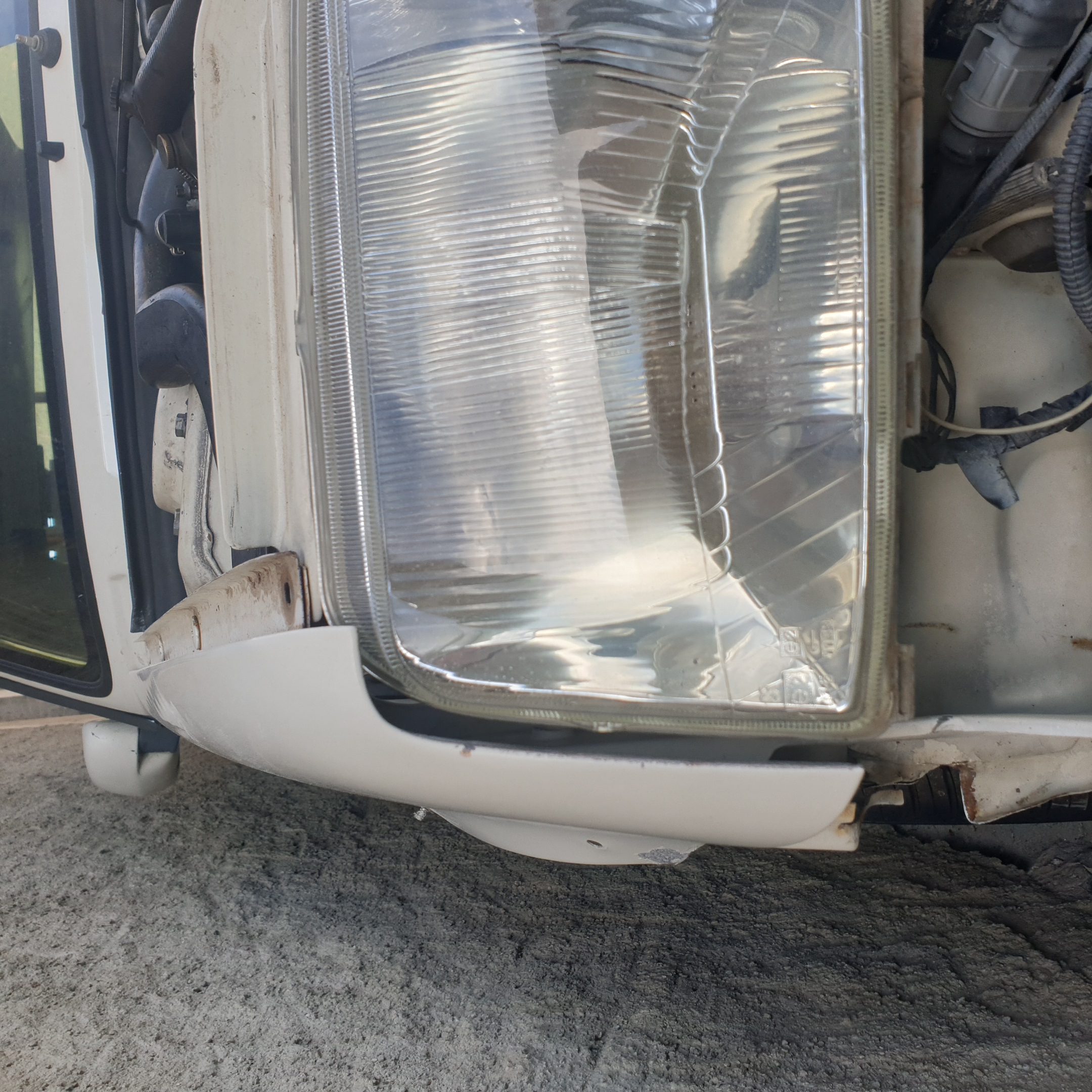

bonjour à tous, je suis en train de remonter la carrosserie d une gt turbo ph 2 et aujourdui j'ai remonter les ailes avant .
Je fouille dans ma reserve de pieces et je sors 2 ailes de ph1 blanche.
Je me dis nickel ma gt est blanche donc je les montes facile. Et quand je mets les phares je me rends compte qu'il y a 1cm de decalage entre le phare et l aile.
Je cherche pourquoi ce decalage et je comprend pas.

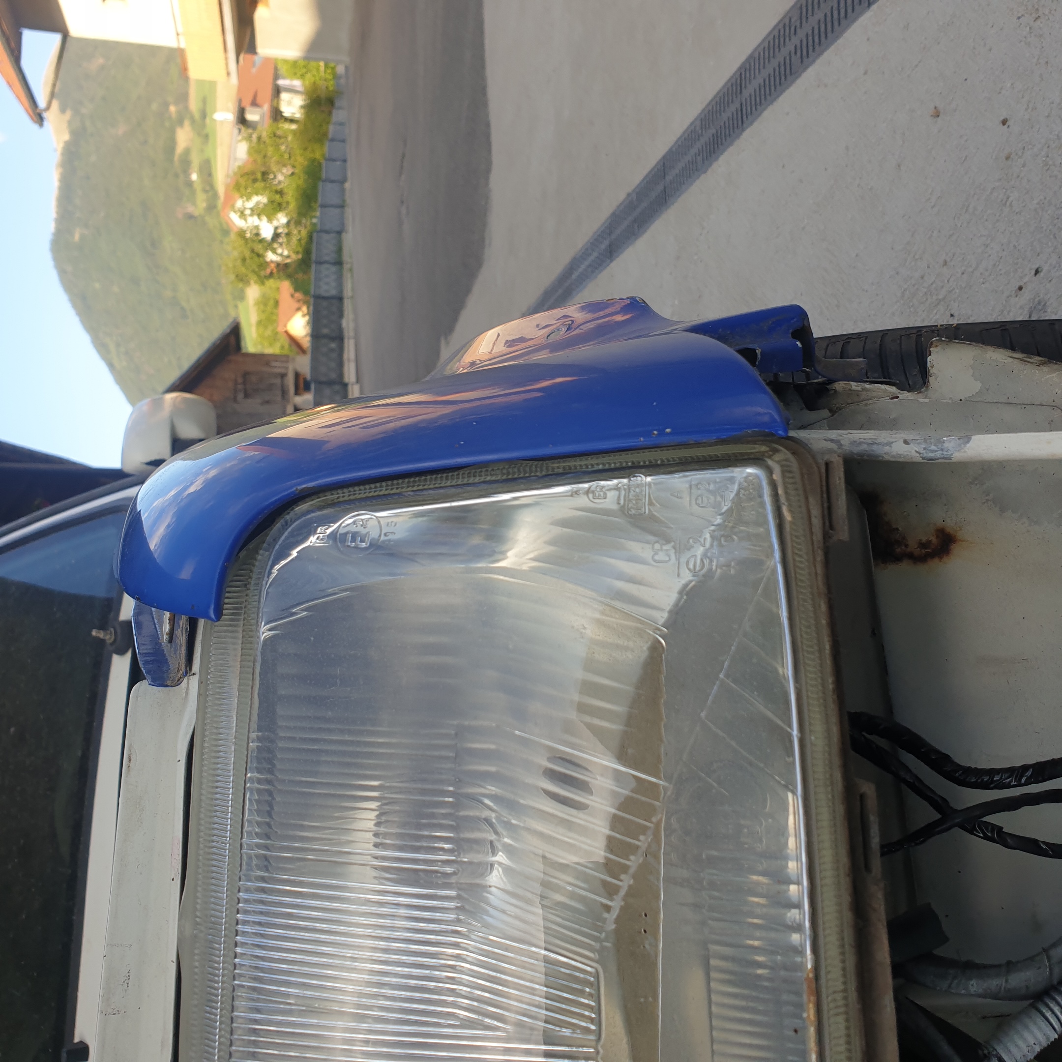

Je refouille ma reserve et je sors 2 ailes bleu et la j'en monte une et nickel impecable.
D ou ma question est ce que il y a une difference entre les aile de gt ph1 et ph2 car je comprend pas pourquoi cette difference ???
Je sors une troisieme paire d aile blanche et la comme la premier 1 cm de jeu au phare !!!
Est ce que quelqun a une info car je sais pas quoi faire ???
merci à tous

Messagepar Fabmeca » 17 Août 2023, 18:43
Voilà des photos !!

Messagepar Bulbi » 17 Août 2023, 19:01
Ton cm de jeu il est toujours coté passager ?
A ma connaissance pas d'écart mais il y a eux peut être des évolutions en cours de vie pour améliorer la finition ?

Messagepar Fabmeca » 17 Août 2023, 19:04
Non non c'est les deux cotés !!! j'ai deux paire blanche qui me font ce cm d ecart et les bleu qui sont nickel !!! Je comprend pas elles m ont pourtant l'air identique a vu de nez !! Et sur les sites de pieces neuves il y a que 1 modèle pour toutes les gt turbo !!! Je sais pas quoi faire !!

Messagepar muzo74 » 17 Août 2023, 23:53
A ma connaissance il n'y a pas de différence , c'est bien toutes des ailes de gtt ? Après il y a 2 fixations différentes entre phase 1 et 2 ,rivetées ou vissées , peut être que les trous sont différents ? A inspecter ça .

Messagepar Fabmeca » 18 Août 2023, 04:39
Bonjour, j'ai encore remué tout ça cette nuit et je ne comprend pas !! Toutes les fixation sont identiques et le capot tomber bien !!
En admettant que j arrive a raprocher l aile du phare le capot ne passera plus !!!
c'est un mystere je comprend pas !!! Et mes 2 paires blanche font pareil !!! Et il me semblais bien que tout les chassis sont identiques donc j'ai aucune solution !!!

Messagepar fabrice63 » 18 Août 2023, 08:30
Curieux en effet. Peut être qu'un des deux jeux est une reproduction et l'autre un original ?

Messagepar Fabmeca » 18 Août 2023, 08:52
Non une des deux paire blanche est sure une originale que j'ai demonter moi même sur un de 1ere main 60000km elle était encore jpinter d'origine et pourtant pareil 1cm d ecart alors que sur la voitire que j'ai demonter elle était ajuster nickel !!!

Messagepar gtclés » 18 Août 2023, 17:22
Fabriquées dans deux usines différentes avec des presses un poil réglées différentes ? Il n’y avait pas que flins pour construire la gt ?

Messagepar Fabmeca » 18 Août 2023, 17:29
Je pourrais laisser les aile blanche avec le cm de chaque coté le capot tombe plutot tres bien et la calandre aussi mais apres je me retrouve bloquer a cause de mes clignotants qui ne se monte pas parce que il n arrive pas a epouser le forme de l aile !!!
Ha c'est rageant !!!!

Messagepar turbiste 76 » 19 Août 2023, 10:27
Te prends pas trop la tête les jours d acastillages de l époque n étaient pas parfait .même sur les voitures modernes c'est long d être aligné à la perfection .

Messagepar Fabmeca » 19 Août 2023, 11:45
Oui c'est sure et en plus je suis pas du genre maniaque et je fais un gt dans son jus avec plein de vieille pieces que traine pour aller l usée le dimanche sans regret mais la je trouve que c'est quand même un peu abuser !!!
